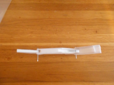

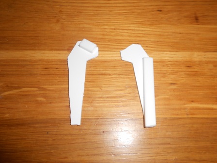

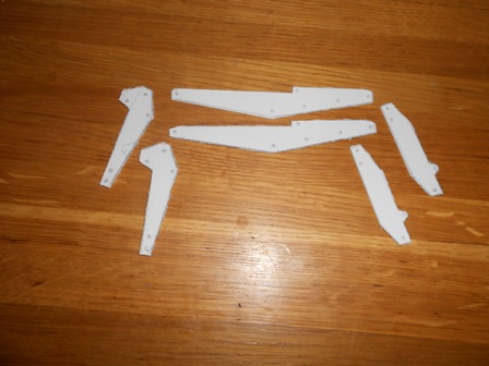

    un buon giorno a tutti, siccome è da tempo che sono a casa e ho una gran passione per gli mmt specialmente se di una certa età, ho deciso di autocostruirmi il modellino del simit 90, vecchia gloria del movimento terra italiano, premetto che questo è il mio primo lavoro lo stirene, perciò sono molto impacciato e trovo quasi insormontabili dei piccoli problemi, ma fino qui penso di non aver fatto del tutto malaccio, metto qualche foto di che modellino intendo modificare e dei vari passaggi, non mi lascia caricare tutte le foto in una volta, ma il problema su cui sbatto adesso, sono i vari pistoni, ho pensato ai bastoncini dei lecca lecca, maq li uso come camicie e dentro ci faccio passate un chiodo?
    boooh, chiedo consiglio a gli esperti....................

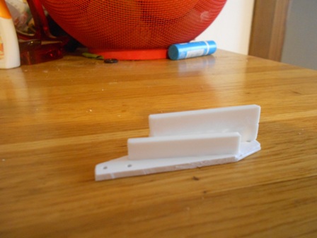

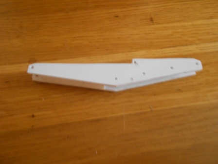

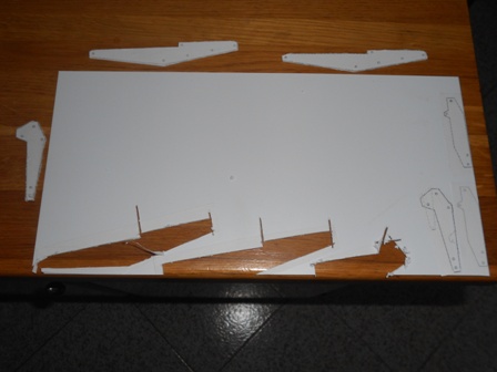

      Prima di dirti come fare i pistoni....

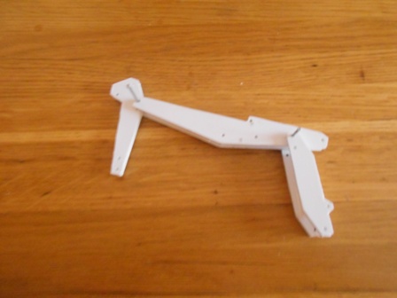

      Il procedimento che stai usando per il braccio è giusto. Ma perchè non rifinisci i pezzi prima di assemblarli? se li finisci (linee dei bordi, fori) prima riesci ad allinearli meglio.... te lo garantisco.
      I pistoni sono sempre un problema. Per la camicia puoi usare sempre lo stirene che viene venduto anche in profilati a forma di tubo. Per lo stelo dipende da cosa riesci a trovare.... Chiodi, antenne di radio....
        cioè????????
        probabilmente nelle foto non si vede, ma i fori e tutto il resto ci sono, li ho fatti ancora quando c'era incollato il disegno che ho fatto al computer, nell' ottica appunto di poterli allineare meglio in fase di incollaggio ed evitare grossi inconvenienti una volta che la colla si è asciugata ( del tipo i pezzi si sono mossi e il risultato finale è un braccio storto o svirgolato ).
        comunque non sono montati, ci ho semplicemente messo un chiodo così per fare le foto.........

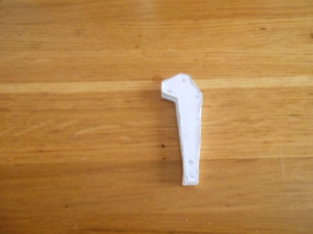

          tornando al discorso principale, i pezzi mi sembrano "grezzi" no rifiniti.
          Come se appena tagliati li hai incollati. Non parlo delle giunzioni.
          Vincenzo - Per ricordare un amico
            beh........ a dirla tutta effettivamente sono tagliati e poi incollati, ho semplicemente rifinito un po' i bordi con della carta vetrata, per far si che siano netti e basta.............
            mi sa che ho fatto falllo, che cosa intendi tu per rifinirli?

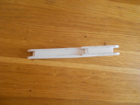

            perchè stavo incollando il braccio secondario sul quale ho dovuto fare una modifica, ma quando li ho incollati, sono scivolato, e i pezzi si sono incollati male
            vi chiedo disperatamente aiuto

              dipende da come si sono incollati.... se hanno preso bene è un problema. Armati di pazienza e taglierino e incidi la giunzione
                fatto, tutto a posto e risistemato, grazie mille
                tutto sommato non è stato neanche tanto male, la lama ben affilata e via, una volta fatta una piccola incisione da parte a parte si è staccata praticamente da sola

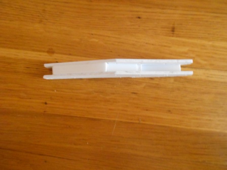

                  salve di nuovo, lentamente sto andando avanti, ho quasi terminato la torretta, ma a questo punto dovrei fare un "riempimento" nel sotto torretta, il mio dubbio è se usare stucco da carrozziere o qualcosaltro, se uso lo stucco nonè che mentre si indurisce mi cuoce la plastica?
                  perchè lo spessore da riempire è di circa mezzo centimetro, anche se ci metto poco indurente il mio timore è che comprometta la plastica sottostante, anche perchè dopo devo lavorare su quella parte,
                  oppure mi conviene prima fare la modifica che devo fare e poi riempire?????'

                    E riempire stratificando con lo stirene?
                    so stucco riempie... non ti da "resistenza". Cosa devi riempire esattamente??

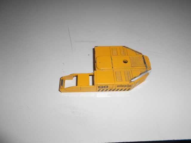

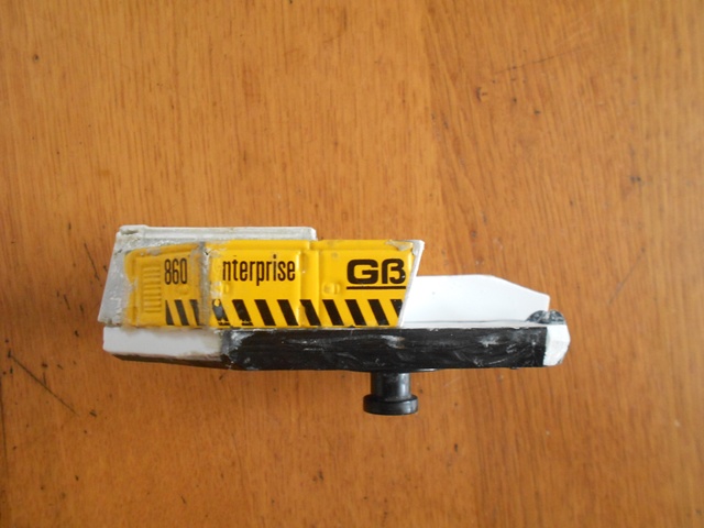

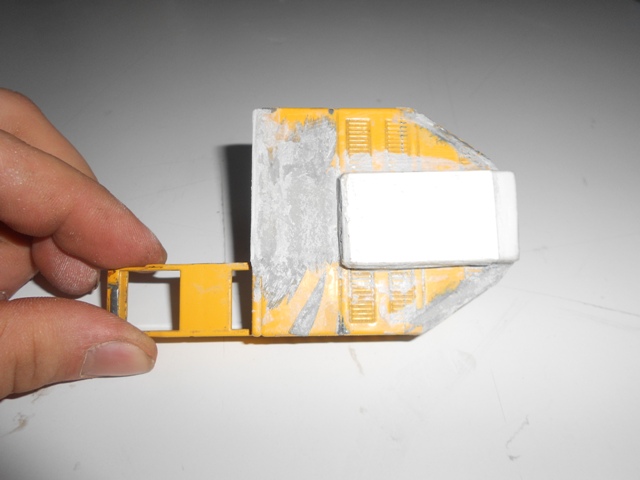

                      in parte dalla parte opposta alla cabina nella torretta del s 90 c'è lo scalino con un contenitore cilindrico, ecco io devo riempire quello scalino, anche se non da resistenza, non mi interessa, perchè la plastica della torretta mi da tutto il supporto che mi interessa, ed inoltre il fondo e ( non poco ) irregolare, con fori che dopo dovrei comunque tappare in qualche modo, metto una foto così capisci meglio.....
                      lo so che lo stucco pesa ma a me non interessa, inoltre secondo me, fornisce direttamente un piano di lavoro su qui posso direttamente incollarci sopra qualcosa o dipingerlo, bon si può fare anche con lo stirene, ma visto che comunque devo usare lo stucco per riempire i buchi non mi conviene fare direttamente tutto un "getto"?
                      Ultima modifica di Motivo: correzione ed aggiunta testo
                      uno nessuno centomila
                        Non sono sicuro di capire..... ma se lo chiudi con un foglio di stirene non fai prima? metti una foto del pezzo che hai costruito e che devi riempire
                          se usi un foglio di stirene da 0.3 o 0.4 magari che non gli dai spessore viene meglio che con lo stucco. lo stucco lo puoi usare per coprire piccole imperfezioni. anche perchè se devi incollargli sopra dello stirene fai un po fatica. con lo stirene è 10 volte piu semplice fidati

                            x lele86MO ci stavo meditando, anche se avevo intenzione di usare un foglio di stirene di 1 mm attualmente sotto le mie mani( il braccio che che c' è nella fotografia è un triplice o sbaglio? i pistoni sono veramente belli, complimenti, e se posso come li hai fatti?)
                            PERO' devo riferire di disastro artificiale combinato da mio zio, il quale per farmi un dispetto ha già riempito il tutto con lo stucco.......
                            e quindi oramai il danno è fatto e dovrò tenerlo com' è

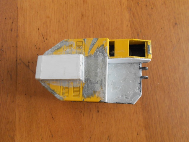

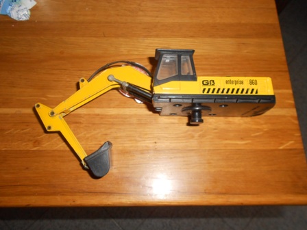

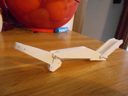

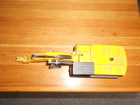

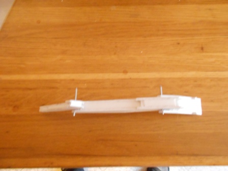

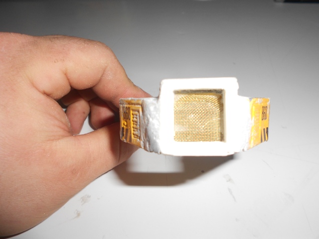

                                ecco le foto della " stato avanzamento lavori" (oppure detto anche SAL ), e la foto del riempimento sopracitato...........
                                autocritica il radiatore è incollato storto, vedrò se riesco a sistemarlo.......

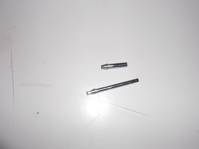

                                  con le finiture giuste puo venire bene. devo ancora postarti per i pistoni. solo che mi ci vuole ujn po per fare foto

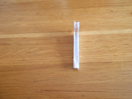

                                  eccole

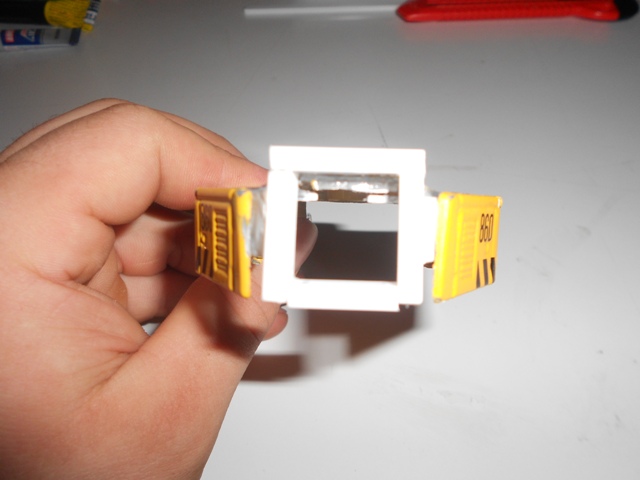

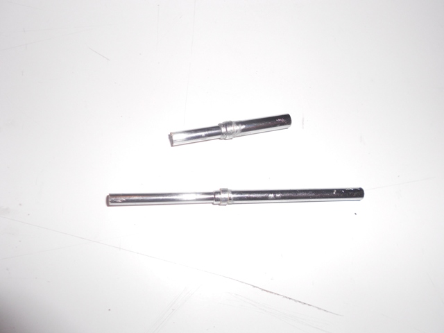

                                  primo passo tagliare il primo profilato
                                  secondo passo tagliare altro profilato il quale diventerà la camicia del pistone
                                  altro passo tagliare profilato di diametro maggiore della camicia per fare anello di rinforzo
                                  tagliare una piccola sezione di profilato che ospiterà il perno. poi stagnalo sul profilato di diametro inferiore che si andra ad infilare nel pistone
                                  lo tagli e lo infili nella sezione del pistone e lo incolli con colla
                                  et voilà... pistone finito
                                  questo è il mio metodo
                                  Ultima modifica di
                                    sono senza parole................ semplicemente PERFETTO!!!!!!!!!!
                                    davvero complimenti ti sono infinitamente grato
                                    adesso le domande.........
                                    i profilati che dici che cosa sono? antenne forse?
                                    e che tipo di stagno usi?, perchè ci avevo pensato per fare delle piccole saldature, ma mio zio che è elettricista ha detto che lo stagno non attacca su tutte le superfici....... sono un po' confuso......
                                    a rischio di ripetermi ma sono davvero realistici , se non mi avessi mostrato le foto avrei giurato che fossero veri
                                      allora. i profilati li trovi in negozi di modellismo molto forniti. i diametri in scalare si "inflilano" gli uni con gli altri. io ho usato quelli in alluminio semplicemente perchè cosi evito di verniciare il pistone. rimane effetto grigio come quelli reali. mentre per gli occhielli ho usato profilati in rame. ci sono anche quelli in ottone. vedi te quelli che preferisci. il rame è piu morbido da lavorare. per tagliare le sezioni NON usare i tronchesini perchè si deformano e non entrano nelle sezioni. usa un fresino dremeel con disco da taglio (è un po difficile. molte volte scatta perchè la lama si impunta). con una punta da trapano o una fresina conica (anche presa in mano e girata con le dita) togli le bave cosi entra in sezione perfettamente.. per stagnare normale stagno senza acido e pasta.
                                      questo te l'ho costruito apposta per farti il tutorial comunque se non vuoi diventare idrofobo con frese stagnatori e imprecazioni puoi trovare e farli con i profilati in stirene.
                                        se posso darti un consiglio, lo stucco deve servire a ritoccare, coprire le imperfezioni. Non a coprire i "grossi" difetti. Se lavori bene "sotto"... il risultato finale sopra sarà più soddisfacente
                                          concordo con CAT... lavorare poco con lo stucco. Anche perchè un minimo urto, o una parte attaccata male rischia di fare disintegrare il modellino
                                            Innanzi tutto i consigli sono sempre ben accetti, come anche le critiche, per la questione dello stucco sto pensando ad una soluzione, anche perchè ho visto che una superficie liscia come quella dello stirene è impossibile da ottenere ma comunque al di fuori del getto, di stucco c'è n'è veramente poco, giusto per ricoprire qualche piccolo graffio o ammaccatura che ho fatto per lavorare.

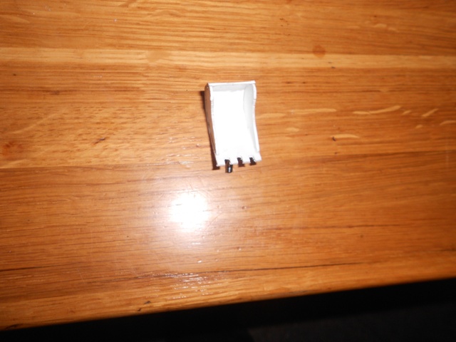

                                                    comunque i lavori pian piano procedono ..... la benna ed i primi prototipi di pistoni ancora da finire
