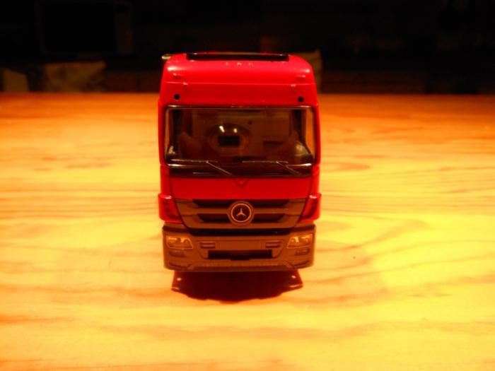

            ecco invece finalalmente il MERCEDES ACTROS L 6X4
              Buon lavoro Daniele,
              però ti faccio una piccola osservazione, riferendomi all' Actros 6x4, credo tu abbia messo il parasole della guida a destra.
              Lo noto dallo smanco che per la guida a sinistra è sul lato opposto,ossia sulla parte destra della cabina, per permettere il posizionamento dello specchio anteriore.
              Per la motrice col Fassi probabilmente a te piace di più l' Actros L, ma non lo noto dal tuo parco macchine , e così diciamo che potresti avere anche un pezzo unico.
              A me sinceramente piace più un Actros rosso che un Daf nella medesima colorazione.

                o cacchio!!! sai che non noto la differenza in foto?? domani verifico ecco perchè ce n'eran 2 nella scatola
                riguardo alla gabina sul fassi hai veramente ragione! è un pezzo unico e infatti ho installato definitivamente l'Actros!!!!
                grazie dell'osservazione e dell'aiuto Flavio !

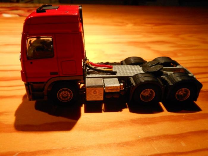

                  PS: scusa nuovamente la mia pignoleria, ma ho notato un piccolo errore nel montaggio dei passaruota, credo tu abbia invertito il passaruota destro col sinistro del primo asse motore; in poche parole il paraspruzzo dovrebbe essere verso l' interno, ossia verso il terzo asse e non verso la cabina.

                    Accidenti che occhio!!!!!!!!!!!!!!!!!!!!!!!!!
                    son dovuto andare a controllare le istruzioni proprio per pignolezza....
                    infatti hai perfettamente ragione
                    pensandoci il para spruzzo deve esser dietro e non davanti.. gia! è che quelle sottospecie di istruzioni son prorpio scarse! cè... son spiegate meglio le istruzioni dei LEGO technic!!!
                    vabbeh.. ora provo a rimediare.. mentre invece per il para sole dopo che me lo hai fatto notare tu, ho guardato gli altri modelli ed è proprio quello sbagliato! in pratica quella risega è fatta precisamente per metterci lo specchietto che guarda il muso della motrice che non ho messo e che ci sono nella scatola, sinistra e destra!

                      eccoli terminati, con la sostituzione gabina daf con base joal e gabina daf wisi.
                      i mercedes son completati con dei logo variant, con targa e vari segnali !
                      fotta sostituzione di parasole e parafango invertito!
