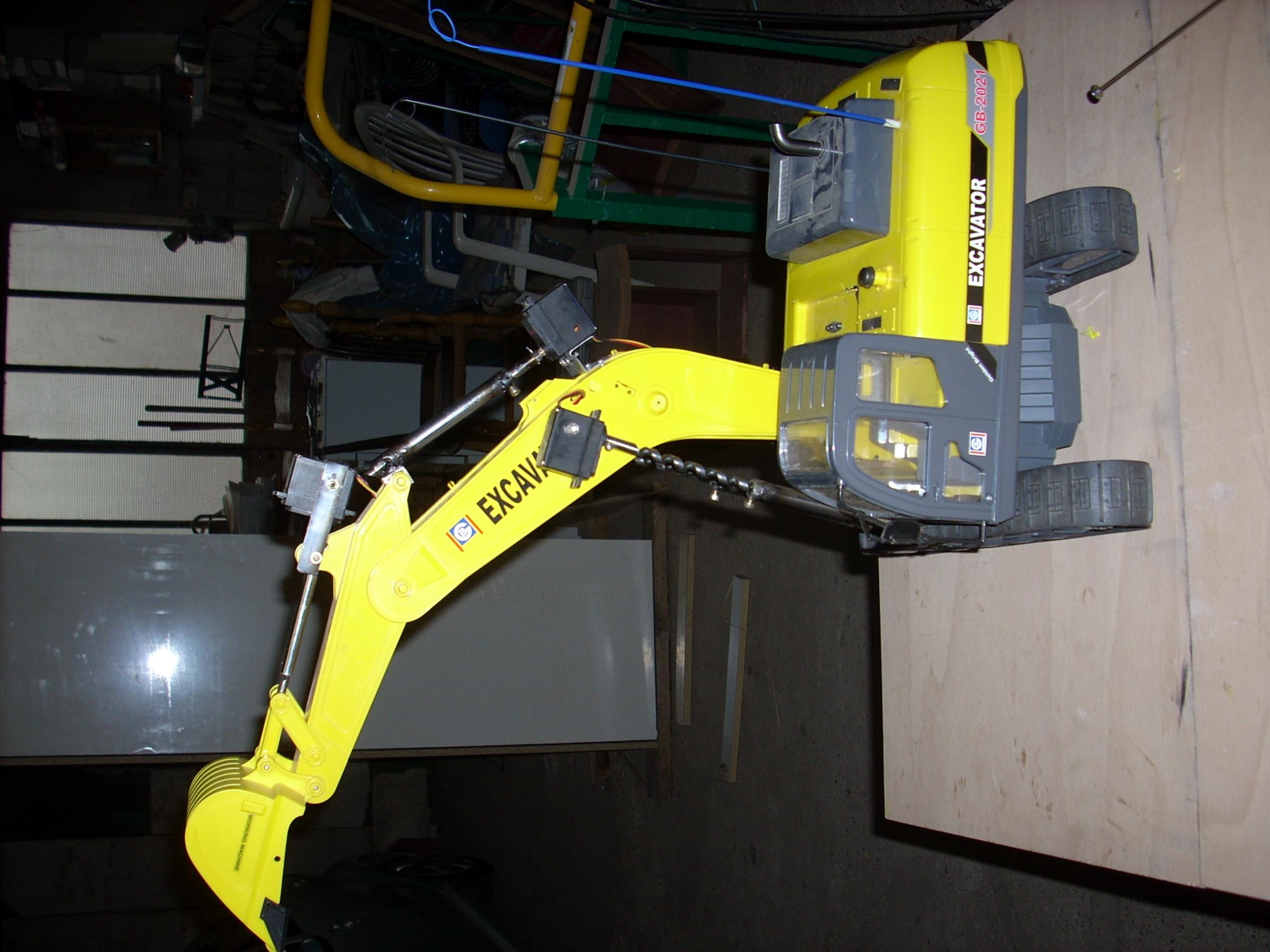

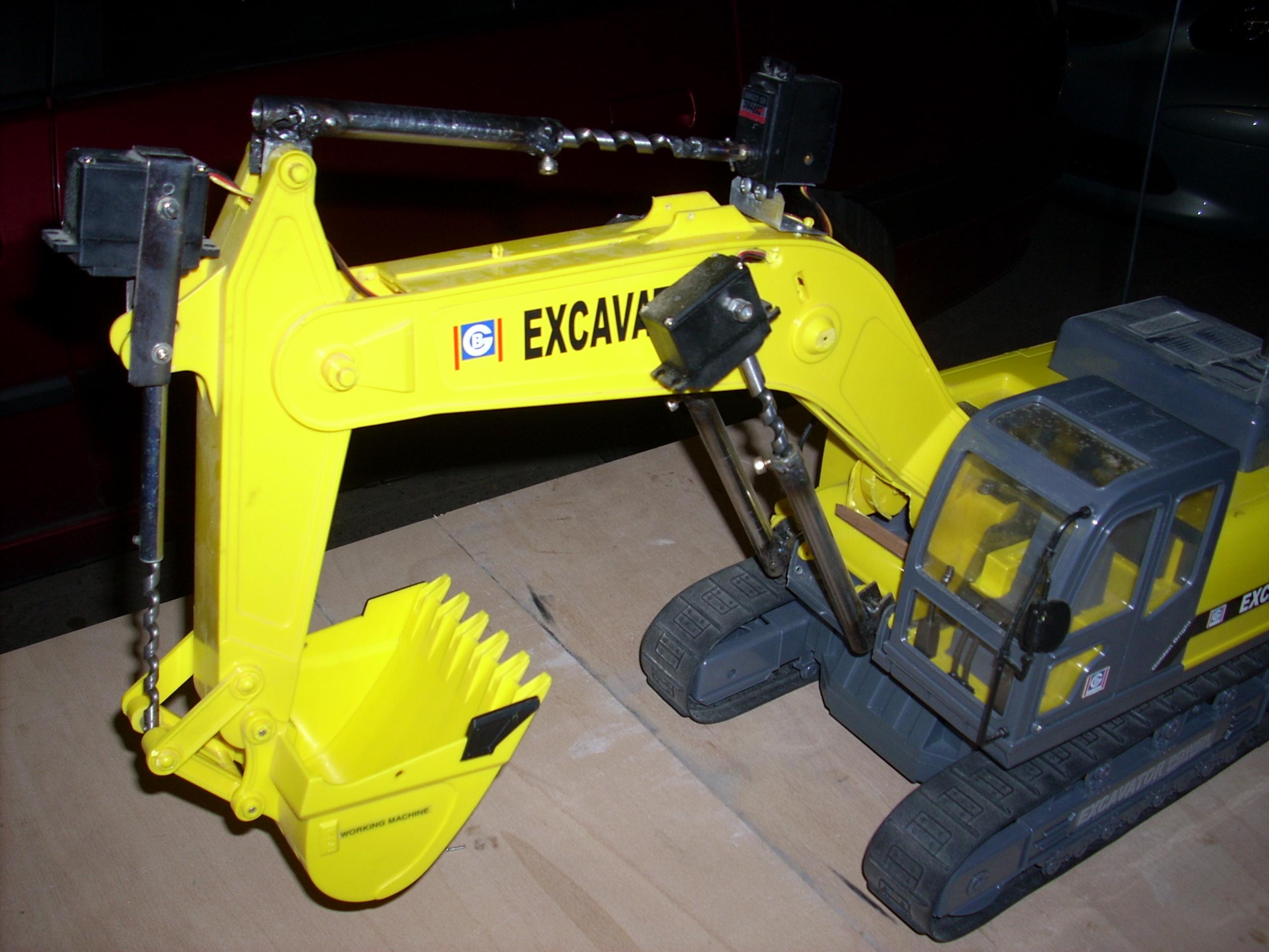

                  Aiuto
                  ciao ragazzi !!!! sono appena arrivato nel vostro forum e sfogliandolo l'ho trovato molto interessante e pieno di idee
                  Mi sono allaricerca del mio sogno da bambino un ESCAVATORE CINGOLATO RC , ma vedendo i prezzi ho deciso di farmelo .
                  ho allegato delle foto x rendere l'idea .
                  un consiglio che vi chiedo è come fare dei pistoni migliori , usare dei motori elett. validi e come levare i continui movimenti a comando fermo visto che ho usato dei servocomandi modificati analogici grazie e complimenti MAX per i tuoi modelli sono incredibili

                    Ciao raul....bhe hai realizzato proprio un bel modello....puoi utilizzare dei motori più piccolini e delle barre filettate,ovviamente non c'è la struttura che regge il peso dei motori!

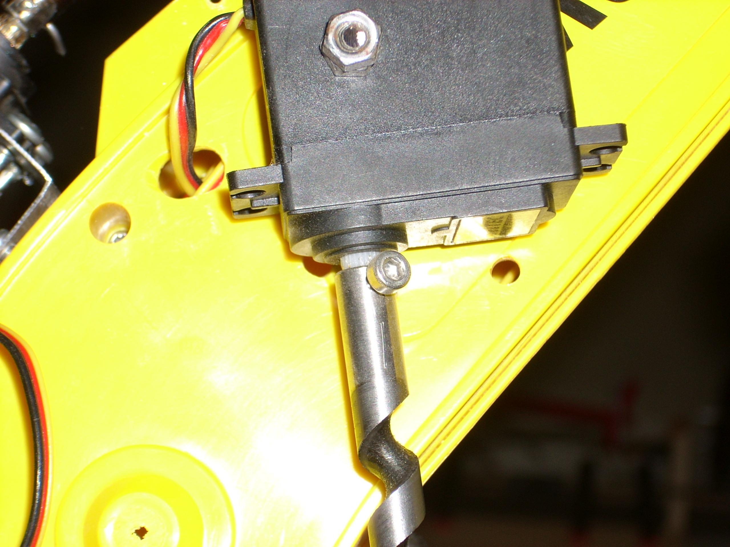

                      • Ciao...non vorrei sbagliare ma le barre "filettate" sembrerebbero della punte da legno tagliare e poi saldate ad un tubicino che serve per collegarle ai motori che sono dei semplici servi da modellismo!!
                        Mentre i tubi hanno la vitina per far diciamo da "guida" al filetto della punta e così la fa avvitare e svitare!
                        Penso che all'interno ci sia del grasso per lubrificare e far meglio scorrere il tutto!!

                          • in effetti le punte da trapano (in genere da calcestruzzo) permettono un movimento piu' rapido a pari velocità del motore (servo modificato per girare in continuo) grazie al loro passo piu' grande. è un sistema che funziona molto bene.
