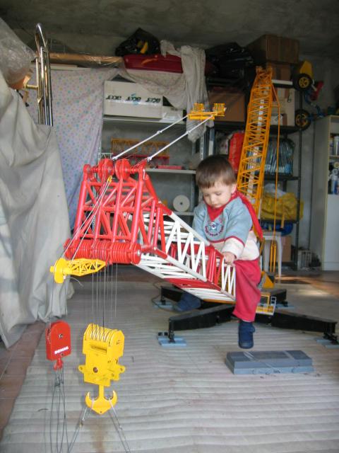

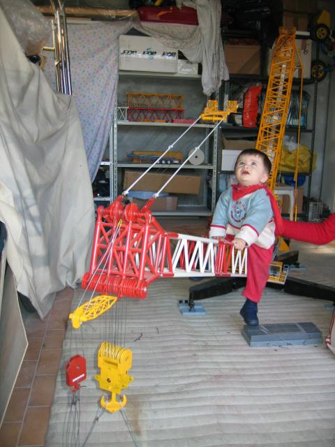

    Oggi il piccolo Samy ha voluto provare a fare un giro sul 9600.....

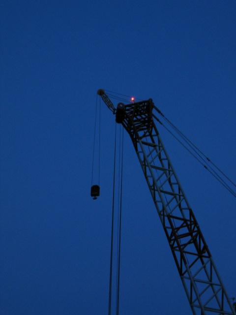

                @Angelo: nn ho avuto tempo per i video ma li farò quando monteremo le nuove canne.
                Per la cronaca, il giorno prima si è beccata un nubifragio con un'assaggio di grandine mentre ieri sera ha grandinato di brutto (ne avevo circa 5cm nel cortile!) ma ha retto bene dai; questa volta madre natura ha solo rotto il lampeggiante per la segnalazione aerea in cima al puntale.

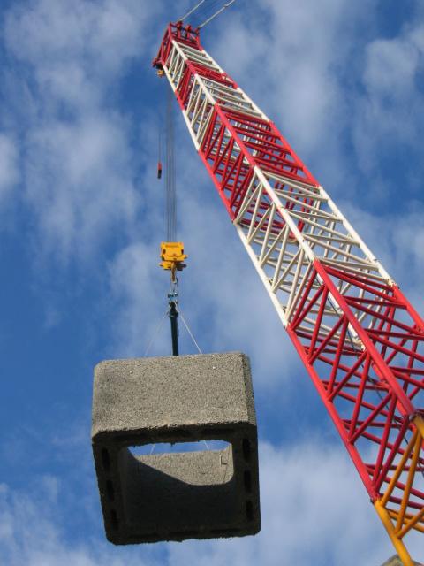

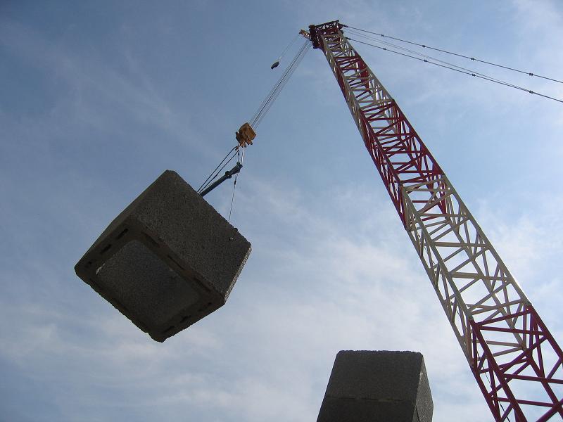

                  • #39

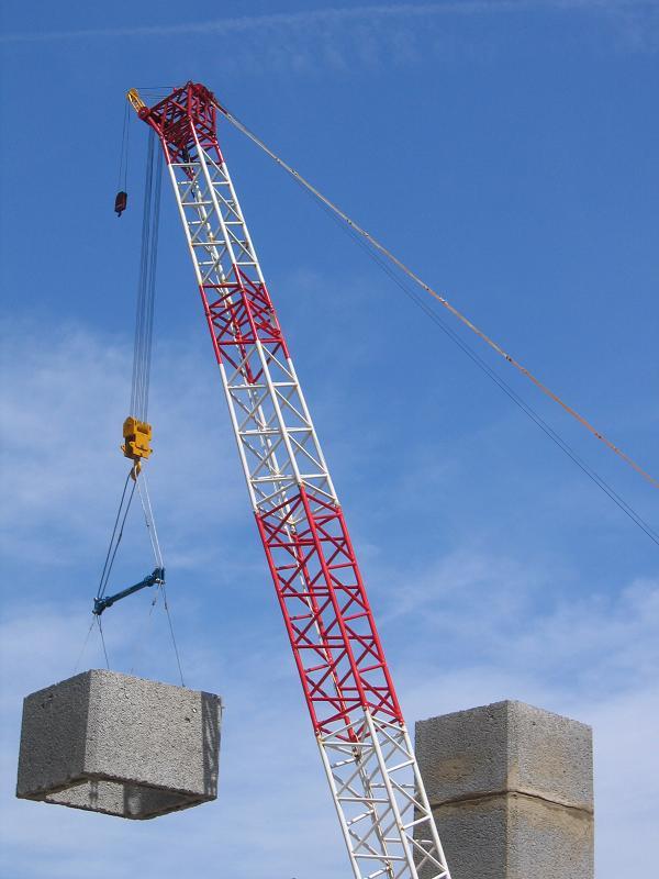

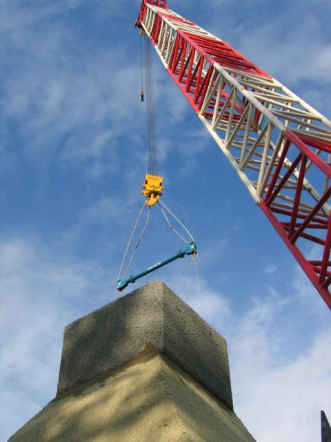

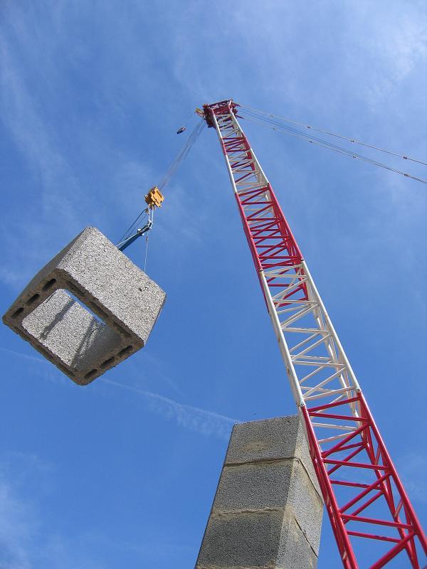

                    Il primo concio è stato sollevato e posizionato con successo.
                    allego un paio di scatti e due video (scusate la qualità dei video ma sono fatti con la fotocamera)

                    • #40
                      grazie per i video vanno benissimo quanti sollevamenti mancano?
                      • #41
                        Mancano 3 elementi.
                        Stasera dovrei finire di posizionare il secondo.
                        Gabriele

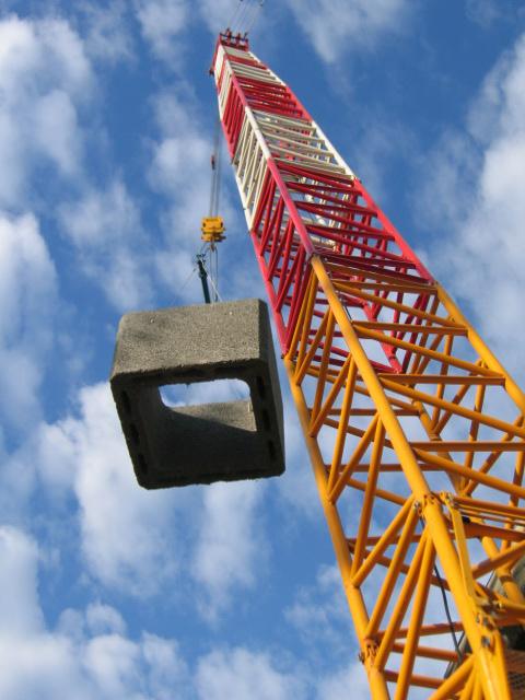

                        • #42
                          Secondo elemento posizionato al tramonto...
                          Gabriele

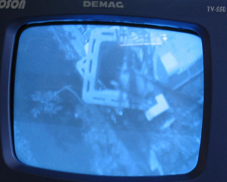

                              • #45

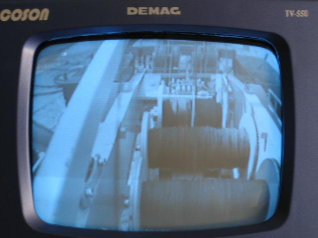

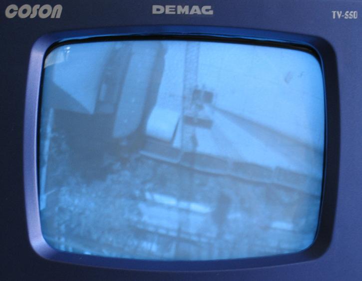

                                Ultimi due elementi posizionati; allego alcuni scatti del varo e del sistema video per il controllo degli argani e bozzello.
                                Gabriele
                                • #46
                                  Non posso crederci... Sembrano i monitor di una gru vera!!!! Gabriele, riesci sempre a stupire tutti con le tue trovate!!!!!
                                  • #47
                                    sempre bellissime le foto! la trovo perfetta con il peso attaccato ...ma i monitor dove sono messi?

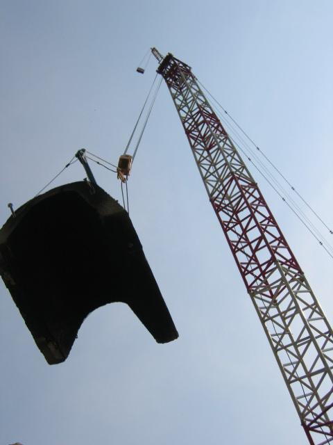

                                        • #50
                                          Grazie Wedico73!
                                          Questo è l'ultimo lavoretto fatto dalla signora...
                                          Gabriele
