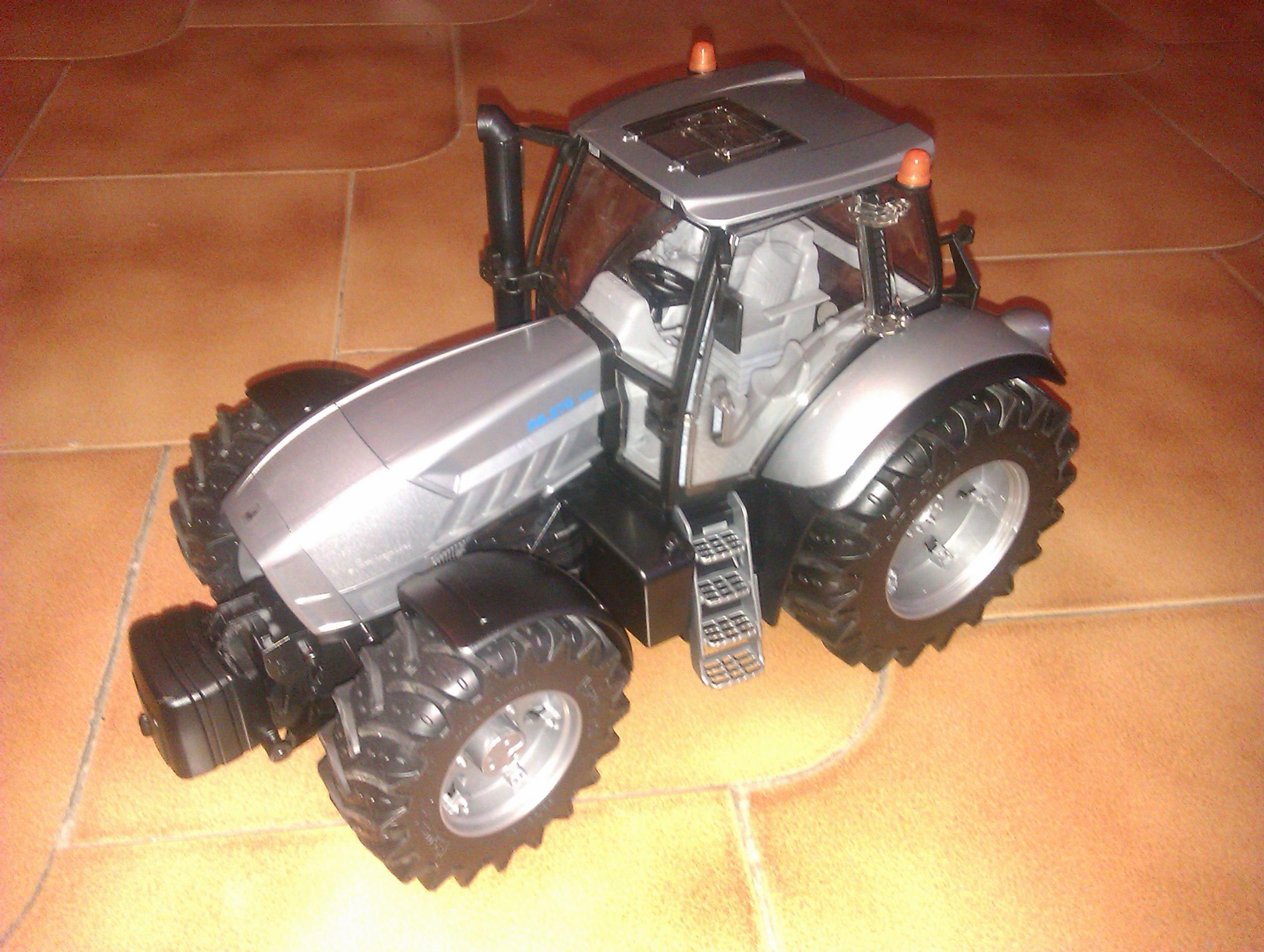

    Salve a tutti ragazzi,
    sono un neofita del settore ma il mdellismo ha catturato la mia attenzione e ho deciso di iniziare questa nuova discussione per aiutare chi come me vuole buttarsi nel impresa di convertire, un modellino di trattore, da statico a dinamico!!!
    ho deciso di "operare" su un Lamborghini R8 marca Bruder e scala 1:16
    appena mi mettero al opera postero foto, progetti e quant altro...
    per ora invito tutti coloro che vogliono cimentarsi in un impresa simile (o che l'hanno gia fatto!) a contribuire ed arricchire la discussione...
    descrivendo i propri metodi di lavoro, i progetti, postando foto, ecc ecc ecc...
    salutoni a tutti e.......
    ......buon lavoro

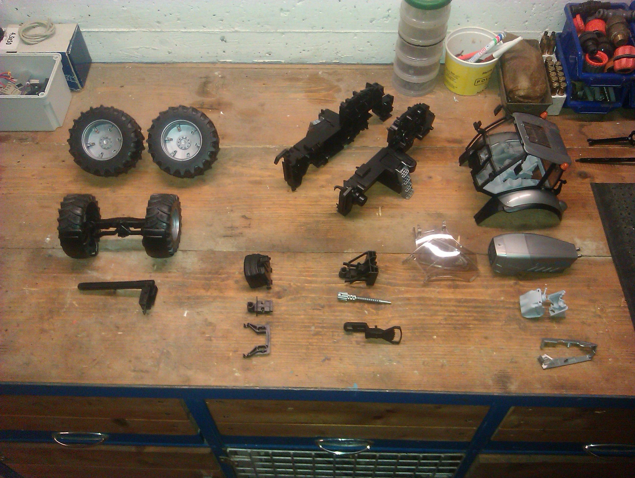

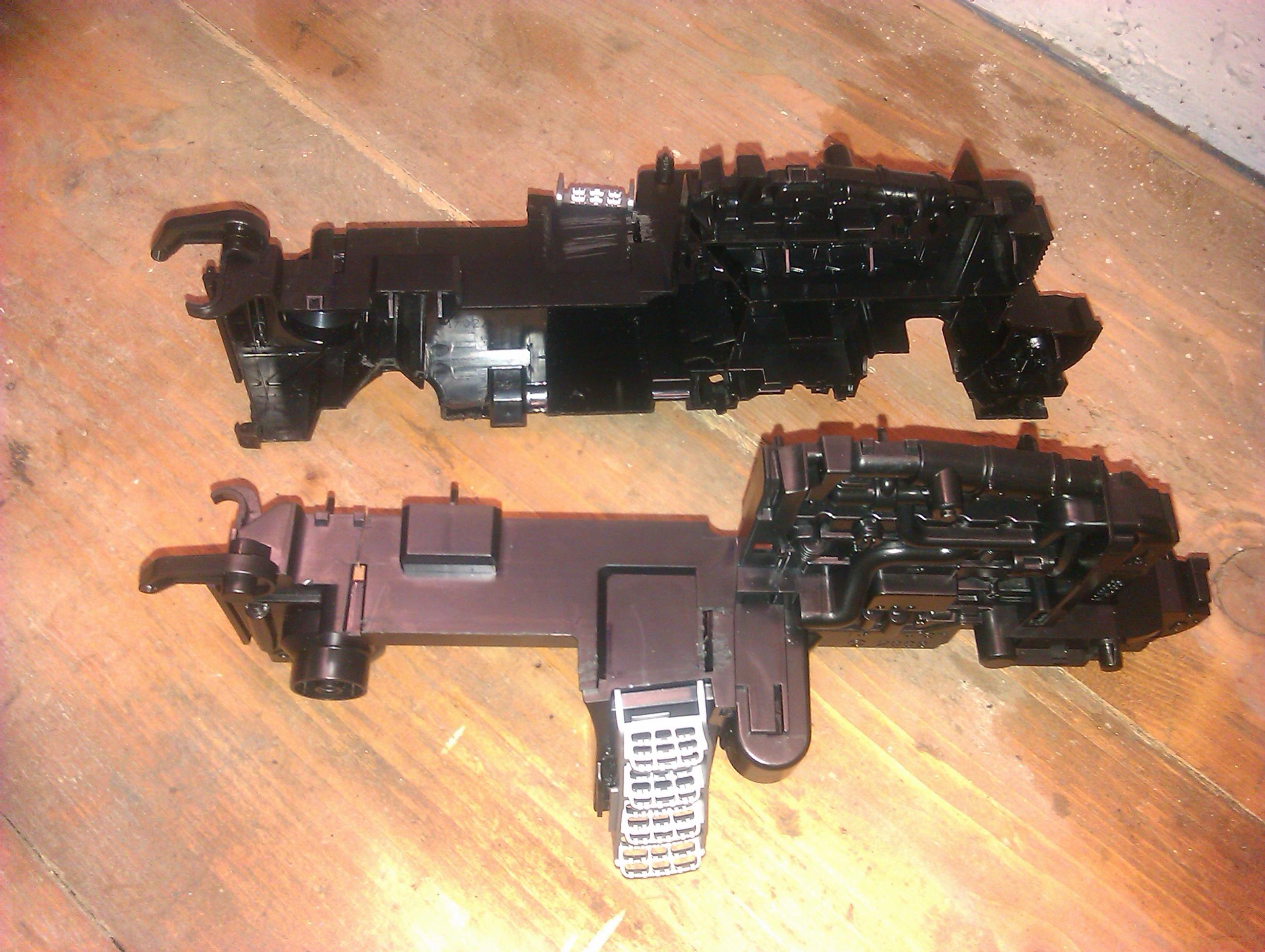

            Iniziano i lavori...
            Ciao Ragazzi!!!
            Finalmente mi e arrivato il modellino!!!
            e subito mi sono messo al opera...
            per prima cosa mi sono prefissato di smontarlo tutto per avere un po l idea delle dimensioni, di quello che posso usare, dove posso mettere il necessario...........
            eccovi alcune foto...
            (per chi come me nn ha mai visto uno di questi modellini almeno si puo fare un idea degli spazi...)

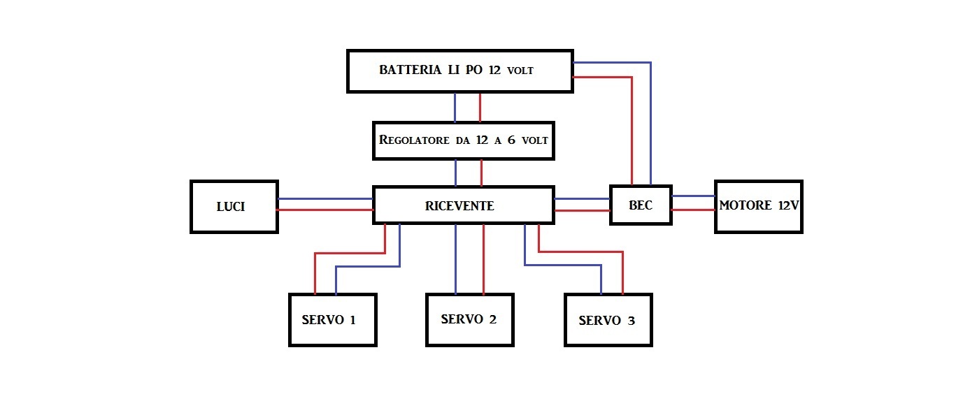

                            Componenti e relativo schema!
                            eccomi qui...
                            posto ora lo schema a blocchi dei compnenti che pensavo di utilizzare...provate a darci un occhio e ditemi se puo andare!!!!
                            grazie a tutti!!!!
                            salutiiiiii

                                Originalmente inviato da NovelloBox Visualizza messaggio
                                eccomi qui...
                                grazie a tutti!!!!
                                salutiiiiii
                                [ATTACH]35746[/ATTACH]
                                hai fatto alcuni errori.
                                il bec è messo in un posto sbagliato, il bec è il regolatore di corrente per la ricevente e non per il motore. A posto di dove hai messo tu il bec devi mettere il regolatore.
                                Il bec lo devi mettere dove hai messo il trasformatore da 12 a 6v. Poi devi anche valutare la potenza richiesta, infatti i regolatori per motori honno un bec già intergrato e potrebbe bastarti quello, semplifichi ulteriormente.
                                  Se ci sono servi da comandare il BEC esterno è d'obbligo, a mio modesto avviso.

                                            vi ringrazio tutti ragazzi per i vostri aiuti e per le correzioni!
                                            l'obbiettivo di queta discussione e proprio quello di dare una mano, anche in futuro, a utenti che come me stanno cercando di modificare da neofita un modellino statico...
                                            percio ancora grazie dei vostri aiuti e delle idee!
                                            appena riesco postero lo schema elettrico modificato dagli errori...

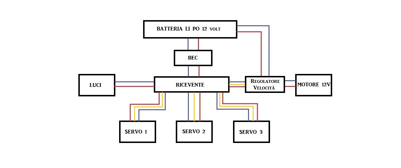

                                              ecco lo schema elettrico a blocchi modificato...
Name:	Schema elettrico a blocchi.jpg
                                              in commercio ho notato che esistono sia BEC che UBEC...
                                              quali sono le differenze tra i due???
