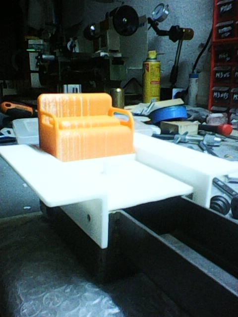

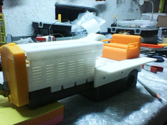

Come da titolo sto realizzando un trattore fiat modello 70 c , radiocomandato e scala 1:14
Sono partito dal mezzo reale e ho riprodotto in scala tutti i pezzi.
I disegni li ho realizzati integralmente con solidworks e sviluppati in 3D, la carrozzeria è stampata da me con la stampante 3D.

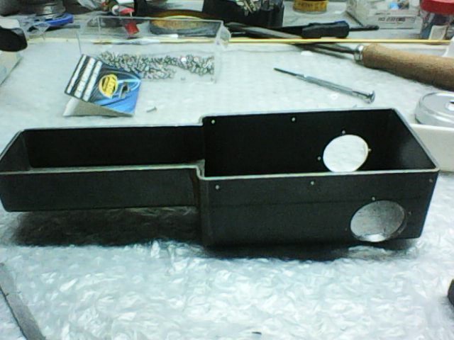

Lo chasis dopo averlo progettato è stato lavorato con una piegatrice CNC utilizzando una lamiera di 2mm.
I due carri sono stati da me progettati e i disegni sono stati inviati ad una ditta che ne eseguirà la lavorazione con fresa cnc
Mi permetto di inserire alcune foto dei lavori
