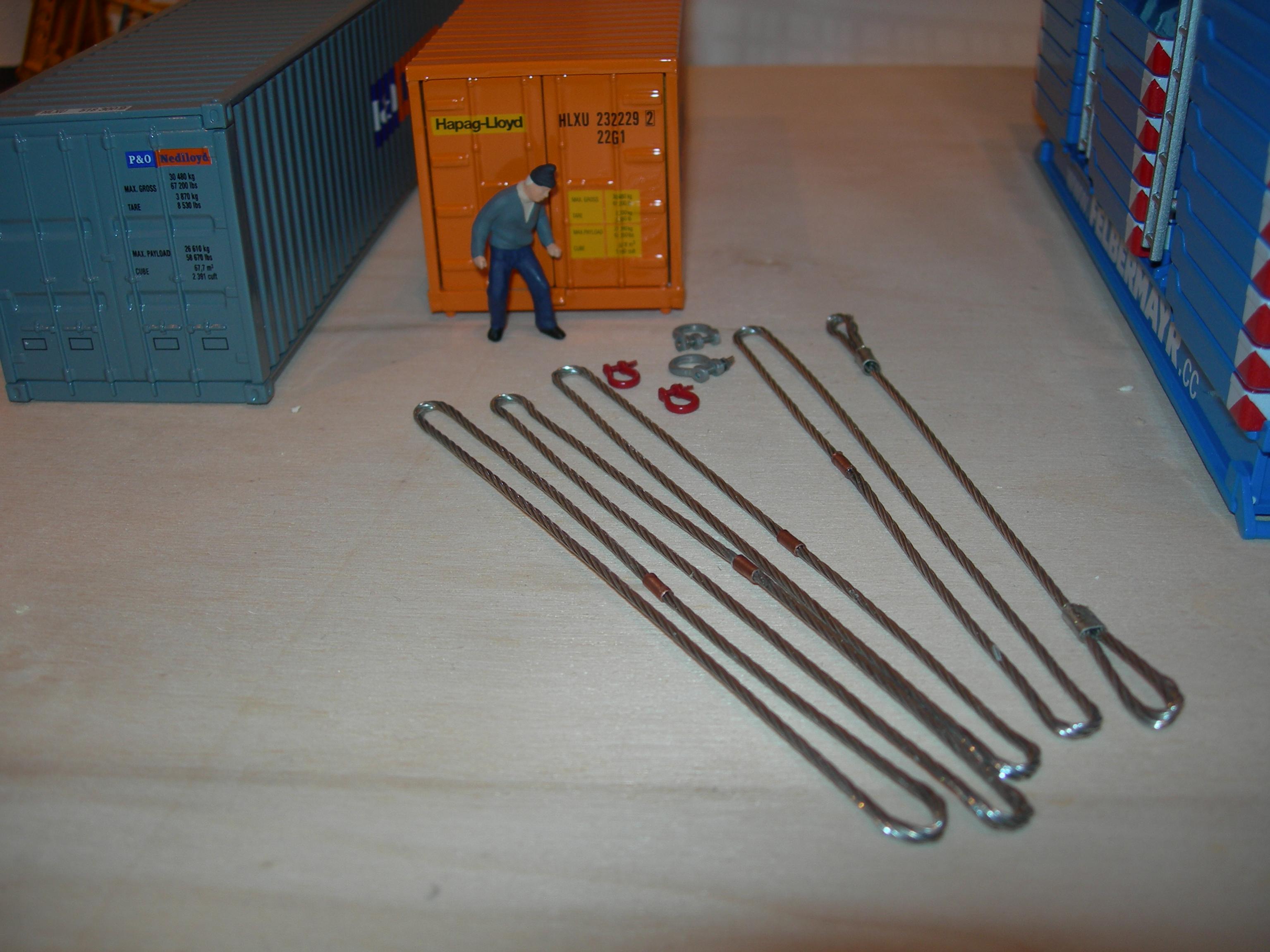

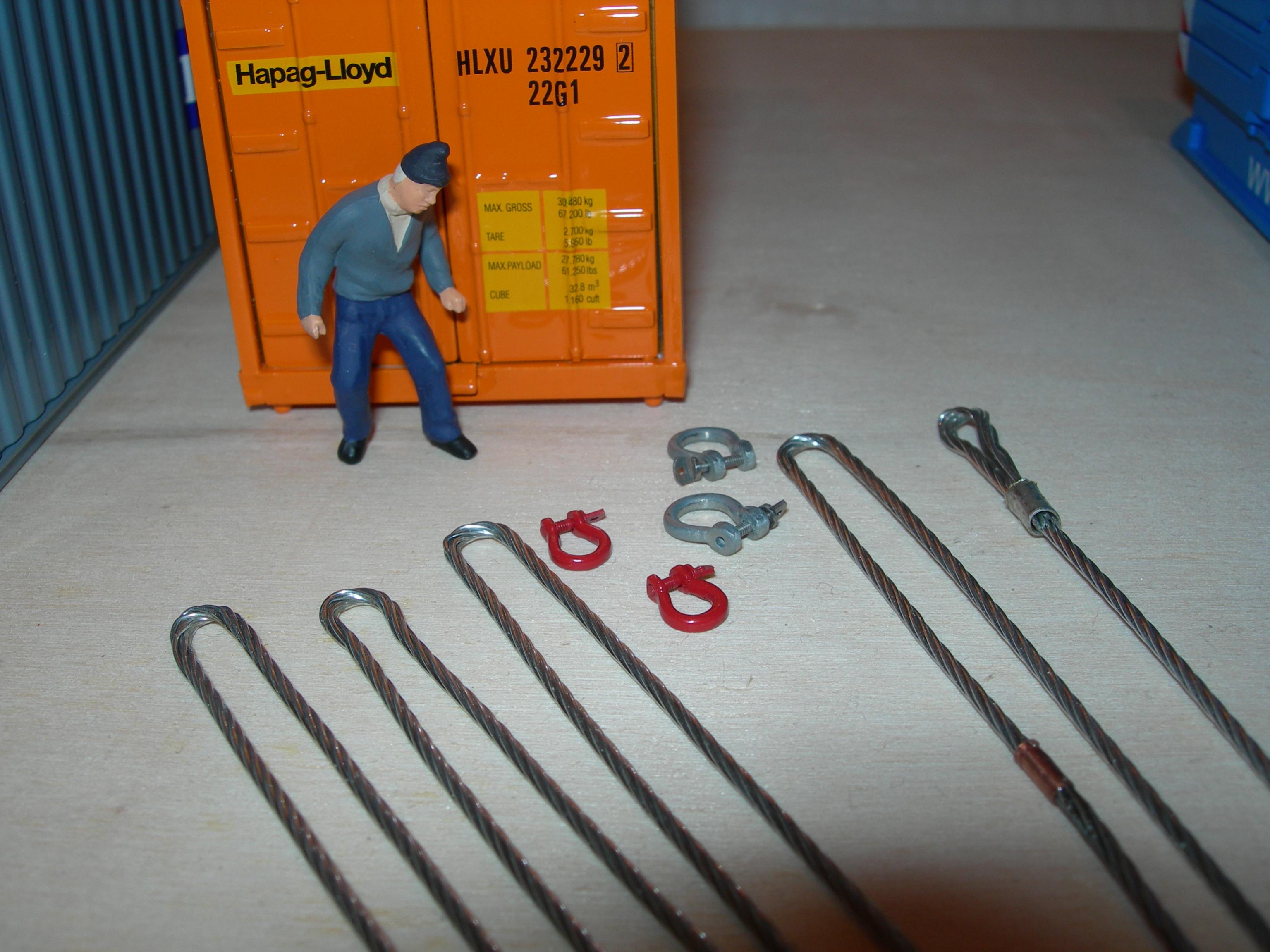

                                          Chiedo scusa per l'enorme ritardo ma sono stato un pò preso ultimamente e in particolar modo a pfrancesco ; ecco 2 foto delle funi.Credo che siano abbastanza realistiche ma poco pratiche ,sono veramente rigide e nella realtà comunque dovrebbero essere funi con una portata di 37 ton almeno. Devo ingegnarmi par qualcos'altro; ciao a tutti.
                                            Grazie per foto, adesso vorrei sapere dove trovare i grili.
                                              Dai un'occhiata su modellini.com sezione gru/accessori.I grilli della foto sono prodotti dalla YCC.

                                                Di solito le funi per bassi tonnellaggi si ottengono con cordini vari (cercali nelle mercerie o chiedi ad un calzolaio o pelletteria)
                                                ti metto una guida del sito tedesco hansebube.de: http://www.hansebube.de/tipse/5hmseil1/5hmseil1.html
                                                il cavetto metallico, proprio per la rigidità è adatto solo per riprodurre dispositivi di sollevamento ad alto tonnellaggio.
