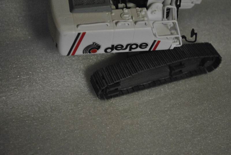

In livrea Despe il modello risalta molto bene.Come dice l'amico Vincenzo se tu correggi quelle piccolezze tipo prolungare il portello per nascondere la cerniera dell'inclinazione cabina,dipingere di nero lo specchieto e se non hai dato il trasparente sulle decals potresti accorciare le striscie che vanno sul cofano. Comunque complimenti essendo uno dei primi modelli.Bravo bravo!!!Andrea - D57Commenta
Gli specchietti ora li ho colorati di nero,ora vedro' di nascondere la cerniera della cabina,le striscie preferisco non toccarle visto che ho dato il trasparente e voglio evitare di fare un disastro,grazie,ciao.Max72Commenta
Grazie per i complimenti,ora l'ho smontato di nuovo per porre rimedio a qualche imperfezione,speriamo bene.Max72Commenta

Le critiche si accettano quando sono "costruttive",non preoccuparti sto' cercando di rimediare a quelle piccole imperfezioni,vedrete le foto a breve,ciao.Max72Commenta

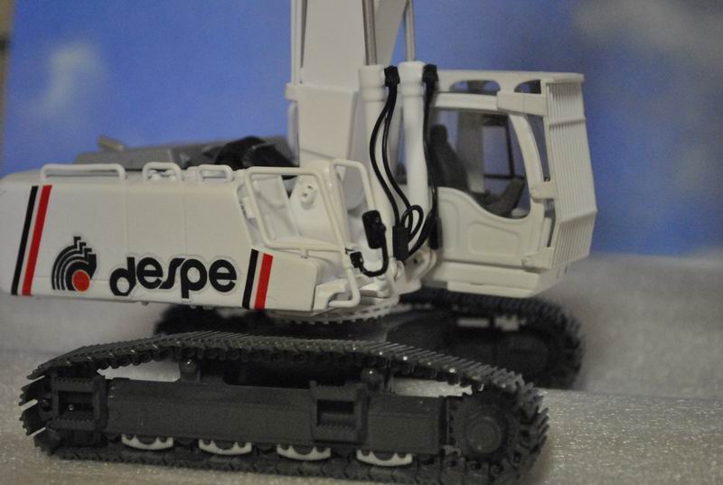

Eccoci qua,ho rifatto la copertura della cerniera della cabina,c'e' una minima tolleranza per permettere alla cabina di inclinarsi altrimenti toccava,gli specchietti sono stati dipinti di nero e le strisce sostituite e accorciate,la pinza e' stata totalmente autocostruita,grazie a tutti per i consigli che mi avete dato,ciao.
Max72Commenta
Raramente ho visto qualcuno sul forum che ha "fatto proprie" le critiche ricevute, si è rimboccato le maniche ed ha corretto le imperfezioni della propria opera. Ammirevole da parte tua...
Ti rinnovo i complimenti, confermandoti che adesso il modello è perfetto!!

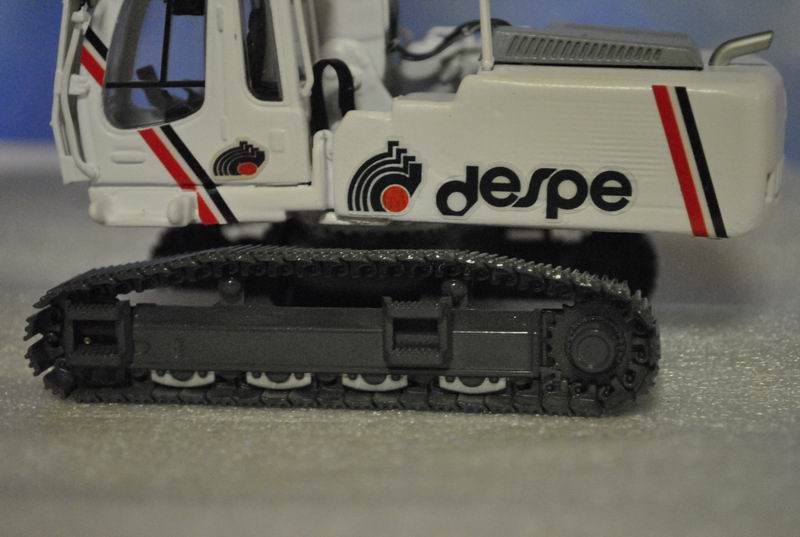

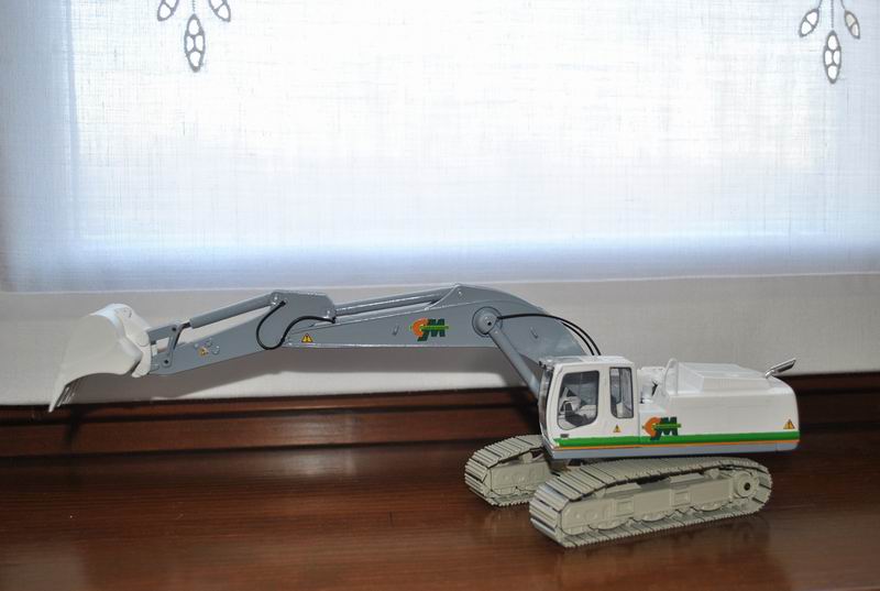

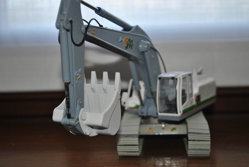

In questo modello mi sono limitato alla sola verniciatura in una nuova livrea(Cantieri Moderni) che mi piace molto di una ditta di demolizioni sempre della mia zona,spero che vi possa piacere,alla prossima,ciao a tutti.
Max72Commenta
Bello
anche qui una bella pinza ci starebbe bene!
:help: Vincenzo :help: - Per ricordare un amicoCommenta
Grazie Vincenzo,sai che non ci avevo proprio pensato a mettere una bella pinza?
stai per indurmi in tentazione?
........attento che e' peccato
......ciao.
Max72Commenta

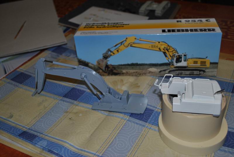

Ciao Massimo bellissima la 954
pensa che un paio di anni fa ho incrociato nelle vicinanze di Cremona il mezzo nella foto bellissimoCommenta
Pensa che visto da vicino e' pazzesco!!

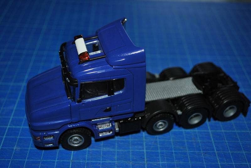

Cominciamo con qualche foto,sono partito con un modello nuovo di zecca di un trattore stradale con 4 assi,le ruote avanzate dalla rimozione di un asse verranno utilizzate come ruote di scorta del musone e del rimorchio,il modello andra' smontato e modificato totalmente visto che nella realta' il musone e' stato personalizzato dalla Despe in base alle proprie esigenze,praticamente questo Scania e' un modello unico:

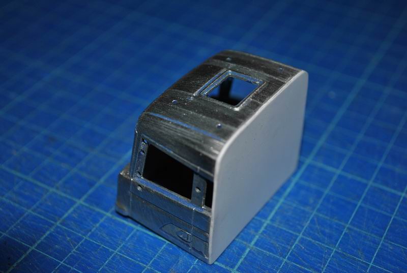

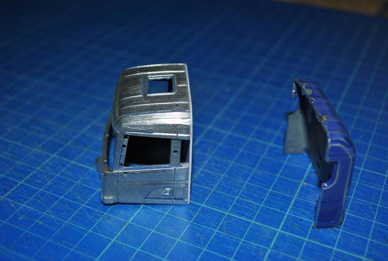

Dopo la sverniciatura la cabina e' stata tagliata e modificata anche all'interno,quindi chiusa con un foglio di stirene:
Ultima modifica di Massimo Vescovi; 26/01/2014, 22:12.Max72Commenta

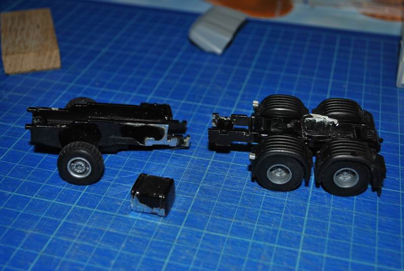

Taglio del telaio e allungamento del passo con rinforzo per ricevere successivamente la gru e realizzazione della mensola per la ruota di scorta recuperata dall'asse eliminato,i due serbatoi di cui era provvisto il modello non verranno utilizzati perche' troppo piccoli,verrano costruiti dei serbatoi nuovi:
Ultima modifica di Massimo Vescovi; 27/01/2014, 20:14.Max72Commenta
Quello è il musone della Lion Toys giusto? come ruote tieni quelle o le cambi? Wsi parts fa dei pneumatici molto più realistiici e non costano nemmeno tanto
Comuqnue bell'idea! Il musone della Despe non mi pare lo abbia mai riprodotto nessuno
Si Vincenzo,e' proprio quello della Lion Toys l'ho appena acquistato,mi e' sembrato il modello piu' adeguato a questa trasformazione,per le ruote momentaneamente utilizzo queste poi vedro' se e' il caso di cambiarle.Come dici tu il musone non e' mai stato riprodotto da nessuno,ma e' un mezzo talmente bello che ho deciso di aggiungerlo alla mia collezione,c'e' molto lavoro da fare e speriamo di farlo bene,ciao.Max72Commenta
Si in effetti é un Torpedo serie 4G... Oltre che accorciata, andrebbe abbassata la cabina e rifatto lo spoiler.:help: Vincenzo :help: - Per ricordare un amicoCommenta
Si effettivamente la parte superiore della cabina andava abbassata ma quando l'ho tagliata era diventata gia' molto fragile,la paura di compromettere tutto mi ha fatto abbandonare l'idea di tagliare anche la parte sopra e di lasciarlo cosi.Max72Commenta

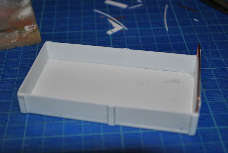

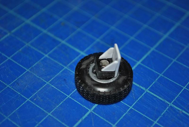

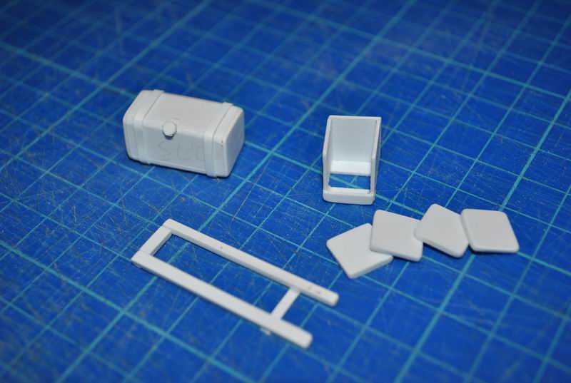

Proseguo con altre foto:nuovo serbatoio autocostruito,contenitore acqua retrocabina,piastre di appoggio stabilizzatori gru e relativo contenitore:
Max72Commenta

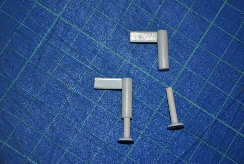

Cassone e stabilizzatori gru posteriori:
Ultima modifica di Massimo Vescovi; 02/02/2014, 17:20.Max72Commenta
La gru retrocabina la stai autocostruendo? Che gru è montata sul modello reale?:help: Vincenzo :help: - Per ricordare un amicoCommenta
La gru reale montata e' una gru molto particolare fatta costruire apposta da una ditta credo danese(pensa che arriva a 30 mt.)praticamente e' un mix tra Palfinger,Fassi,io ho utilizzato la gru della Hiab perche' e' l'unica che ho trovato al momento disponibile,pero' ho dovuto modificarla completamente,non pensavo che mi veniva su' tutto questo lavoro almeno per quanto riguarda la gru.Max72Commenta
La Hiab della Tekno è già un buon modello.... Non conosco il mezzo reale quindi non mi dilungo...Sono curioso di vedere cosa combinerai.:help: Vincenzo :help: - Per ricordare un amicoCommenta
