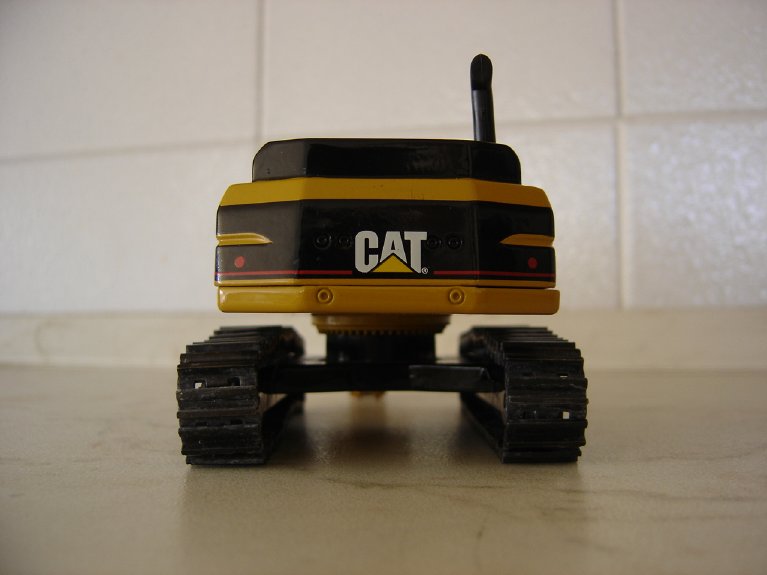

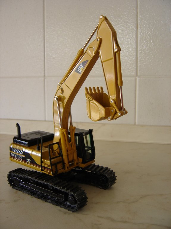

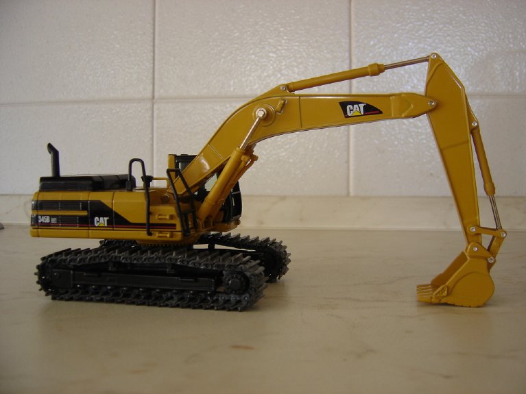

    Argomento aperto a tutti quelli che eseguiranno la modifica al CAT 345B MH + CAT 385B L per realizzare il 345B L.
    Io ho iniziato e direi quasi finito... non è per niente facile tagliare e far combaciare di nuovo i pezzi! Infatti il lato cabina non ve lo faccio vedere perchè c'è in corso un'operazione di stuccatura e successiva riverniciatura.
    E il carro? Proviene da un Daewoo in scala 1/40, trovato usato a 10 euro su ebay, gli ho fatto piccole modifiche, come dimensioni ci siamo? Il migliore sarebbe stato quello del Liebherr 954C, per questo avevo chiesto le dimensioni, che dovrebbero essere corrette (uno o due mm più piccolo di quello che ho usato io).

    complimenti marco davvero bello ....apparte il teglio della cabina quale e' stata la parte piu' impegnativa ???
    il braccio come lo ai attaccato?

      da tempo si fà un gran parlare di questa modifica del 345 con 385,
      ad anch'io da tempo volevo fare la trasformazione del 345L, ma non ho mai pensato di utilizzare il braccio del 385.
      devo dire che il modello di Marco e bellissimo,
      anche se ritengo un pò troppo largo il carro.
      non ho ancora analizzato questa trasformazione,
      a questo punto vi fò una domanda: siete sicuri che il braccio del 385, vada bene?
      la lunghezza, la sezione e l'attacco del braccio, gli attacchi dei pistoni e cosi via, tornano tutti?
      non pensate che la benna sia troppo piccola?
      sarebbe il caso di sostituirla con quella del 375, visto che ne ho alcune?

            complimenti marco davvero bello ....apparte il taglio della cabina quale e' stata la parte piu' impegnativa ???
            il braccio come lo hai attaccato?
            Oltre al taglio, anzi ai 2 tagli da fare, è stato difficile eliminare una sporgenza che si trova proprio dove si deve appoggiare la cabina (ex sede di una vite che sta proprio lì sotto). Poi non è facilissimo limare i tagli in modo che risultino dritti (a parte che io non ho nemmeno gli strumenti adatti ) e la fase di stuccatura della fessura è altrettanto noiosa. Oggi pomeriggio ho cercato di ricavare il giallo CAT per i ritocchi, altra nota dolente, il colore si avvicina a quello esatto ma non è lui al 100%.

            Per il braccio ho usato: attacco alla torretta e pistoni del 345B MH; braccio del 385B. Il braccio si inserisce perfettamente nell'attacco del 345B MH, e i pistoni di quest'ultimo calzano a pennello con il braccio. Come dimensioni a occhio direi che ci siamo, sono d'accordo sulla benna un pò piccola ma ho idea che quella del 375 sia un pò grande!!

                345B norscott:
                non è propio in scala perfetta, ma............ fate Voi!!!!!!!!!!!!!!
                larghezza 3 decimi più stretto
                altezza al cofano 1mm e 8 più alto
                altezza sup. cabina 1mm e 2 piu alta
                lunghezza da centro ralla ad
                estremità posteriore 4mm più corto
                CARRO
                passo mm 86,8
                lunghezza all'esterno cingoli mm 107,4
                larghezza in fase lavoro, con pattini da 750 ( optional 900-600 )
                carreggiata mm 57,8
                esterno cingoli mm 72,8
                BRACCI
                base mm 138
                ME mm 131
                avambraccio
                mm 67
                mm 58
                mm 60 (ME)
                mm 50 (ME)
                BENNA
                larghezza da mm 27 a mm 36,4, può andar bene quella del 375
                CABINA
                altezza, può andare
                lunghezza, più corta di mm2,2 rispetto al mio 350,
                addirittura più corta di mm 4,1 rispetto al 5110B
                larghezza circa mezzo millimetro più stretta.
                distinti saluti

                  Hai ragione Nico resisti ancora un pò coi miei modellini!
                  Ho confrontato le misure del mio 345 con quelle scritte da Eugenio:
                  passo carro 88 mm
                  lunghezza carro all'esterno dei cingoli 110 mm
                  larghezza carro all'esterno dei cingoli 75 mm
                  braccio 134 mm
                  avambraccio 68 mm
                  larghezza benna 28 mm
                  Tutto sommato direi che ci siamo!
