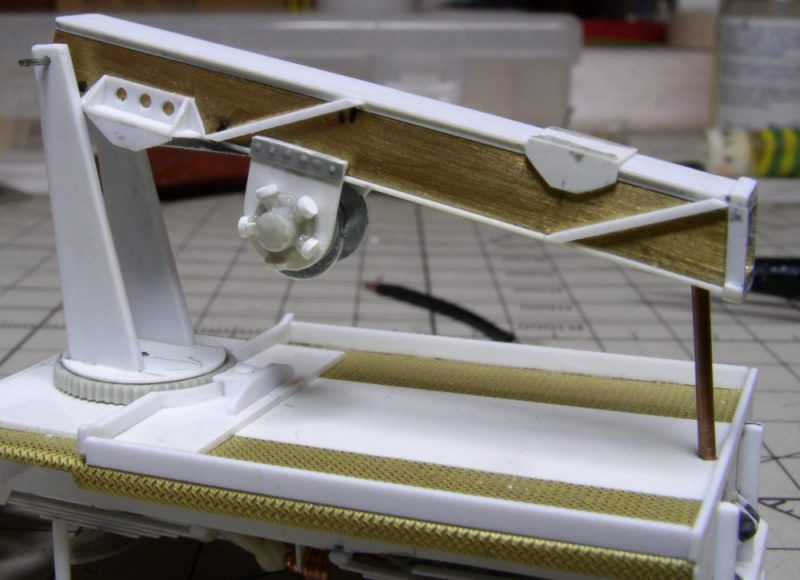

    Ecco qualche foto del Fiat 690 che mi sto facendo in 1/87
    L'originale penso che ormai lo conosciate, altrimenti qui ci sono le foto: http://www.forum-macchine.it/showthread.php?t=2190
    La cabina è solo appoggiata per prova, mentre le ruote non sono quelle definitive (quelle dietro addirittura hanno 5 razze!) ma sono lì tanto per dare un'idea delle dimensioni.

    una domanda, i trilex anteriori dove li hai trovati ??
      I trilex anteriori (come quelli posteriori) vengono da un Ford della Athearn.
        e la lamiera in ottone????
          Barnaba sei sempre un maestro, complimenti alla tua inventiva.
          L'hai fatto di resina?
            aspettavo le prime foto, ed eccole!!! come sempre un capolavoro!! hai usato sintaform ( cabina ) ed evergreen, giusto? e l'asse anteriore grigio che materiale è?
              Allora...i materiali di base sono polistyrene, ottone e rame. Poi, dopo aver realizzato dei prototipi per esempio dell'assale, dei filtri olio..., ho usato la resina per moltiplicarli. Quella che si vede in giallo chiaro è la Sintafoam attuale, quella grigia è la vecchia Sintafoam plus, non più commercializzata. Dalla prox settimana credo di iniziare ad usare invece una resina della Chemix, che ho comprato a Novegro.
              La lamiera antisdrucciolo è fotoincisa e poi ritagliata. La cabina non è ancora definitiva: diciamo che sta andando avanti a "step" e ogni volta che effettuo una modifica la ristampo e "salvo" la versione precedente.
                Ecco un piccolo update:
                ho iniziato a fare il braccio (per ora c'è la struttura).

                        Barnaba complimenti per il bel lavoro, le pedane di color oro di che materiale sono e dove li posso trovare.
                          Le pedane sono ricavate da un lamierino in ottone.

                            ma il disegno sul lamierino lo hai fatto tu o èra già cosi, e dove lo potrei comprare
                              La lamiera grecata, di vario tipo, puoi farla da solo in fotoincisione oppure più semplicemente comprarla a fogli. Quella in oggetto l'ho comprata mi pare in Germania, ma devo ricercare.

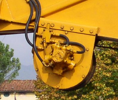

                                  Dopo un po' di tempo sono ripartiti i lavori sul 690, incominciando dal motore idraulico del verricello.
                                    Ottimo lavoro Barnaba, per essere in scala 1/87 il modellino ha una cura dei particolari a dir poco maniacale. Aspettiamo di vedere il 690 completato.
                                      A dire il vero i particolari ancora sono da fare: per ora c'è solo la struttura del braccio del motore idraulico; mancano dettagli, impianto idraulico...

                                            aggiornamento
                                            La struttura del braccio della gru ormai è completa.
                                            Grazie a Eugenio (Caterpillar-doc) e alla sua pazienza al tornio, ho anche le pulegge in Al di cui una è visibile in cima al braccio, mentre l'altra è nel bozzello che non ho fotografato.
