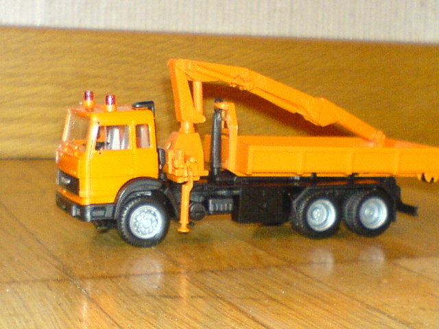

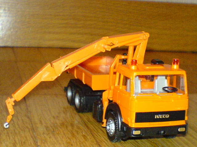

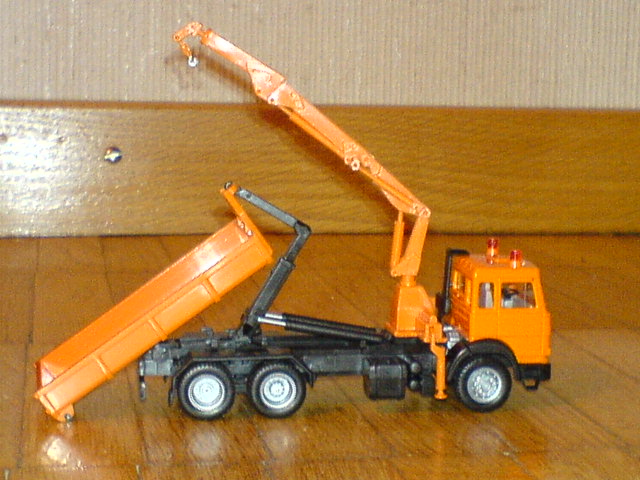

                    • #70
                      Trakker questo può andare.....a chi interessa.....http://cgi.ebay.it/conrad-magirus-to...l-caterpillar_
                      • #71
                        Direttamente cosi non me lo apre..Comunque dovrebbe essere la betoniera, vero?
                        Ultima modifica di Trakker; 26/10/2005, 12:52.
                        • #72
                          x Trakker
                          ogni tanto ti concedi anche l'1/87?
                          Se non ricordo male quel modello è 6x2; in quel caso sarà un 190 o 240.
                          • #73
                            Caspita... sei un mago per la 1:87... si, è un 6x2... ma è molto bello.. solo che anche a questo ho paura a metterci la mani... è un microbo....
                            • #74
                              No, non sonoun mago, semplicemente ce l'ho come molti altri modelli 1/87!
                              Tutti comprati per essere usati per modifiche, e questo ha un sacco di pezzi utili: cabina 330, gru Atlas praticamente identica alla Effer 70, scarrabile! Peccato solo per il telaio che non ha il doppio ponte.
                              Dicci la verità, che vorresti tirarci fuori?
                              • #75
                                Dato che nessuno lo guarda sotto.. lo lascerei cosi com'è... è cosi carino..
                                • #76
                                  Si, però se vuoi farci un 330, cambiagli almeno le ruote, in modo che sembri avere il doppio ponte.
                                  • #77
                                    ti è arrivato trakker!! io ne sto prendendo uno uguale dovrebbe scadere tra poco!!
