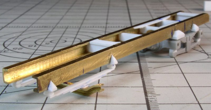

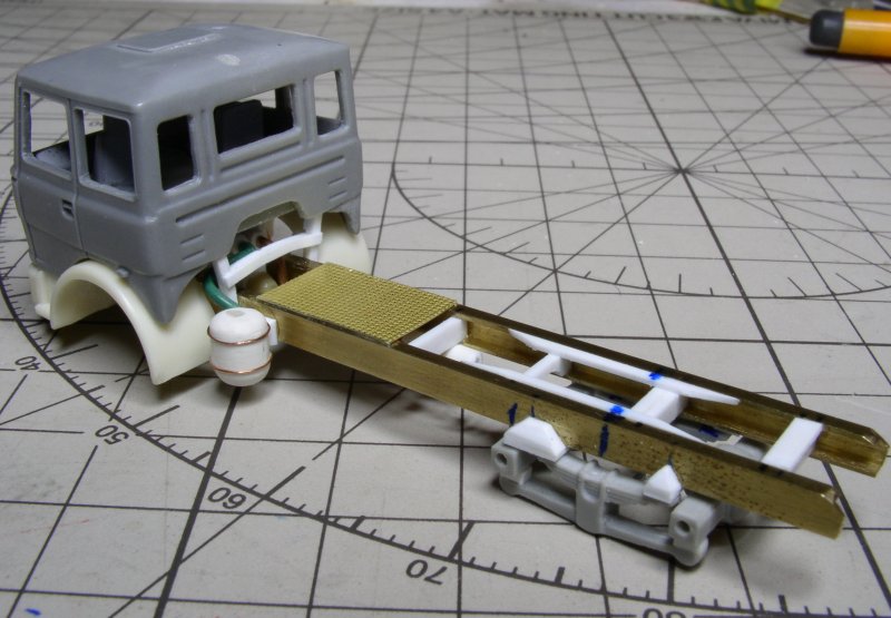

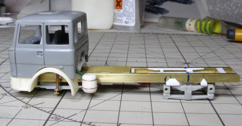

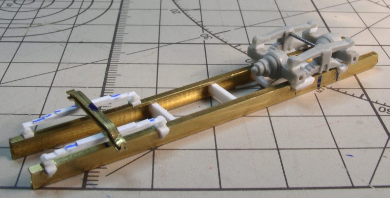

    Ecco le prime immagini del telaio del 697 o 300 (non ho ancora deciso) trattore che sto preparando per trainare il Pellicano.
    E' abbastanza sommario, nel senso che molti dettagli sono fatti in maniera approssimativa, ma tanto le sospensioni, l'assale anteriore ed il doppio ponte saranno nascosti in parte dalla sovrastruttura e in parte dalle ruote, dunque per quel che si vedrà non credo che nessuno si accorgerà se c'è per esempio ho attaccato una balestra su un biscotto o su un "pezzetto di plastica".
    Manca ancora un bel po' di roba, tra cui la parte sottostante del motore, il cambio, gli ammortizzatori anteriori, il paracoppa... ma intanto la struttura c'è !

    Sinceramente Barnaba,i dettagli presenti mi sembrano già abbastanza per essere un modello in una scala così piccola,inoltre li trovo anche ben fatti,soprattutto il doppio ponte posteriore mi piace. I longheroni del telaio li hai fatti tu,vero? Altra domanda: per la cabina usi come base di partenza il 697 Lima?? Io ne ho uno,però erano piuttosto poveri di particolari se confrontati con gli Herpa quei modelli,però,siccome li trovavi nella scatola del trenino li aggiungevi agli altri senza far troppo lo schizzinoso... Oppure esistono modelli di altre marche che hanno riprodotto queste vecchie glorie Fiat?
      Io so che la G&g rail produce in scala HO alcune vecchie glorie Fiat, ma sono solo 682, 683, 690 e 693. In aggiunta, devo dire che sono delle ottime basi per elaborazioni, ma costano sui 35 - 40€ ciascuno!
        La cabina l'ho rifatta l'anno passato allargando proprio una Lima e per i dettagli non altrimenti realizzabili (scritte e griglie) sono ricorso alla fotoincisione: ecco qui dove se n'era parlato:
        Il telaio è ottenuto da un comune profilato a "C" in ottone, mentre il doppio ponte è molto approssimativo, soprattutto nel sistema di collegamento dei ponti con i bilanceri che non è certo rigido come ho fatto io! Solo che quando è sotto non si vede e non mi andava di perderci più di tanto tempo.
        G&G produce vari "baffoni", però ti consiglio di utilizzarne solo la cabina dalla quale, con poco lavoro, puoi ricavare tutte le versioni di 682, 690, 693.

                    Il gruppo ponti/ sospensioni, dove l' hai preso?, l' hai stampato in resina?
                    Forse, andrebbero un pò smussati gli spigoli sui longheroni, che forse hanno un aspetto un pò troppo massiccio.
                    Ho visto che chiedevi ragguagli riguardo alla posizione dello scarico; se fai un ambientazione anni 70, ti consiglio di metterlo dietro.
                      Il doppio ponte l'ho ottenuto modificando delle parti della "Dennis Aust model", una ditta americana, e poi riproducendon in resina le parti essenziali.
                      Sui longheroni hai ragione, uno dei limiti della scala 1/87 è che, usando materiali commerciali, non si riescono a trovare profilati tanto fini. Bisognerebbe farseli da soli, ma allora i lavori si allungano e si complicano. Alla fine la valutazione è sempre la stessa: quando il telaio sarà coperto da cabina, ralla e semi, i longheroni dovrebbero essere visibili solo dietro (sempre in parte nascosti dal semi).

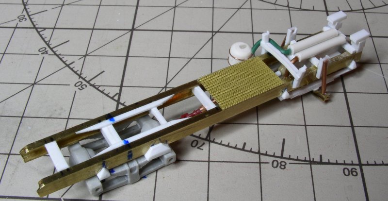

                                  Ecco il trattore va avanti. Ho aggiunto qualche altro dettaglio, altri arriveranno.
                                    Barny sei meglio di Mandrake!
                                      Ottimo lavoro, non c'è che dire. Posso permettermi di fare una piccola osservazione? Dalla terza foto, i parafanghi sembrano un pochino troppo sporgenti.
                                        Fantastio! Hai fatto pure il motore, peccato non abbia la cabina ribaltabile.

                                          macche offensivo!!! Le osservazioni sono ben accette. I parafanghi troppo sporgenti? Non so, forse è un'impressione perché andrebbero smussati un po', ma la misura è quella. Cmq la cabina è solo appoggiata sui parafanghi e può anche darsi che si sia mossa un po', non è ancora incollata.
                                          Oggi, piuttosto, mi è passato a trovare Caterpillar-doc ed ha giustamente osservato che il finestrino laterale dietro lo sportello dovrebbe essere un po' più rettangolare. Non ci avevo ancora fatto caso e, sebbene sia vero, non so se lo avrei modificato perché avrei dovuto tagliare la cabina trasversalmente per aggiungere qualcosa come 0.5mm.

                                              posso chiederti la misura di quel profilato in alluminio ed eventualmente se si può reperire nei negozi di modellismo?
                                                Originalmente inviato da iveco
                                                Come hai fatto a leggere?!?!?
                                                Ho i superpoteri!!!
                                                Se ti riferisci al telaio, è ottone di 3 x 1.5 x 0.4 e lo trovi nei negozi di modellismo; è distribuito da Amati, un grosso distributore, quello che ha anche la Evergreen.

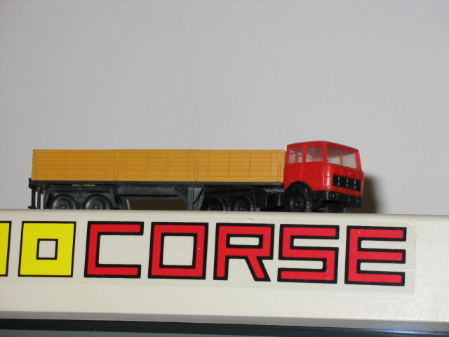

                                                  Le ruote del Krupp herpa, non mi sembrano malvagie:
                                                    Le ho viste e non sono male, ma non mi paiono adatte al 697 come trilex.
                                                    Cmq non ho ancora comprato quel modello per misurarle per bene e vederle da vicino: prima di spendere 20 euro voglio essere sicuro che quelle ruote mi serviranno a qualcosa, tanto del resto del camion non me ne farei di nulla !
                                                    Poi c'è anche quello della Brekina
                                                    ed il Man F8 sempre Herpa
                                                    A me, per cuccargli le trilex anteriori, non dispiace il Krupp Titan della Wiking :
                                                      Ci assomigliano parecchio.
                                                      Quei rimorchi così lunghi, li vedrei bene con 4 assi.
