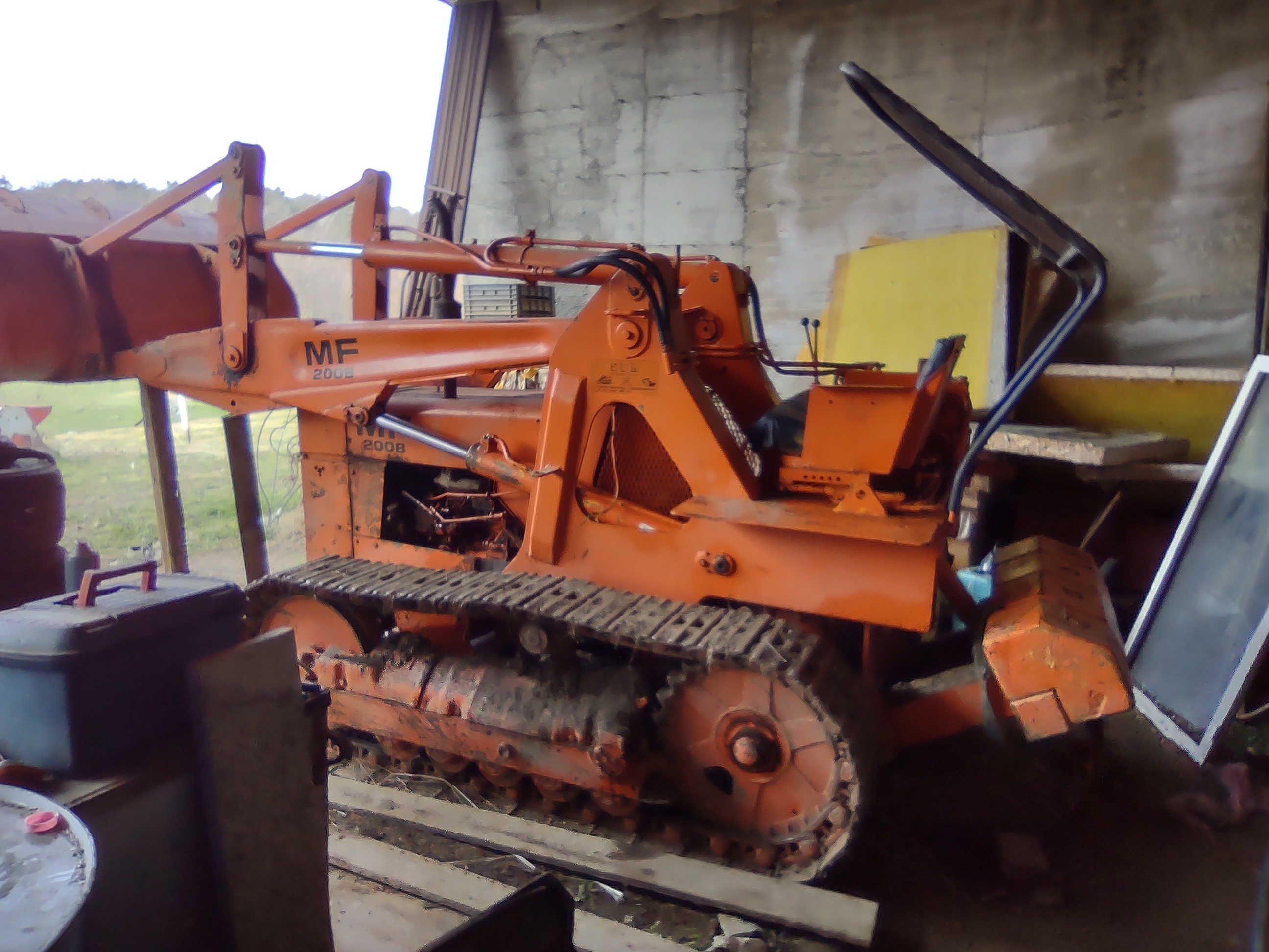

    Buonasera a tutti, ho rimesso in moto una pala cingolata mf200b dopo diversi anni ferma. Quando in temperatura ha iniziato a perdere olio e a fare fumo dallo sfiato a lato del motore. Sicuramente avrò da fare fasce o pistoni. Monta un motore parkins 3 cilindri. Qualcuno sa dirmi che spesa dovrò affrontare e se vale la pena cercare un altro motore o riparare questo. Non so' le ore perché il conta non funziona. Ma a mio parere non supera le 10.000.
    Verifica quale Trasmissione è applicata alla tua Pala MF.
    Le Macchine Operatrici sono assemblate......La tua Pala dovrebbe avere una Trasmissione CLARK 11.2HR18326.
    E' importante verificare l'attacco Motore Trasmissione.
    Diversamente, devi obbligatoriamente riparare il Motore Originale.
      Grazie per la risposta, alla fine l ho aperto e un iniettore è saltato sciogliendo una parte del primo pistone. Adesso cercherò il kit di ricambi e proverò a rimontare il tutto.per il resto era tutto in ottimo stato.
