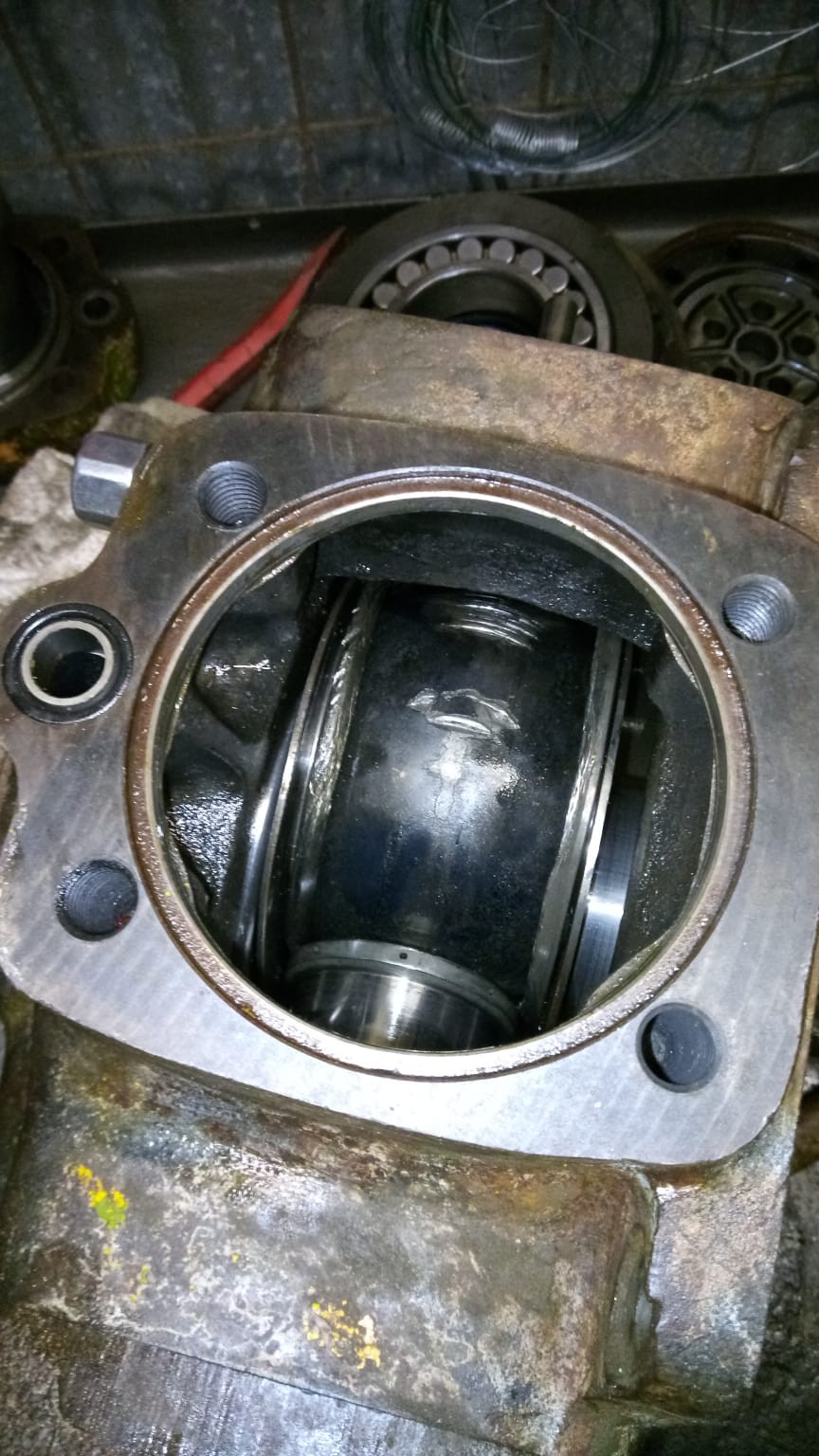

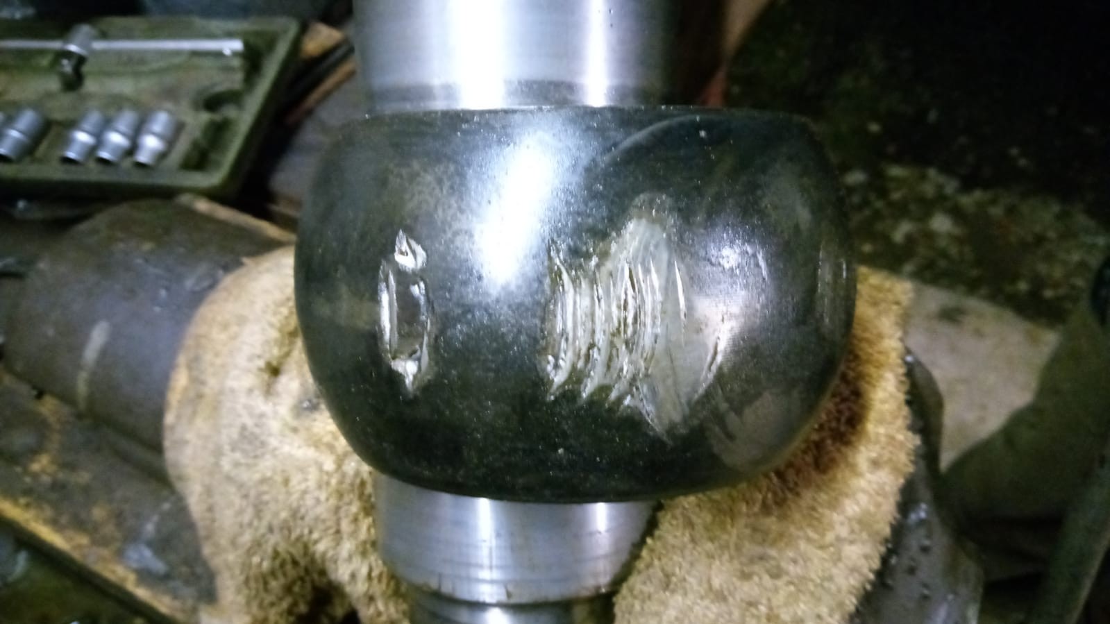

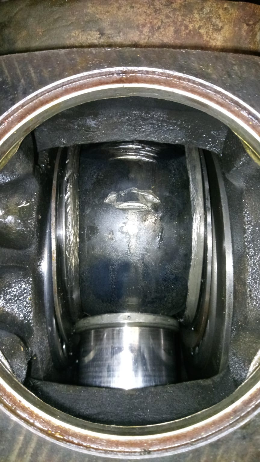

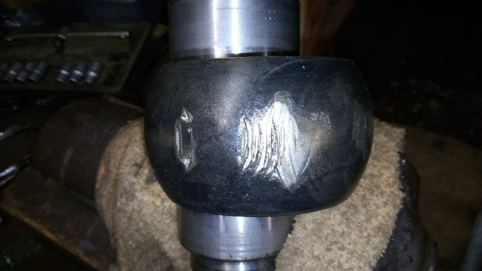

    Salve a tutti,
    piccola storiella introduttiva della situazione:
    il mio benfra 3c sta provando a chiedere il pensionamento anticipato dopo solo 49 anni di lavoro, ma io vivo seguendo il credo dell' "accanimento terapeutico" per i mezzi meccanici.
    uno dei motori stellari oleopneumatici dei cingoli (marca Calzoni), s'è fermato, quello che penso sia successo (prima volta che apro uno stellare) è che le guide laterali che tengono i pistoncini in posizione si sono schiantate (una è malmessa, l'altra spaccata a metà) ed uno dei pistoncini si è piantato sull'albero motore danneggiandolo (vedi foto)

    in primis abbiamo provato a mandarlo su a modena da un officina specializzata sugli stellari parker-calzoni, ma non hanno un albero di ricambio e quindi ci han rispedito tutto in blocco, quando l'ho fatto vedere a tornitori in zona nessuno sapeva che pesci pigliare....
    di base le domande con cui forse qualcuno di voi può aiutarmi sono:
    - conoscete qualcuno che possa sistemare l'albero danneggiato ?
    - conoscete qualcuno che abbia degli stellari usati compatibili ?
    - avete per caso idea delle specifiche degli stellari del benfra 3c? (cilindrata, rpm, pressione di esercizio etc etc) magari riesco a trovare delle repliche in cina....
    son aperto a qualsiasi consiglio e suggerimento.
    grazie del vostro tempo e della vostra attenzione
