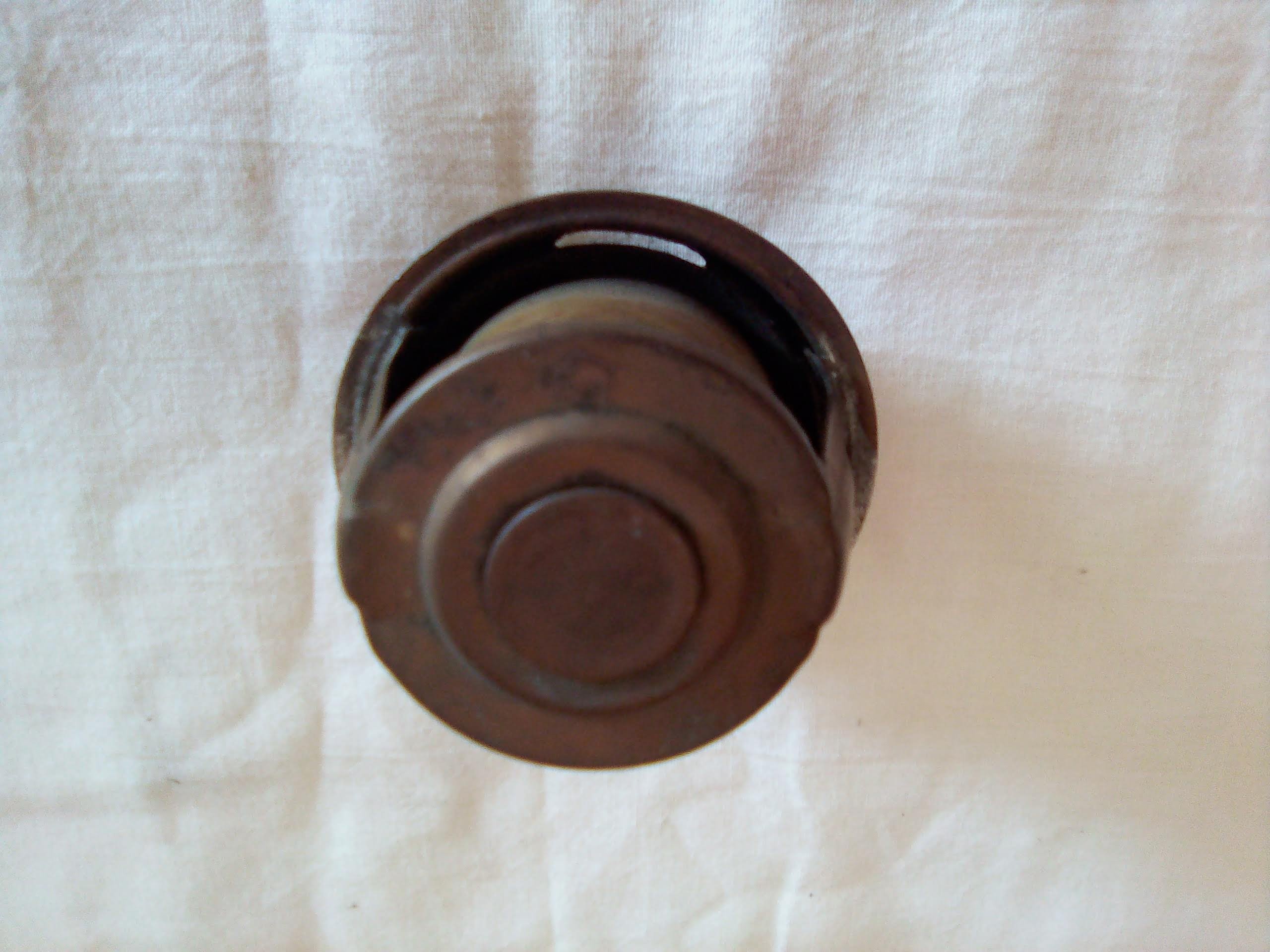

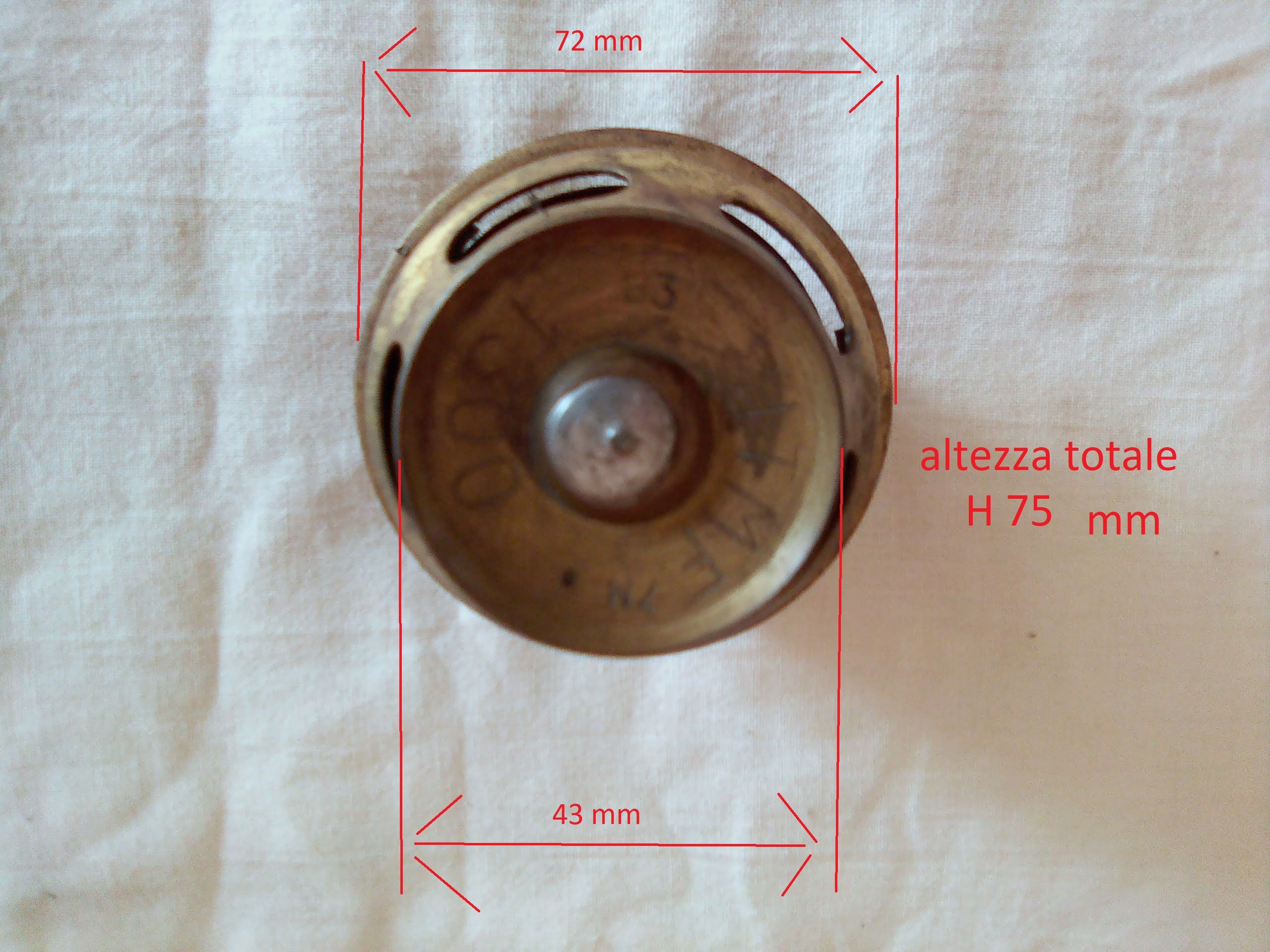

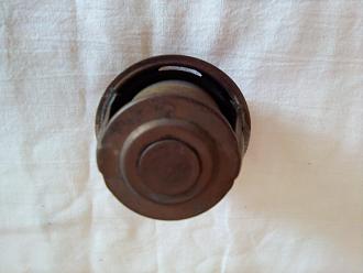

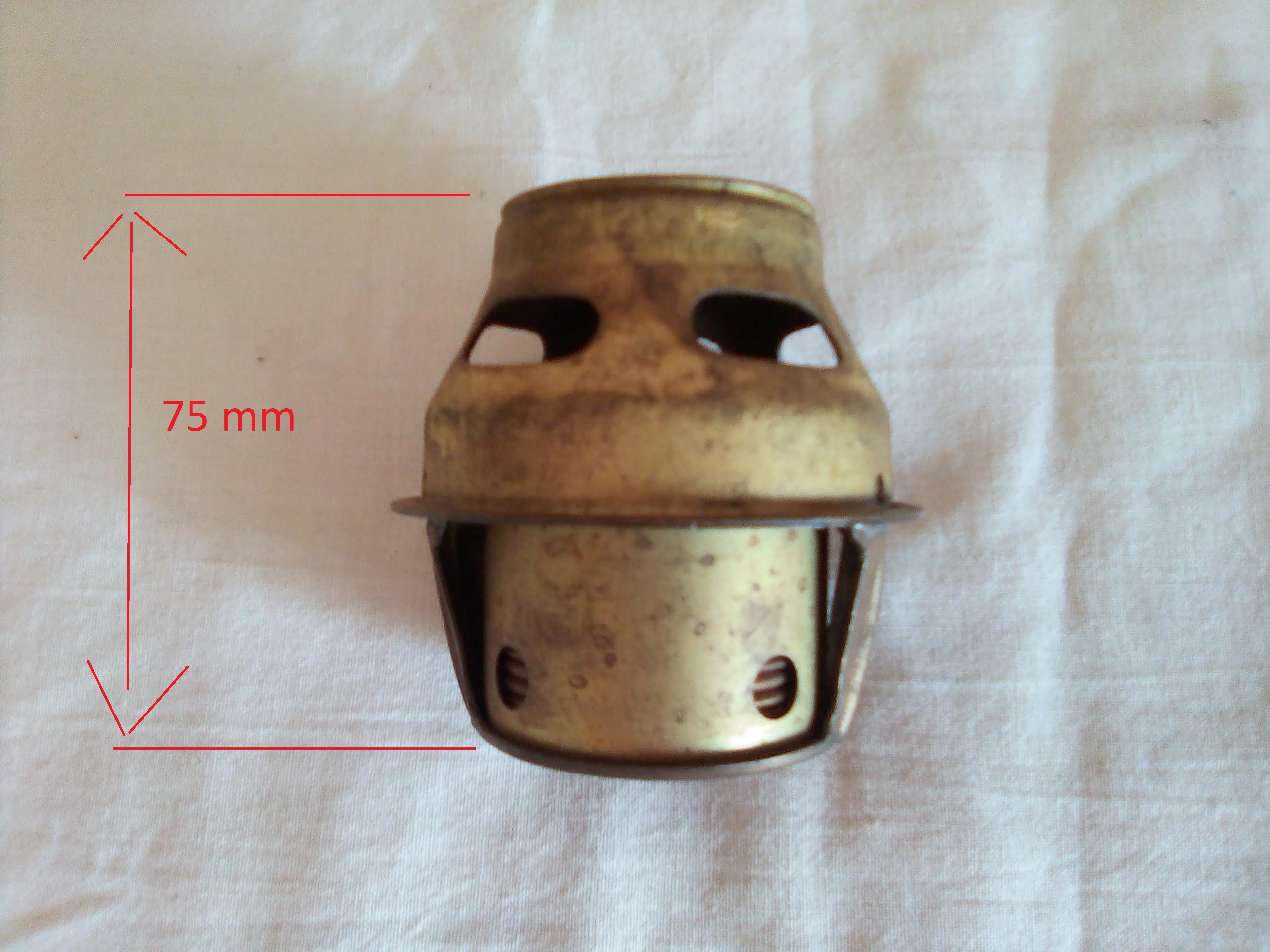

Salve buona sera qualcuno può aiutarmi ho avuto un surriscaldamento della mia FL8 con perdita di liquido dal radiatore per eccessiva temperatura ho smontato la valvola termostatica ho provato a verificare il suo funzionamento immergendo la valvola in acqua ad una temperatura sui 100gradi ma la valvola non si è aperta. Deduco che la valvola non funziona, qualcuno sa dove posso reperire questa valvola? Non ho il libretto uso e manutenzione non posso verificare il modello del motore qualcuno puo aiutarmi
Valvola termostatica FL8
Grazie della risposta potrebbe essere la guarnizione bruciata? Non ho perdite di liquido sulla testata smontando la valvola termostatica ci siamo accorti di una rottura del collettoredo scarico già in precedenza risaldato dal precedente proprietario adesso hoil problema di un eccessivo surriscaldamento del motore
