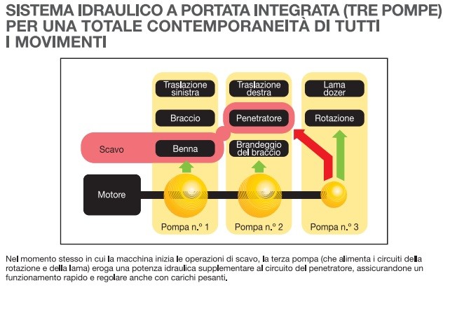

          non credo sia così semplice... il sistema è costituito da 3 pompe che possono anche lavorare insieme. Il distributore è abbastanza complesso ed ha appunto 3 by-pass ed altrettante porte per le 3 pompe.
          Se funziona la ruspetta, dovrebbe funzionare anche la rotazione torretta, vedi scema a seguire.
          Forse conviene chiamare l'assistenza...
