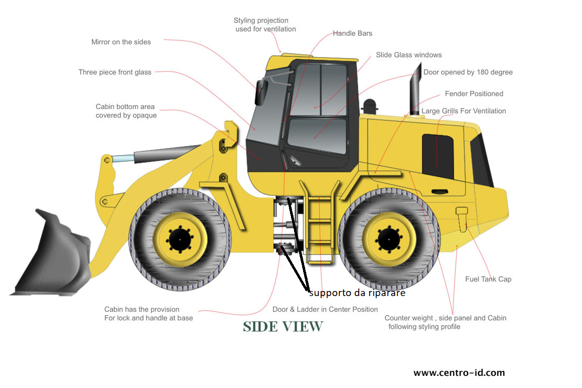

    recentemente ho visto in assistenza una macchina a telaio articolato che si doveva ripristinare l'articolazione centrale l'alloggio del perno boccola e addirittura un supporto era criccato e si doveva saldare tramite saldatura. ma in soldoni come si opera per effettuare questa operazione. si deve smontare tutta la macchina a telaio? come si interviene in questi casi, in modo radicale?'
    grazie

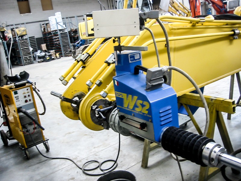

    Salve dove la sicurezza e precisione è ancora un optional
    fanno cosi :
      Sono lavori che si fanno con la barenatrice portatile in 3 fasi:
      1) allargamento dei fori ovalizzati per rimozione delle impurità di superficie e far spazio ad un sufficiente spessore di riporto;
      2) riporto di saldatura all'interno dei fori;
      3) barenatura a misura per montaggio ad interferenza delle nuove boccoleClick image for larger version
