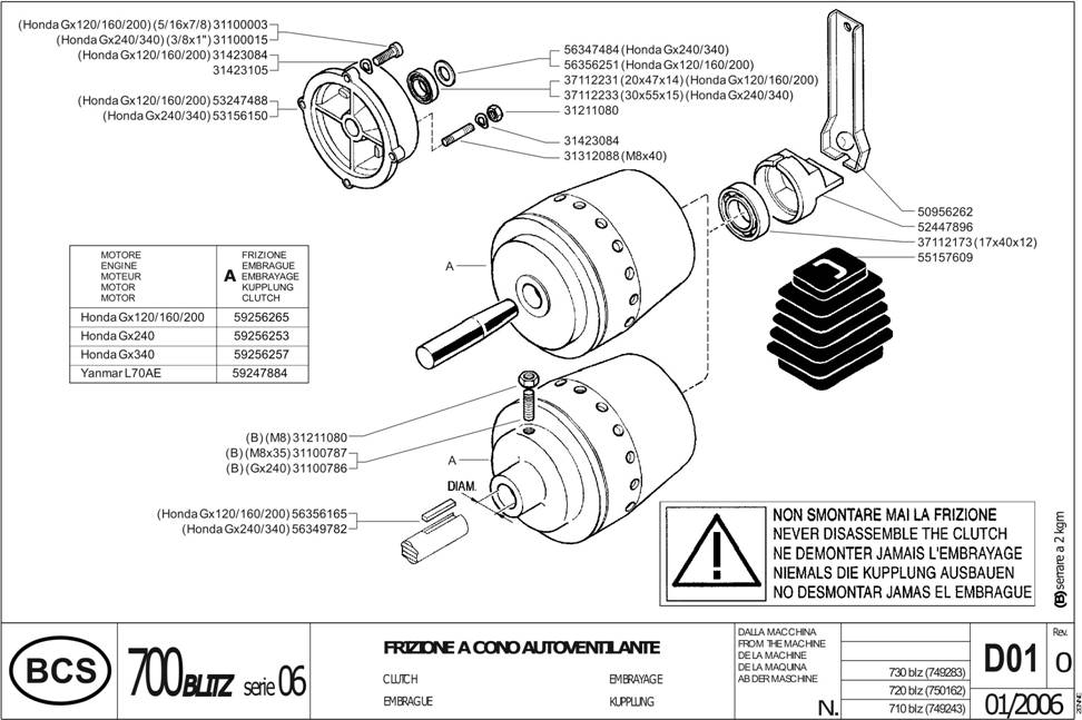

    Buongiorno a tutti, ho un motocoltivatore bcs 730 act, frizione standard (no bagno d'olio). Da qualche tempo la frizione non stacca bene, ho cambiato l'olio del cambio e pensavo di aver risolto, ma dopo alcune ore di lavoro è ricominciato il problema. Peraltro ieri il cavo della frizione mi si è bloccato, non ho forzato e piano piano si è sbloccato.... Secondo voi il problema è nella frizione che si incolla ripetutamente o qualcosa che dipende dalla leva interna?
    grazie mille per i suggerimenti !!!
    Buonasera, direi che prima di tutto controlla che il cavo e il leveraggio siano a posto, poi se continua a staccare male probabilmente hai il cuscinetto interno alla frizione da cambiare
      ti ringrazio, intendi il cuscinetto che sta tra lo spingicono e la frizione? (vedi immagine) Click image for larger version
        ossia il 37112.... per cambiarlo dovrò smontare tutta frizione?
        grazie mille!
          Quello che dico io non si vede nelle tue foto, in teoria è quello tra la molla della carcassa e il cono interno. Si va tolta la frizione dal motore e va aperta, comunque ripeto, prima di tutto verifica il cavo e il leveraggio onde evitare lavoro in più per niente
            ok ti ringrazio, speriamo non debba aprire la frizione che mi sembra complicato.... grazie mille
