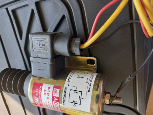

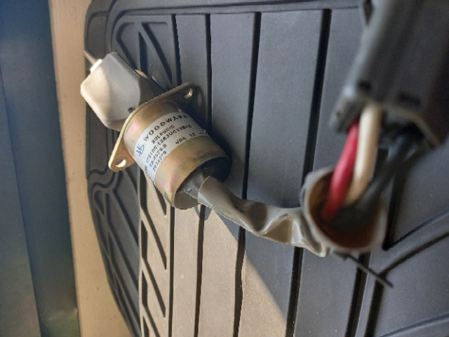

              eccone 2 tipi diversi....
              nero=massa
              positivo più sottile = bobina di spunto
              positivo più grosso = bobina di tenuta
                Grazie Riccardo è la prima volta che li ho visti. Il problema l'ho risolto, ma non era il solenoide ma il blocchetto accensione. Il blocchetto accensione a chiave su ON deve dare una tensione di tenuta al solenoide, questa tensione c'era ma al solenoide non piaceva. Provando il solenoide su una batteria a terra funziona perfettamente, montato sul mezzo il pistoncino non rimaneva indietro quando lasciavo la fase di avviamento. Ho ricontrollato le due tensioni, la massa, i valori erano ok, poi ho portato un filo di tensione diretto da alternatore sul contatto di tenuta del solenoide, in questa maniera funziona bene. Il problema è il contatto interno +15 del blocchetto. Ora invece di sostituire il blocchetto, con la tensione che esce dal blocchetto per il +15 ci comando un relè e alla linea +15 gli porto un positivo buono da relè. Mi ha fatto tribolare un po' ammetto.
