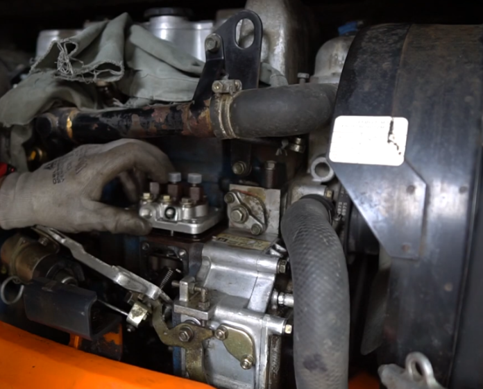

    Buona sera, devo smontare la pompa gasolio di un miniescavatore motore Isuzu, non riesco ad estrarla, qualcuno sa come si fa? Grazie.

      Dovrebbe essere il 3kc1, la pompa è come quella in foto.

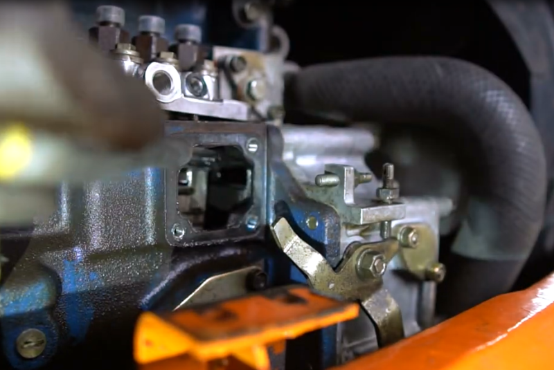

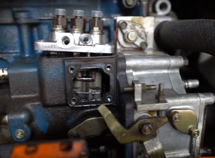

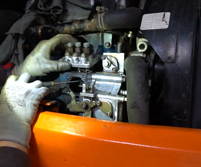

              Ho seguito le istruzioni, però c'è questo fermo che non mi fa salire la pompa
