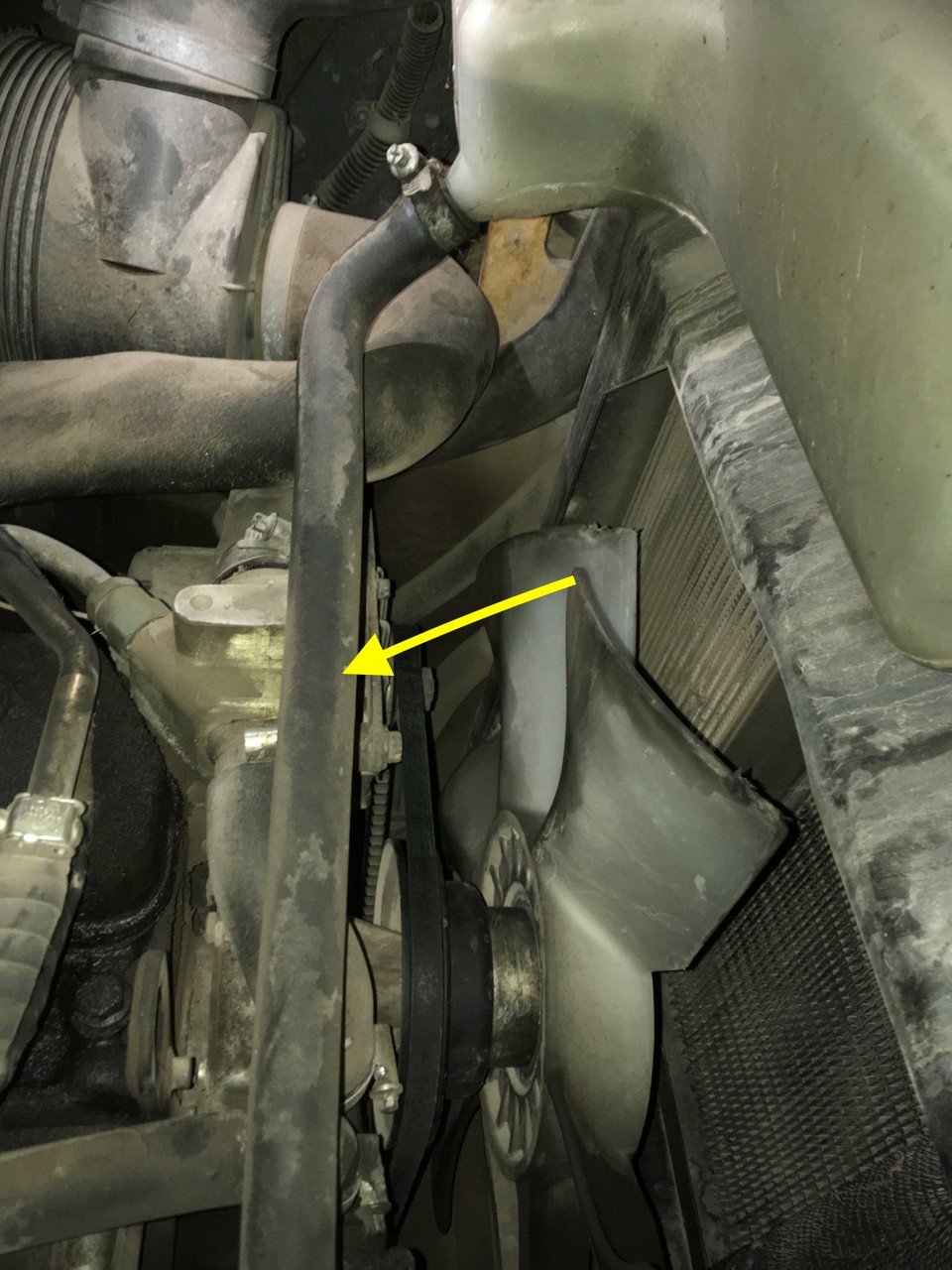

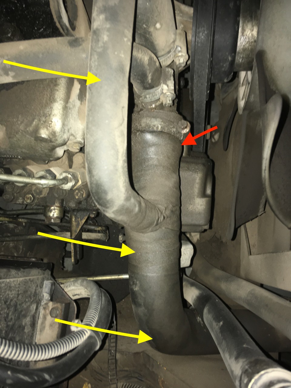

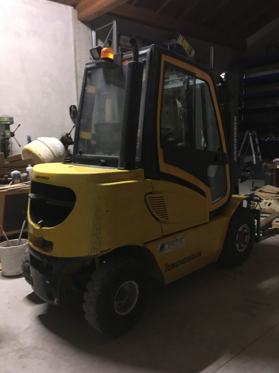

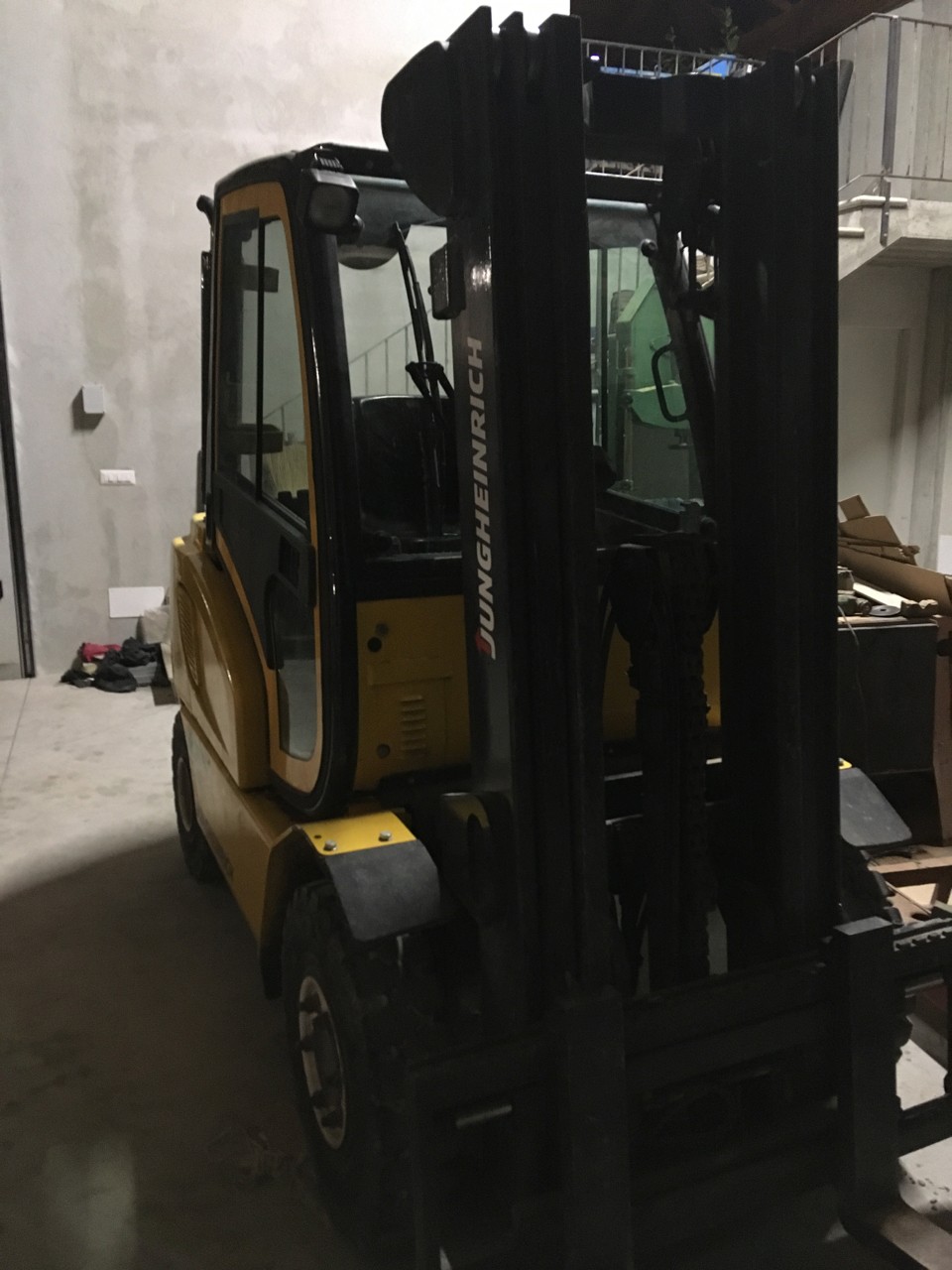

    Buongiorno a tutti,

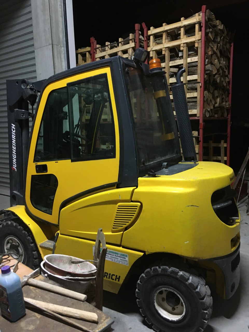

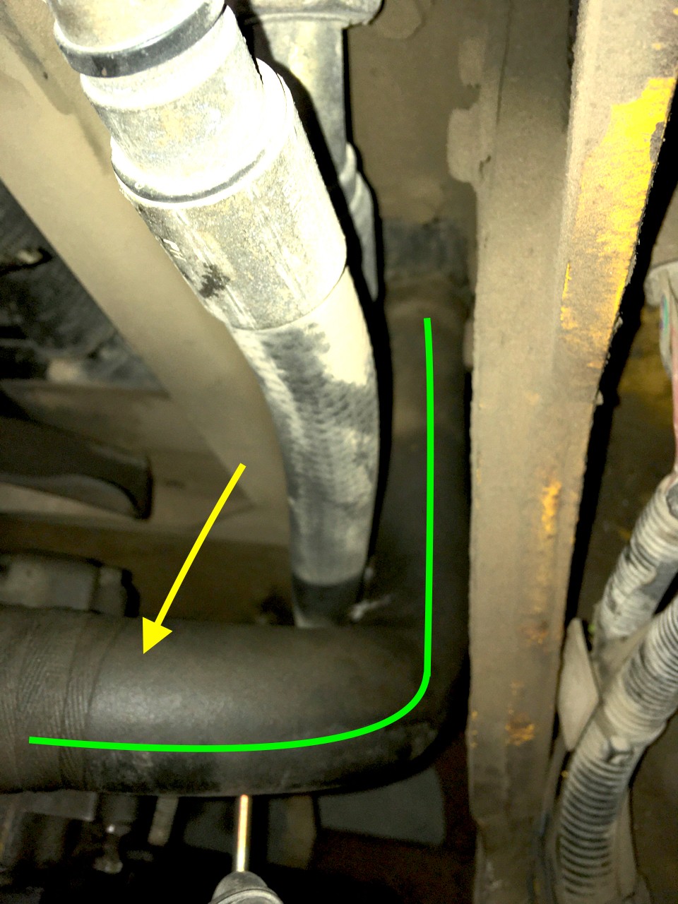

    un amico ha un carrello elevatore diesel Jungheinrich di cui non conosco la sigla esatta (magari qualcuno dalle foto riesce a capire che modello è?). Ha necessità di sostituire il tubo che collega il motore al radiatore, e che ha una "T" che lo collega alla vaschetta di rabbocco del liquido del radiatore. Ha una crepa nella zona in cui si collega al motore. Nelle foto indico con le frecce gialle il tubo in questione, con la freccia rossa il punto in cui c'è la crepa, e con la linea verde il tubo stesso che scende verso il radiatore.
    Per questo sto cercando il ricambio, ma non conoscendo il modello esatto del carrello non riesco a trovare un punto da cui partire (un codice, un "esploso"... qualunque cosa).

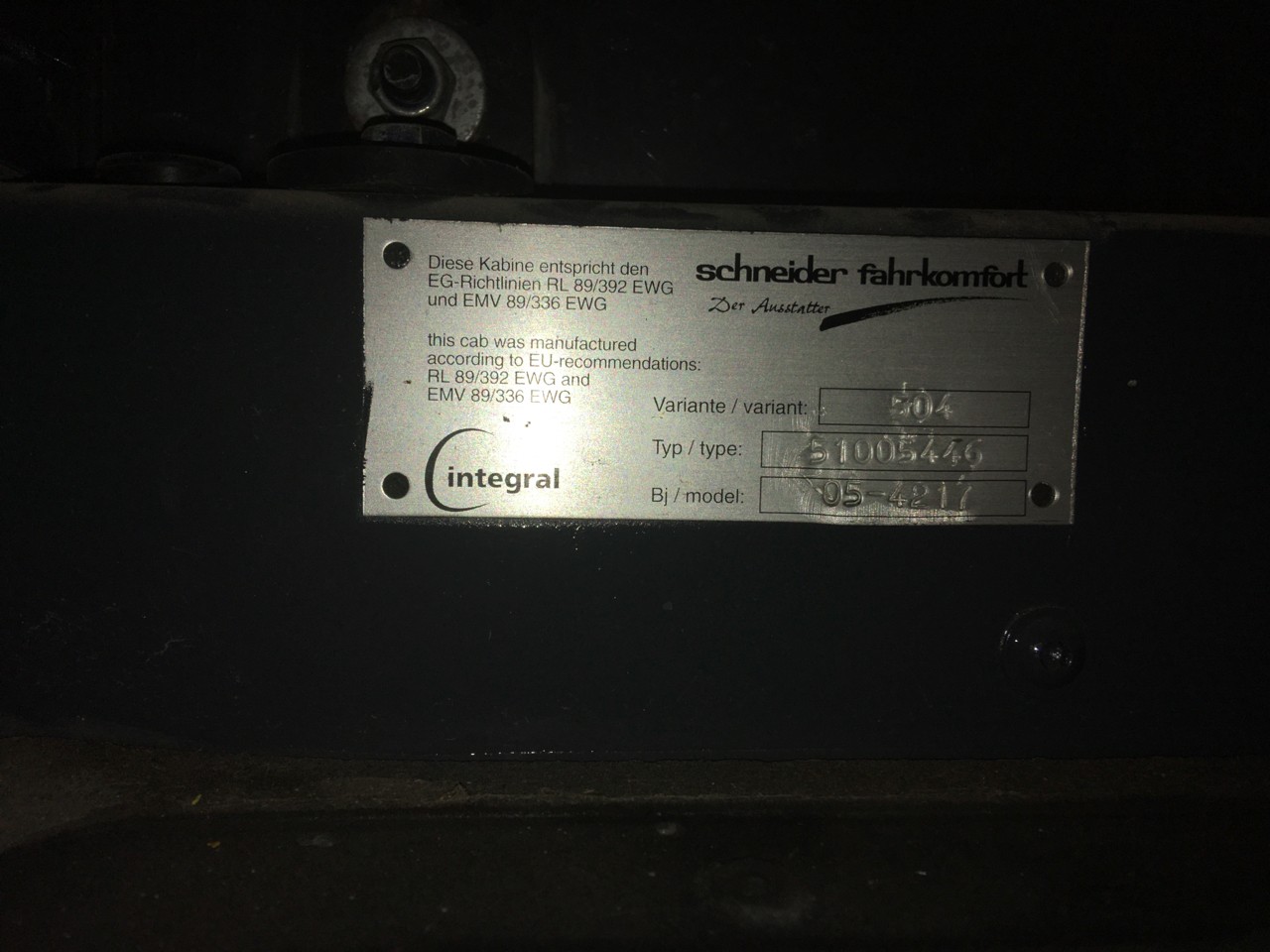

    Dentro alla cabina ho trovato una targhetta metallica (vedi foto) che credo si riferisca alla sola cabina.

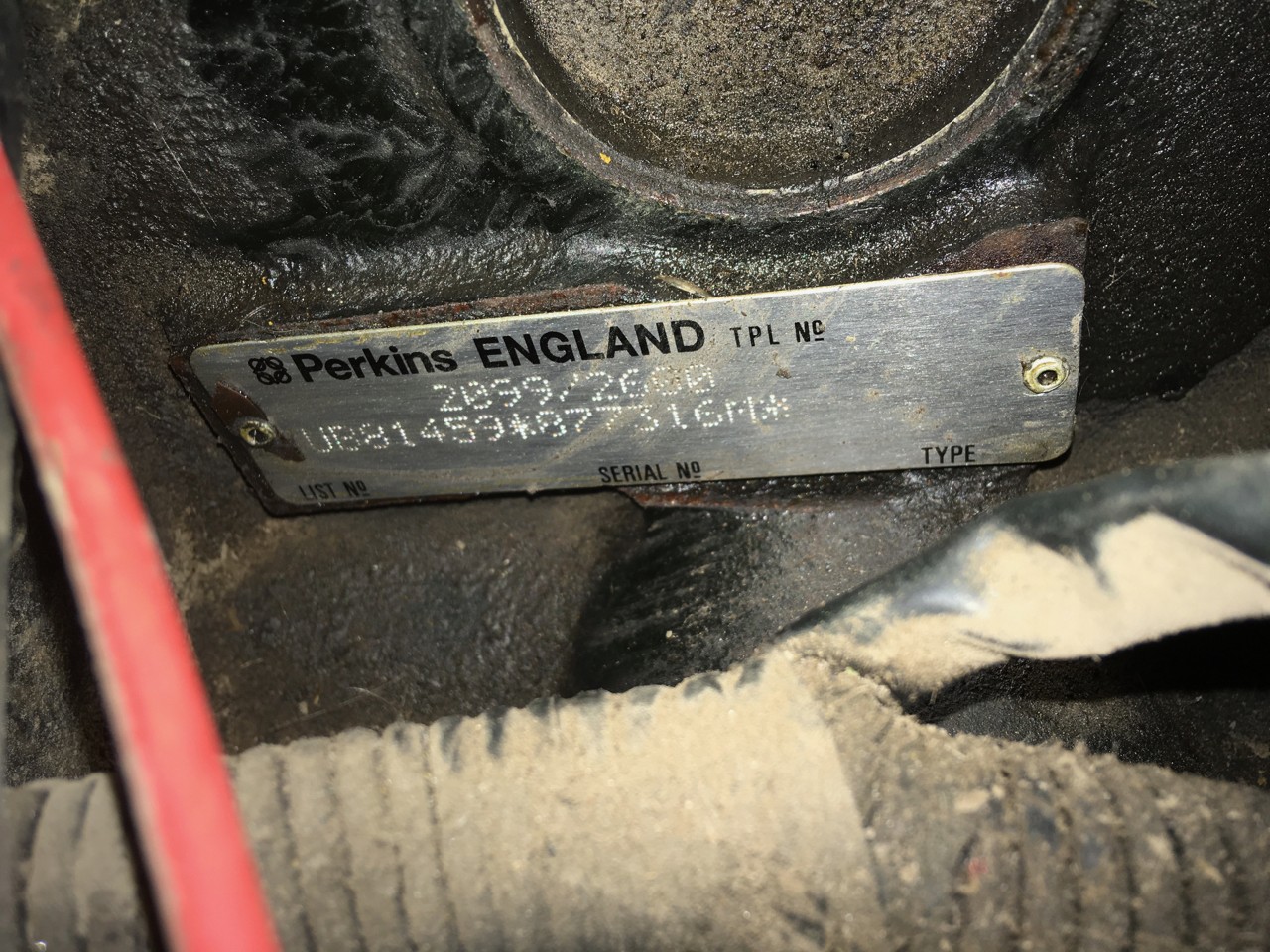

    Il motore è un Perkins, s/n UB81459*877316M*, sul sito del produttore trovo vari ricambi (dei paraolio, dei termostati, elettrovalvole...) ma non il tubo che cerco.

    Salve, lo leva e và, da pellegrino loris, con campione e lo compra.
    Oppure scarpe grosse ma cervello fino, cerca un T che vada e taglia via il pezzo marcio,
    e mette un pezzetto nuovo di qualsiasi altro manicotto.

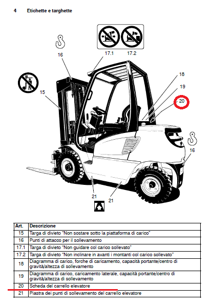

        Vedi, senza responsabilità, per errori.
        Dovrebbe essere un DFG 20 o 30 qli.
        Click image for larger version  Name:	dfg.png Views:	0 Size:	81,5 KB ID:	1294219
        Click image for larger version  Name:	pk 700.png Views:	0 Size:	32,6 KB ID:	1294222
          Hai trovato TUTTO!!!!
          Grazieeeeeeee!!!!

          Ora indago per vedere se trovo da qualche parte il manicotto.
