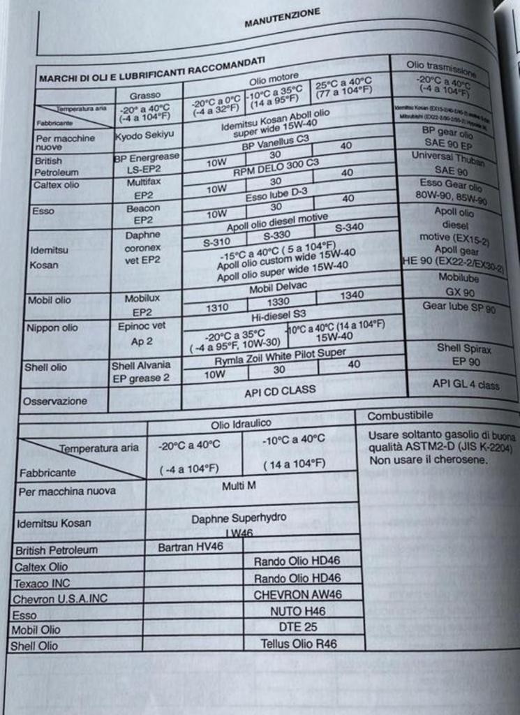

    Potete dirmi quale olio motore 10w40 utilizzare per questo tipo di macchina con motore KUBOTA V2203KA
    Ho il manuale, ma elenca tipi di oli irreperibili dalle mie parti.
    Allego il manuale che riporta i vari tipi di oli consigliati da Hitachi
    Grazie per il vostro aiuto​
    Il Mobil Super 2000 x1 10W-40 potrebbe andare bene?
      Da quello che leggo un olio specifiche almeno CD dovrebbe andare bene. Trovi la nota alla voce "Osservazioni"
