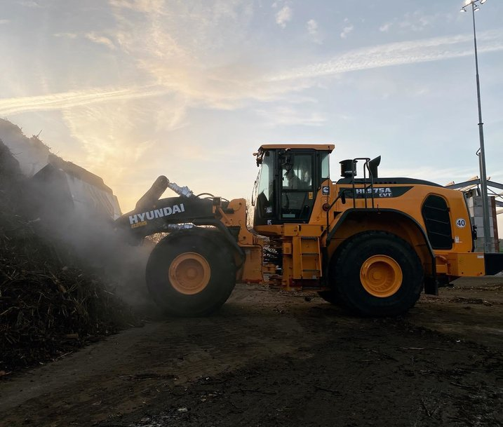

salve come funziona il cambio cvt a variazione continua nelle pale gommate, come differisce dal power shift converter e l'idrostatico grazie
"tipo Hyundai HL975A CVT o nuova develon"
"CVT – la trasmissione di nuova generazione
L’innovativo Sistema di trasmissione ZF CVT offre un’ottimizzazione della potenza, cambiando in modo continuo i rapporti tra energia idraulica e meccanica a seconda del carico e della velocità, al fine di mantenere il motore a bassi regimi ed offrire un’accelerazione fluida e continua. Durante la decelerazione, il sistema CVT funge da freno, riducendo così l’usura dei freni e prolungando la durata dell’olio del sistema stesso.
