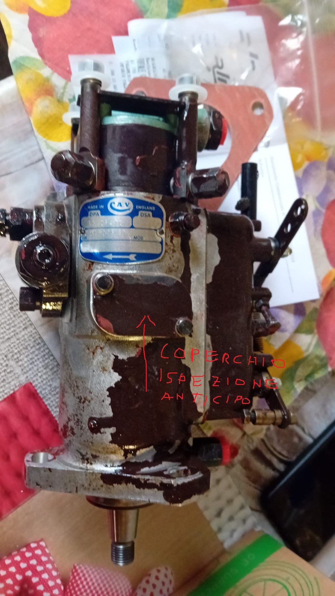

    Buongiorno a tutti , chi mi può spiegare passo passo come procedere a rimettere in fase la pompa iniezione di un trattore Fiat 666Dt, è stata smontata senza prendere nessun riferimento , si tratta di una pompa CAV .

    Buonasera, Fiat 666Dt è il classico 4 cilindri serie 8000 con sigla 8045. Per mettere in fase la pompa devi per prima cosa togliere il coperchietto di ispezione (lo trovi vicino al filtro olio). Ecco devi trovare il PMS del primo cilindro sul volano motore. Una volta fatto questo devi mettere l? ingranaggio comando pompa iniezione 4 che deve coincidere con il 4 dell altro ingranaggio questa è la fase della pompa. Inserisci la pompa e fai coincidere il 4 con il 4. ATTENZIONE: METTI UNO STRACCIO SOTTO GLI ALTRI INGRANAGGI PERCHè PUò CADERE LA CHIAVELLA DELLA POMPA .Poi stringi l 'albero della pompa chiave 17 o 19 adesso non ricordo e la piastra con i due bulloni. Fatto questo blocchi i tre bulloni chiave 13 senza stringerli del tutto. Adesso devi fare l anticipo della pompa. Devi far ruotare il volano e mettere ANTicipo CAV attenzione che trovi anche bosch, poi togli il coperchietto che si trova sulla pompa con due viti a taglio ( li sotto trovi l' albero della pompa con i riferimenti per l' anticipo iniezione) ruoti la pompa è un avolta che i riferimenti coincidono la pompa ha l anticipo giusto) e dopo chiudi i tre bulloni chiave 13. Questa è la procedura dopodiche si spurga la pompa di iniezione. Saluti

      Grazie mille !! farò sapere come andato lavoro....
