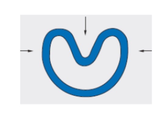

                Come si fa ad inserire le tenute, esiste un attrezzo oppure un metodo ?
ID:	1298416 Come si fa ad inserire le tenute, esiste un attrezzo oppure un metodo ?
                    Esiste un attrezzo specifico ma con pazienza si può riuscire anche senza se la tenuta non è troppo rigida
