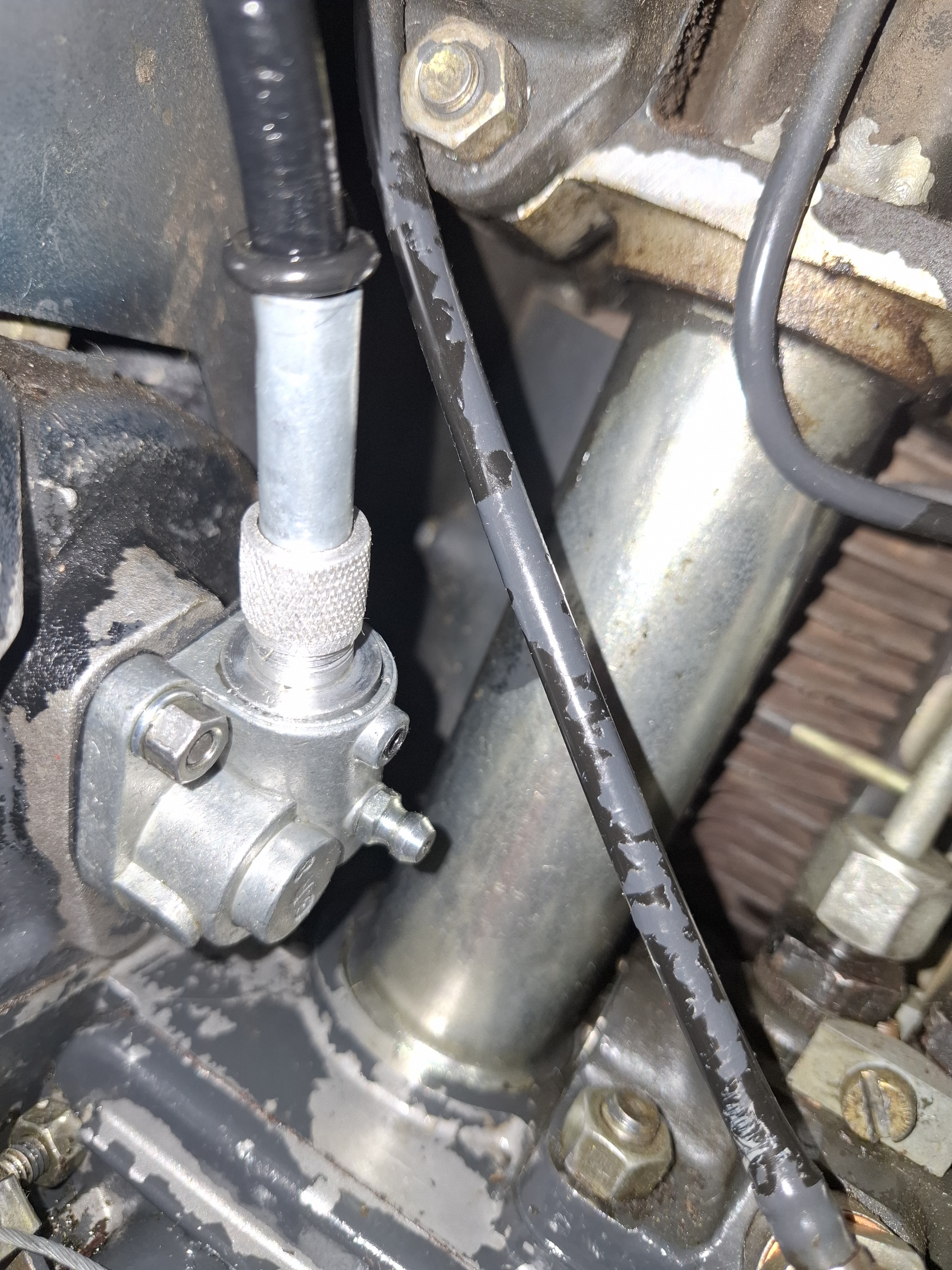

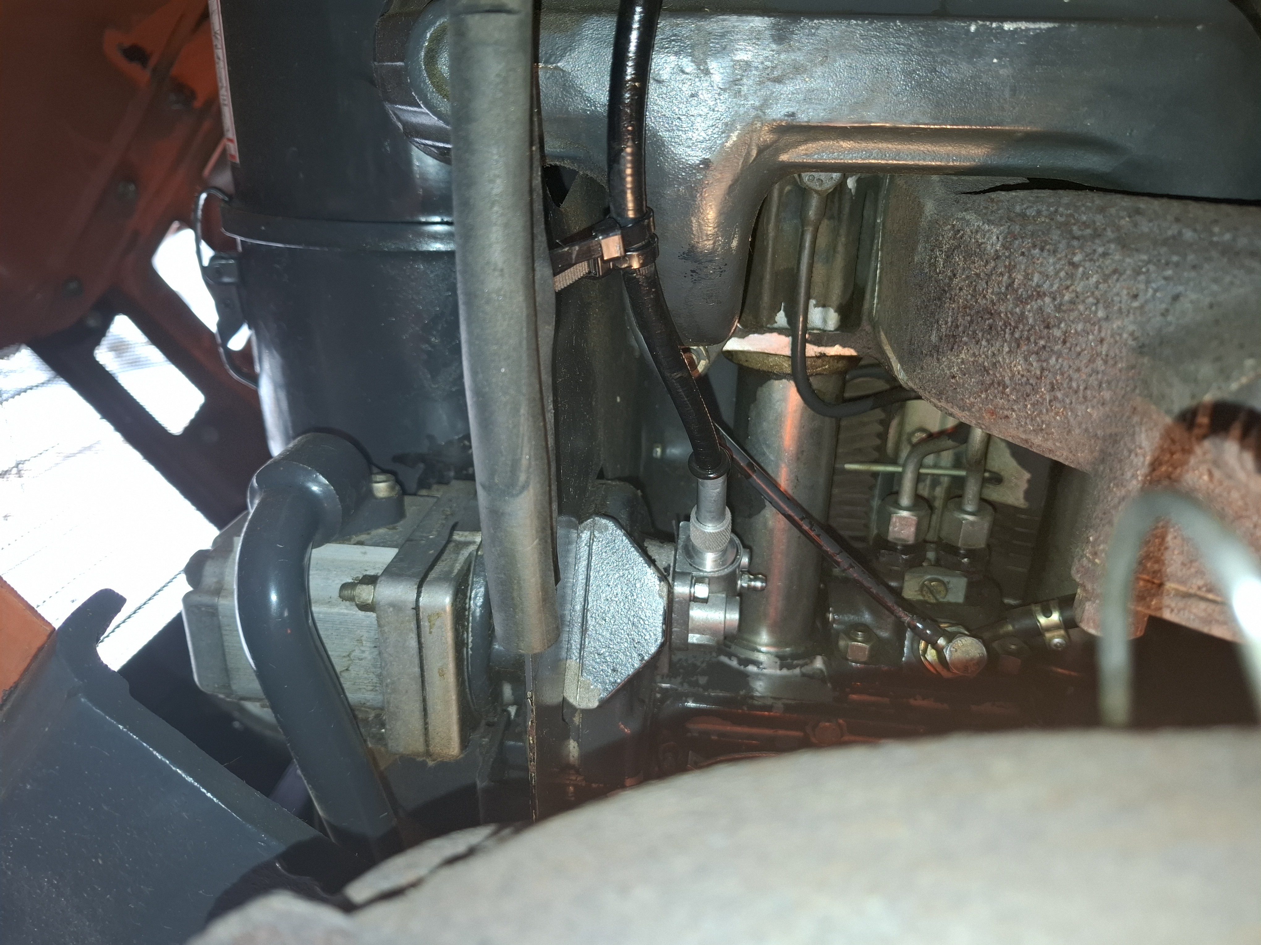

    Trattore Antonio Carraro Tigrone 3200 serie 21, motore Ruggerini RD 270. Ho una perdita di olio attraverso il rinvio del contagiri. L'olio fuoriuscendo dal rinvio, oltre a disperdersi all'esterno del motore, attraverso l'innesto della guaina/corda, raggiunge il contagiri. Ho sostituito il dispositivo installato sul motore e la guarnizione e, credendo che fossero intasati, ho controllato i tubi di sfiato collegati al motore, dove il passaggio comunque è regolarmente libero, ma il problema è rimasto irrisolto. E' possibile che i dispositivi di rinvio del contagiri sia quello nuovo che l'altro, non presentino guarnizioni all'interno? Sapreste dirmi i motivi o la causa della perdita di olio e l'eventuale intervento da effettuare? Allego due foto per evidenziare i dispositivo. Nelle foto la perdita non si vede perchè è stata pulita ma si evidenzia nella parte di innesto tra la guaina/corda del contagiri ghiera di serraggio e l'innesto sottostante.
    Grazie in anticipo a coloro che potranno aiutarmi nella soluzione.
