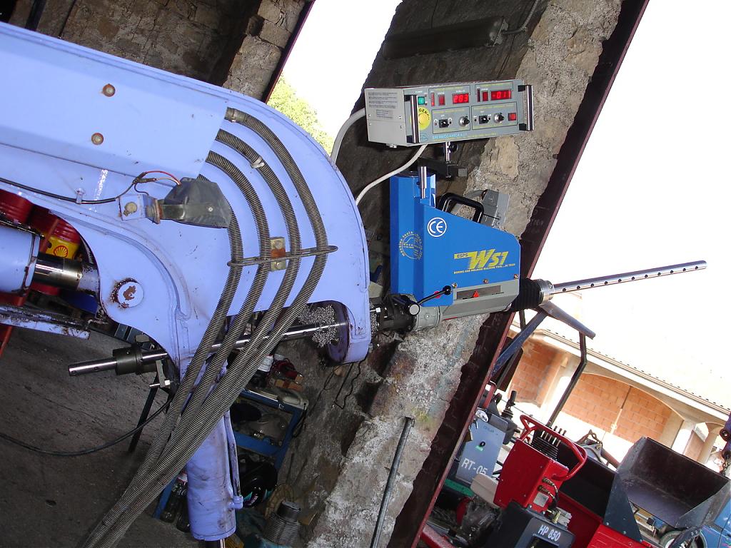

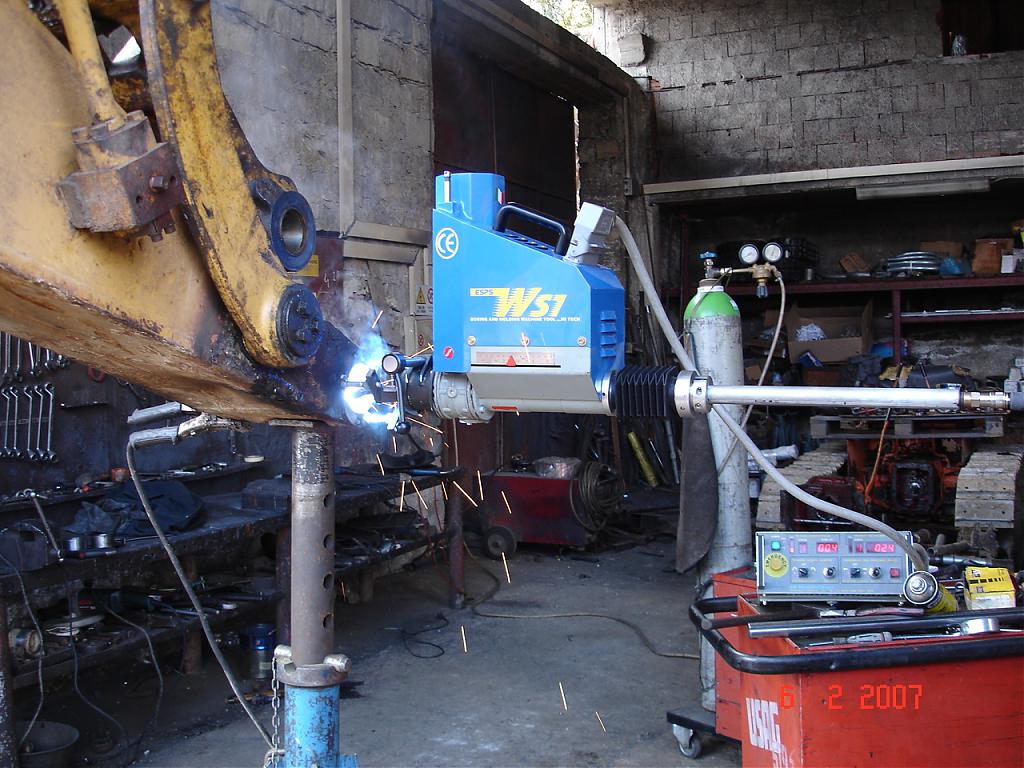

        ciao Alberto, io ho comprato dalla SIR meccanica la WS1 ed è quasi un'anno che l'ha usiamo in officina , comunque da quello che sono le nostre esigenze e un attrezzo più che utile, non credo che ci sia un'alternativa valida a questo attrezzo.
        Oreste
          allego anche una foto di riporto saldatura.

                          x Max il trattore e un OM 655 ( in sostanza e un FL 6 trasformata a trattore ma con motore 3 cilindri) invece l'avanbraccio che stavo ricaricando era di un cat 219, e l'altra foto stavo alesando il braccio di un Hitachi EX 75 UR.
