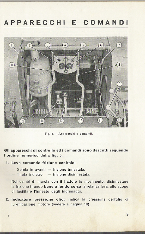

                          Premesso che poi ho visto FL8 marcate OM, la FL7 che avevamo noi, e tutte quelle che ho visto in seguito, almeno da quello che mi risulta erano totalmente
                          Fiat. La pala ovviamente non l'abbiamo più, tutto il resto si. 3 dei 5 manuali che allegavano riguardano, vedi foto, la FIAT 60C, 60Cl per i ricambi motore etc.
                          Da quello che mi risulti OM niente.
                          Ed era la vera FL7 che tra l'altro, facendo il confronto tra il costo dell'inerte finito oggi e quello dell' epoca ed il costo della pala completa anche del classico dozer
                          con i due braccetti che si congiungevano al braccio benna, attualmente una macchina del genere dovrebbe costare 1,5 miliardi.
                            Da quanto risulta a me la FL 7 è nata addirittura prima della 70 C come versione caricatore industriale della 60 C tanto che ne aveva lo stesso identico propulsore con qualche cavallo in più.
                            Lo schema meccanico era esattamente lo stesso della 60 C anzi più propriamente riprendeva quello dell' Ad 6 con 5 marce e l'inversore meccanico.
                            La frizione era meccanica con lo stesso sistema (considerate che siamo nei primi anni 60 e quindi vi era ben poco di idraulico...) e quindi di fatto non era altro che una Ruspa con la base della 60 C con diversa cingolatura e con applicata la pala anteriore (anche l'estetica era ovviamente diversa).
                            Il marchio di produzione era assolutamente Fiat, peraltro dato che in quegli anni non ero ancora nato ritenevo che la FL7 fosse stata sostituita dalla FL8 dopo l'avvento della 70 C e del nuovo propulsore.
                            Non è così ???
                            Chi ne sa di più parli...

                              Riconosco perfettamente l'FL7 in particolare dalle prime due foto
                              ivi compresa la frizione sono passati 35 anni
