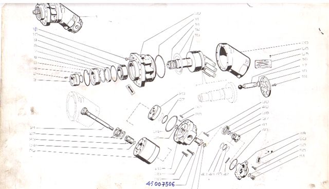

              questa e' la pompa originale:
              vai a ALBUM MMT
              in alto a destra clicca pompa simit

                  La foto inviata da Maurizio:
                    esattissimo e proprio lei la pompa che cerco credo che quella sia l'originale dove potrei trovarla e a che prezzo ?
