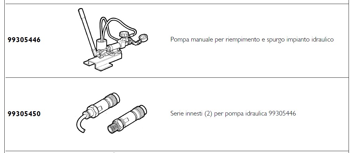

    Anche io ho lo stesso problema , so che occorre una pompa a mano particolare per mettere alla giusta pressione i tre tubi del cilindro, però anche io non so quali pressioni devono avere.
      Eh sì, Iveco utilizza l'attrezzatura specifica illustrata in figura.
      Per lo spurgo si pressurizza l'impianto a circa 20 bar e aprendo la vite di spurgo si fa fuoriuscire l'olio misto ad aria mantenendo la pressione intorno ai 15 bar.
      (rife. Stralis AT/AD Euro 5 mod. 2008, non so se e quanto sia compatibile con l'assale che hai tu)
