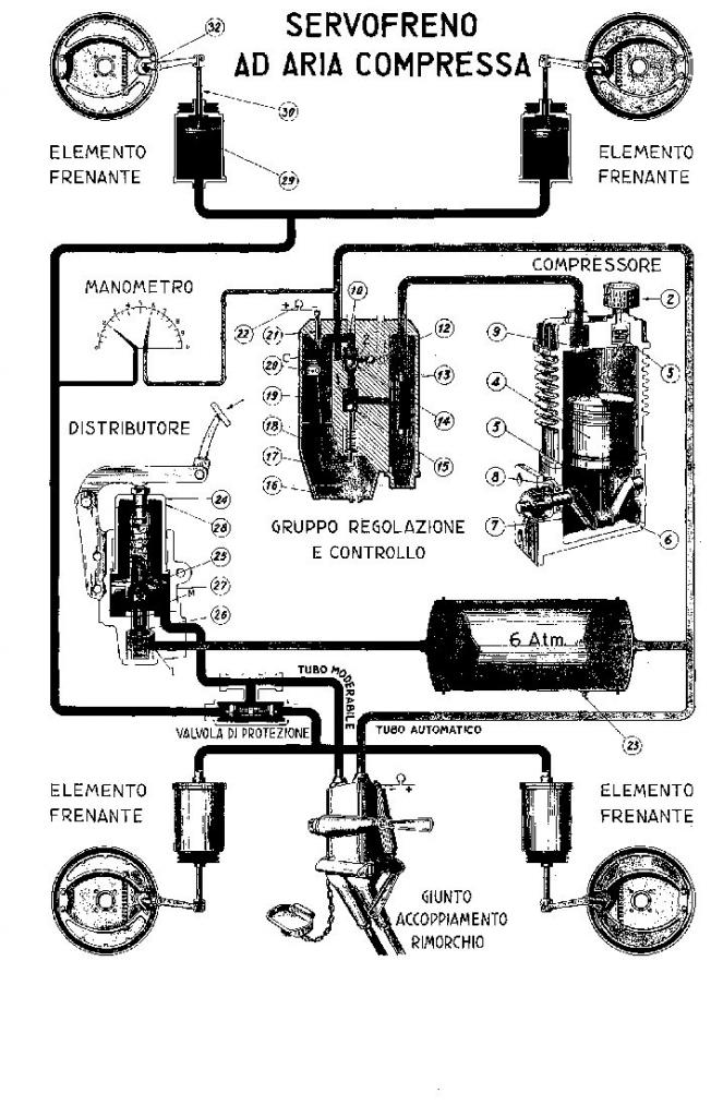

    buongiorno a tutti, vorrei installare sul mio trattore un impianto di freni ad aria solo ed esclusivamente per il carrellone. Mi sono procurato un compressore di un autocarro a puleggia, ora vorrei capire il funzionamento e l'installazione delle varie valvole.
    P.S. di impianti ad aria non ne capisco un tubo.-

          premetto che io ho mezzi agricoli, ma li uso solo sporadicamente e precisamente faccio un giro in paese giusto per farli camminare. Quello che voglio creare e un impianto con attacco a tre punti da agganciare al sollevatore e farlo funzionare mediante la presa di forza con un comando che lo azziona dall'interno della cabina.

            .... ????.... quello che posso fare è darti uno schema di massima di una frenatura ad aria......

              Dove lo vuoi attaccare il compressore? vuoi attaccarlo alla pdf e farlo funzionare per frenare il rimorchio? mi sa che è meglio che ti spieghi meglio...!

                Il compressore, con la bombola e i vari regolatori, devono andare tutti su un carrello, con attacco a tre punti da aggangiare al sollevatore, il compressore deve essere azzionato da un cardano agganciato alla pdf, mentre il manettino lo devo installare nella cabina ma sempre removibile.

                  Vuoi attaccare il rimorchio ai 3 punti? per manettino si intende freno a mano? o il freno di servizio?

                    voglio attaccare al sollevatore solo l'impianto pneumatico, poi i vari tubicini d'aria vanno agganciati al rimorchio. il manettino mi serve solo per azionare la frenata sia di arresto che durante la marcia.

                      Vuoi usare il manettino per frenare anche durante la marcia? due sono le cose:
                      1) ti piace fare le sgommate con il rimorchio
                      2) devi far arricchire un amico gommista
                      Generalmente con il termine manettino sui mezzi pesanti si intende il comando equivalente al comando del freno a mano nelle auto, quindi un comando che non è modulabile, può essere solo inserito o disinserito;
                      se vuoi realizzare qualcosa di interessante, devi trovare il modo di collegare un distributore al pedale del freno del trattore, in modo da ottenere un'azione frenante che sia modulabile...

                        nella cabina devo montare un manettino e un distributore, ma l'inpianto deve restare sempre e comunque facilmente removibile, in breve parole devo riuscire a costruire un impianto portato che in 5 minuti si monta e si smonta.
