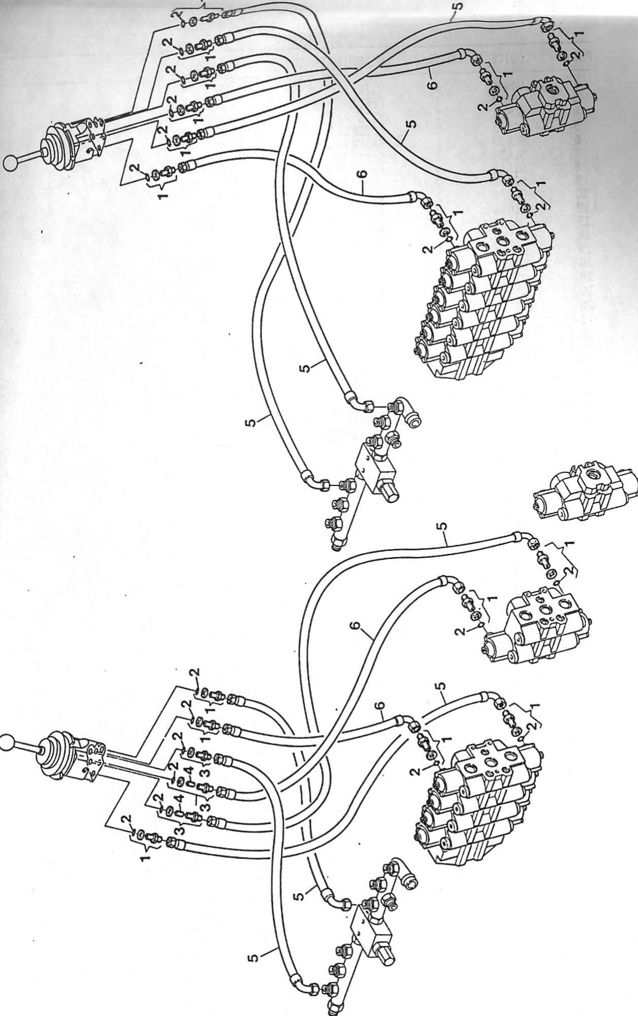

              Treno ho inserito questo disegno dei maninipolatori della Cimas. Tutto quello che posso fare è questo ma non so se riuscirai a invertire i comandi come vuoi tu.
              Saluti...
              Ren57
                Saluti...
                Grazie Ren,il disegno è giusto,ma secondo il meccanico non bisogna invertire i tubi del gruppo perchè all*interno ci sono delle valvole tarate per ogni pistone,ma solo ai manipolatori come se fosse un interrruttore almeno cosi dice lui.Comunque la modifica me la farà lui appena viene dalle mie parti per qualche tagliando ai suoi clienti JCB(Cosenza dista da me 100km)porterà anche i tubi più lunghi che occorrono,documenterò tutto e ti farò sapere, ciao
