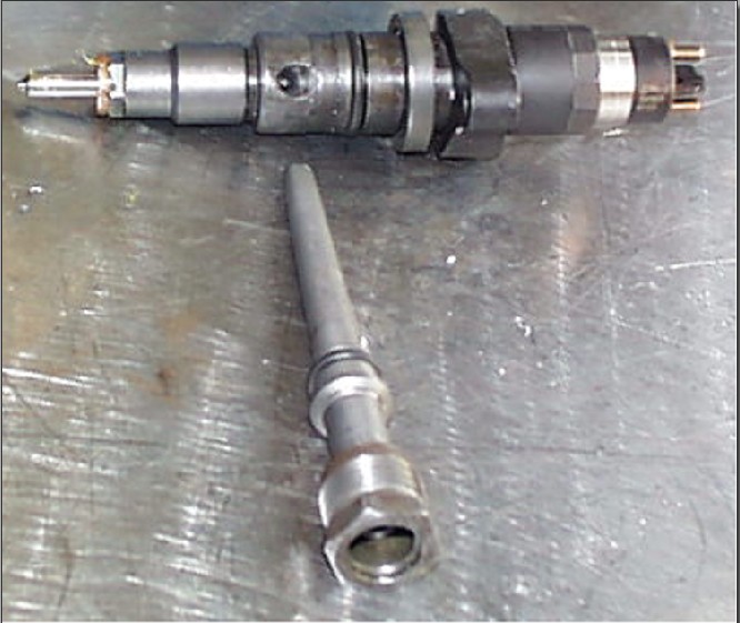

                            Nel Tector (NEF) il gasolio giunge agli iniettori tramite quello che viene chiamato "collettore ad alta pressione", che dall'ingresso di fianco alla testa è va ad infilarsi in apposita sede (buco) dell'iniettore.
                            Guardate le figure per capire meglio.
                            Innanzitutto è prescritto di sostituire sempre, ad ogni smontaggio, questi collettori o tubi. Perchè una volta montati, infilandosi nel foro dell'iniettore si acciaccano, si "marcano", una volta in sede tengono ma al successivo montaggio non vanno più bene.
                            Secondo: al montaggio, bisogna (con il buon senso del "buon" meccanico) aver cura di avvicinare a mano i due componenti (collettore alta pressione ed iniettore) facendoli entrare uno nell'altro, ma poi avvitare gradualmente, un po' di qua un po' di la, la staffa dell'iniettore ed il dado del collettore ad alta pressione.
                            Se io chiudo a coppia l'iniettore, e solo dopo vado a far avanzare il collettore ad alta pressione sul suo filetto, quest'ultimo si troverà scentrato di qualche decimo rispetto al foro dell'iniettore e non ci sarà una tenuta perfetta perchè verrà parzialmente trafilato.
                            Nel caso in oggetto la perdita doveva essere minima, infatti poi il motore partiva. In alcuni casi da me verificati, i trafilamenti erano importanti, per cui il gasolio in pressione se ne andava quasi tutto direttamente nel ritorno iniettori, ed il motore non si avviava.

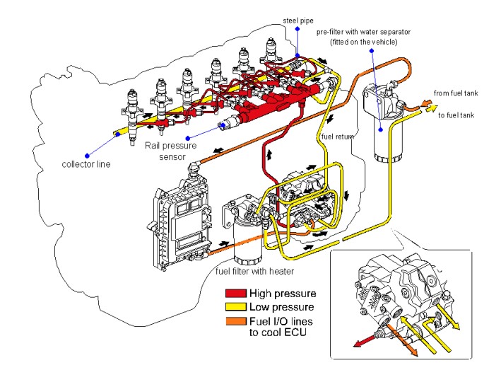

                                    Intanto ho trovato una bella vista d'insieme del sistema d'iniezione dei motori Tector / NEF
