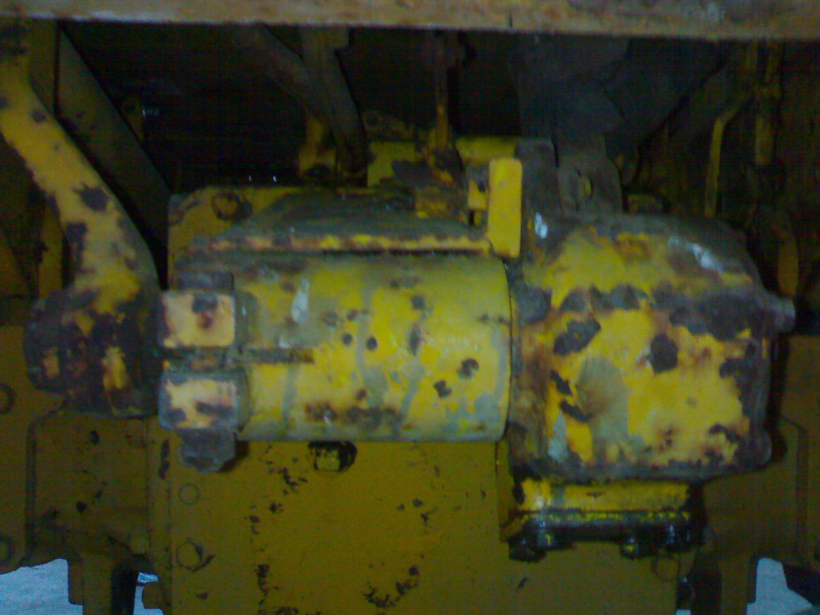

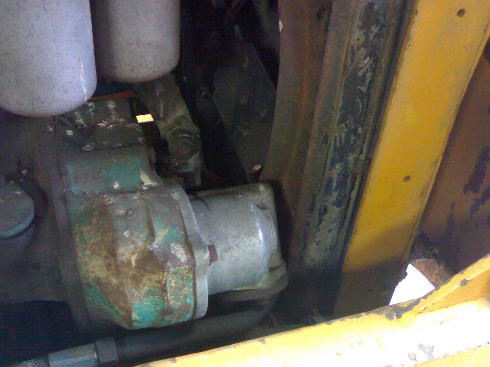

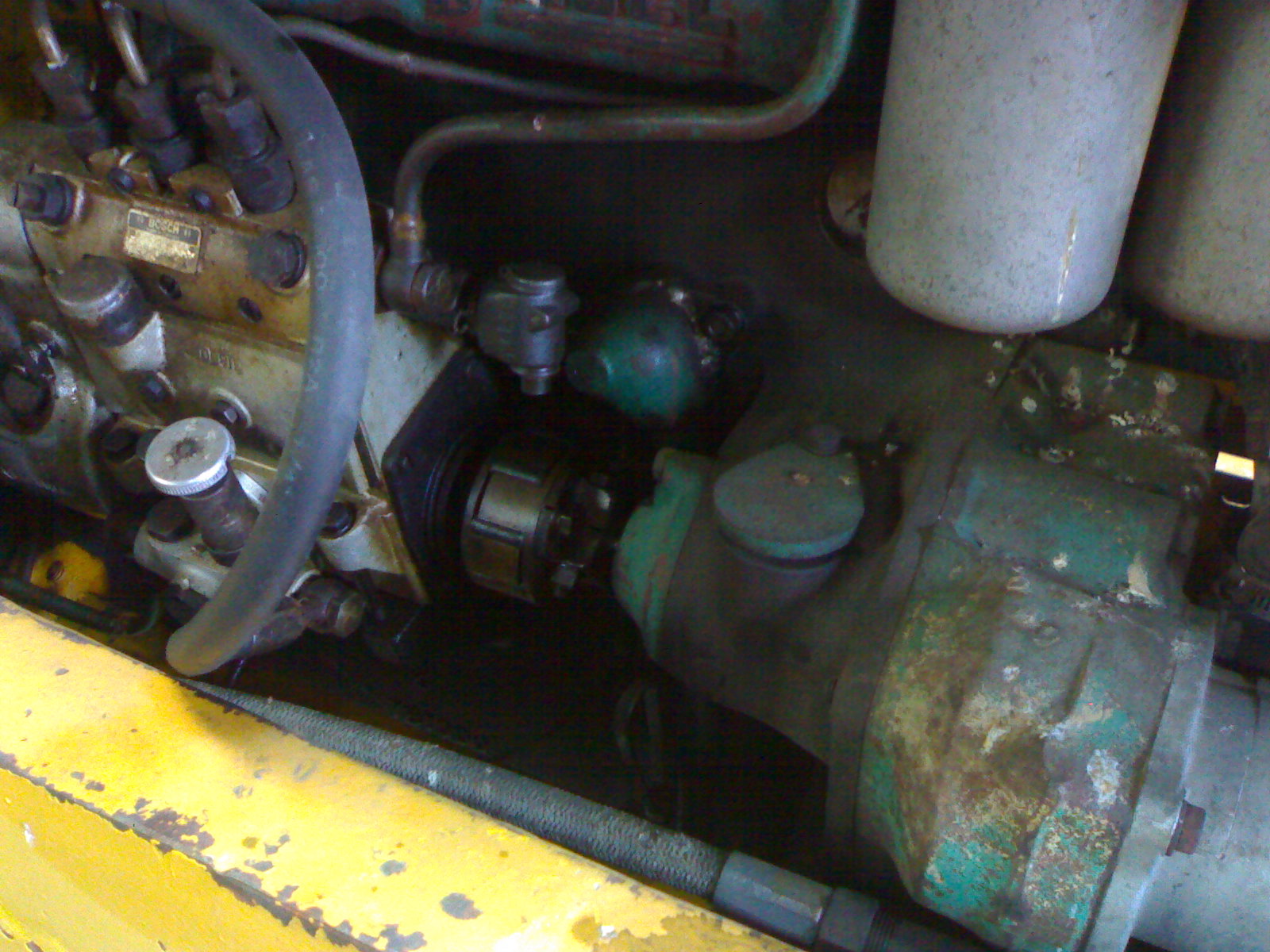

    Come è fatto l'impianto? pompa con serbatoio e filtro incorporato? flangiata sul motore?......Metti qualche foto..
    Luca C.
      hai ragione appena possibile metto qualche foto ,mi pare di ricordare che la pompa sia flangiata sul motore e l'olio dovrebbe essere quello utilizzato dall'impianto idraulico della benna ,non mi pare abbia un serbatoio a se come il trattore .grazie
        ciao finalmente ho fatto alcune foto , ho smontato il filtro posto sopra al serbatoio quindi per caduta , ho trovato il filtro in metallo danneggiato che andro' a sostituire ed all'interno vi e' una specie di barra calamitata penso serva a trattenere varie impurita metalliche presenti nell'olio , completamente ricoperta da una spessa morchia e porcheria varia .

          aggiungo altre foto dell'impianto nell'attesa delle vostre informazioni l'olio e' lo stesso dell'impianto idraulico grazie
            ieri ho montato il filtro nuovo ed ho provato ,con la macchina sui cavalletti e quindi le ruote staccate da terra lo sterzo e' abbastanza morbido ma con il peso il discorso cambia come mai? come posso fare? puo' essere la pompa ?
              Sbaglio? ma non mi sembra un idroguida! ma un servosterzo tipo trattore....composto da :scatola sterzo con rinvio che comanda distributore sul pistone....giusto??
              Luca C.
                si hai ragione il volante comanda un pistone e lo vedi anche dalla foto e tramite un gioco di leve comanda le ruote ,la pompa e' a se nn e' quella che comanda l'impianto idraulico ,invece l'olio e' lo stesso tutte 2 le pompe aspirano dallo stesso serbatoio

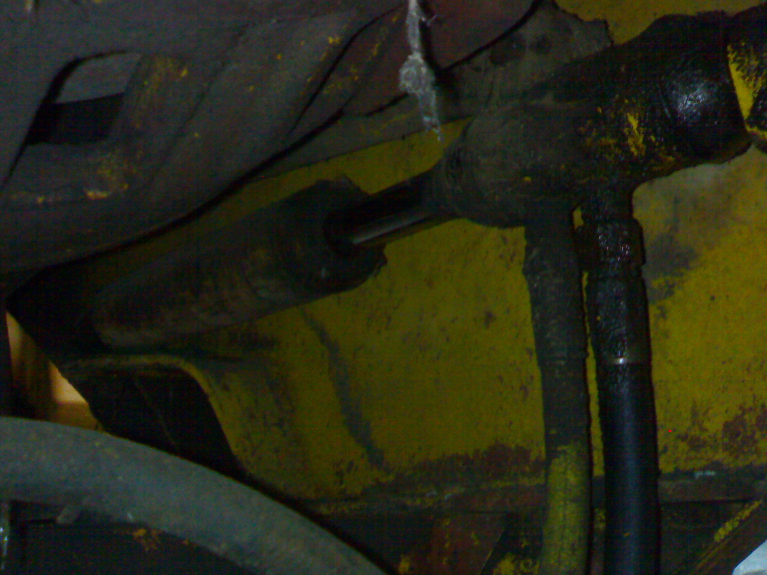

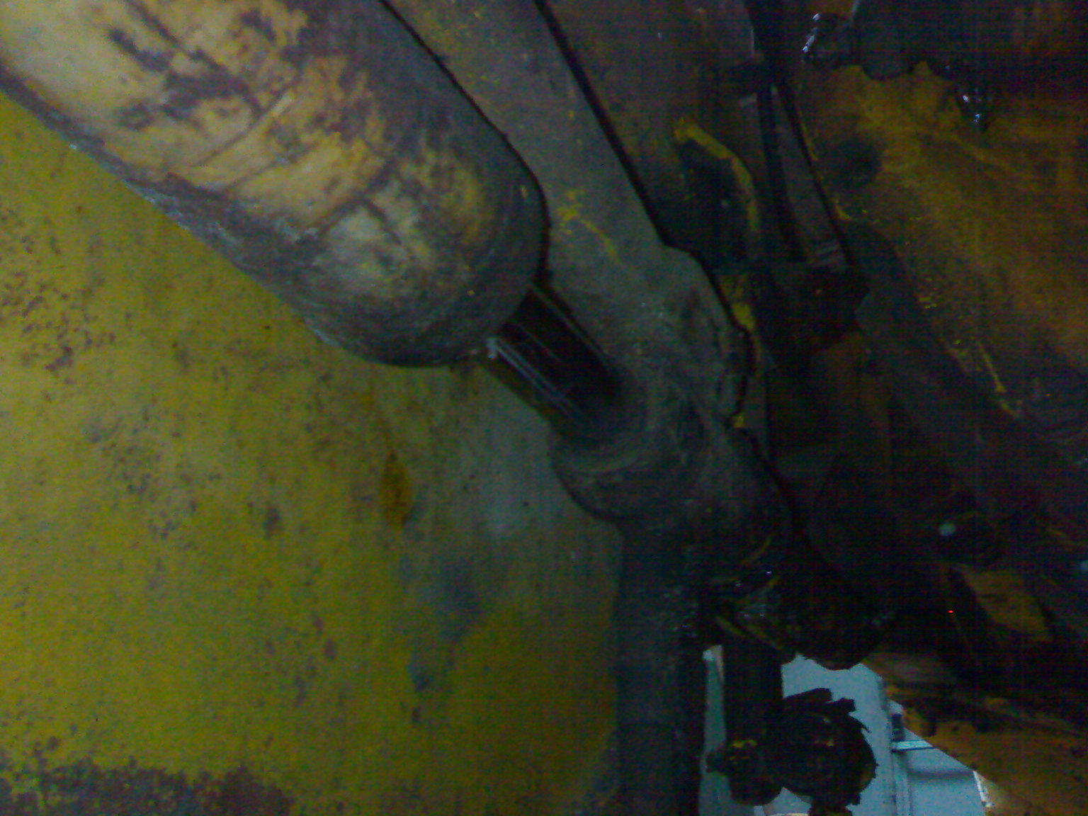

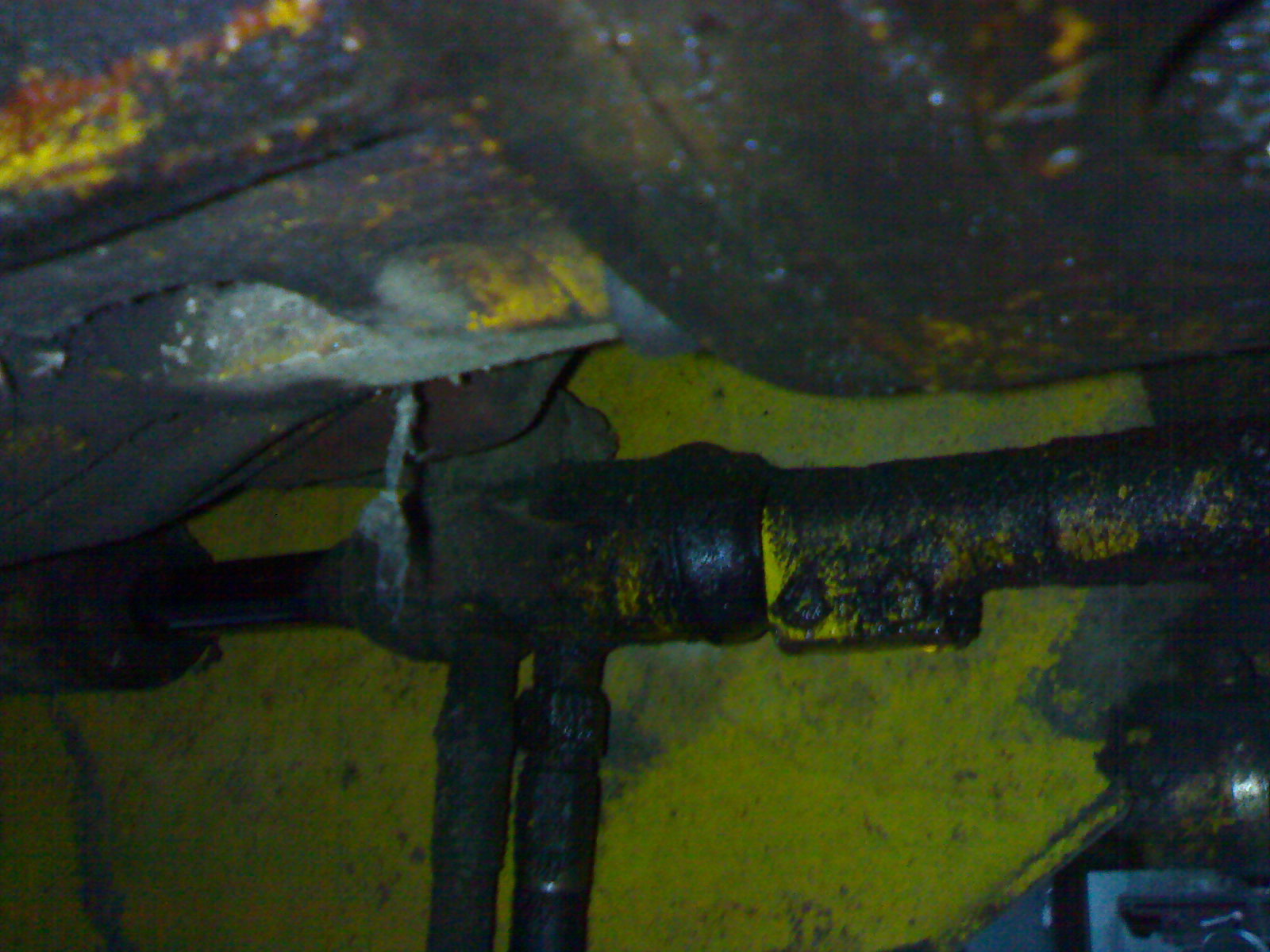

                          ciao luca ti ho fatto altre 2 foto quello che vedi dovrebbe essere il distributore ed il cilindro ,cosa non capisco e' il suo funzionamento visto che nel cilindro tubi non vanno .... vanno solo a questa valvola e come fa il distributore comandare il cilindro? una volta che mi sono procurato il manometro per provare la pressione d'esercizio mi dici quale dovrebbe essere ,mi dai dei parametri? grazie ciao
                            nessuno sa spiegarmi il funzionamento .... e a quanti bar deve lavorare la pompa ? grazie
                              Originalmente inviato da buratti filippo Visualizza messaggio
                              Lo stelo ha un passaggio interno,col movimento del distributore (dove sono attaccati i tubi)si alimenta le due camere del pistone.....non ne ho mai smontati,ma internamente è abbastanza complesso....
