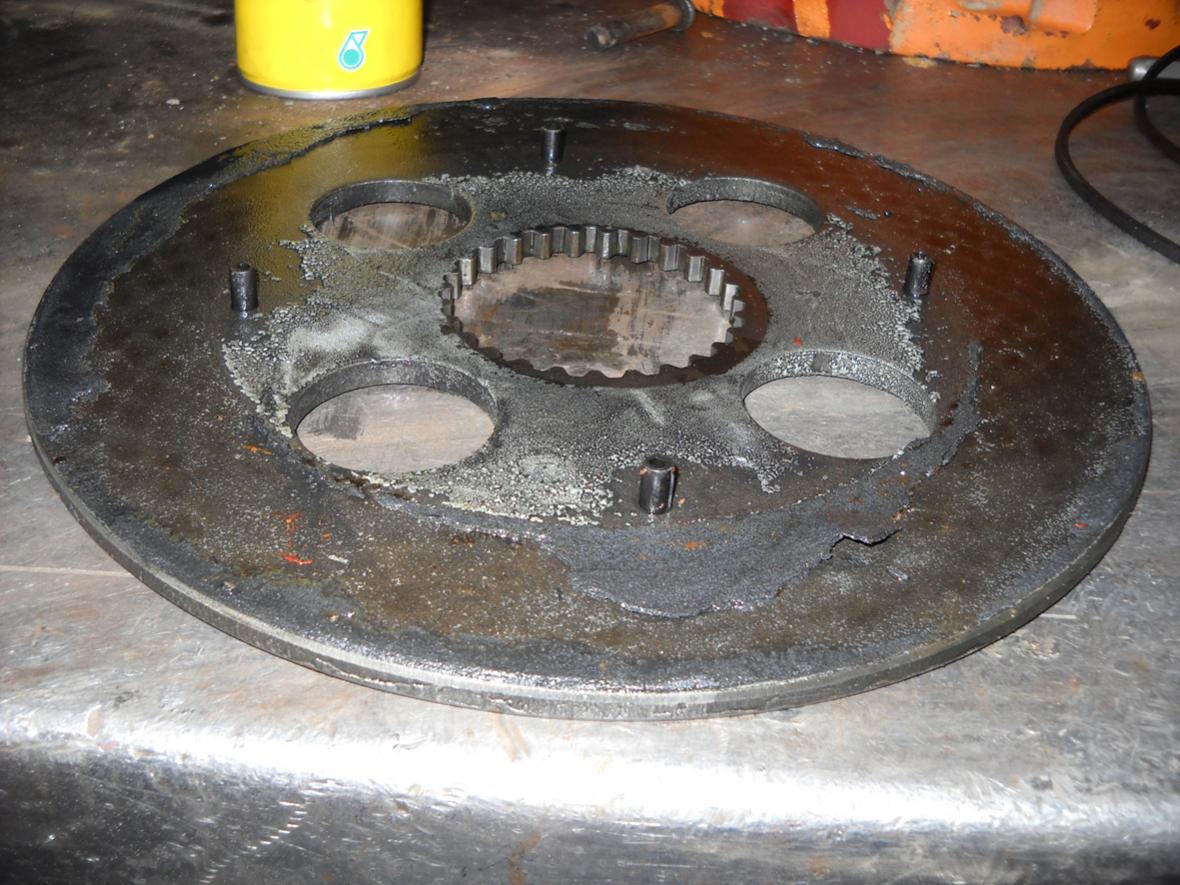

    Buongiorno a tutti,
    qualcuno mi sa indicare un fornitore di dischi freno non originali per una pala articolata FAI 595 ?
    Grazie infinite
    Max

      ecco le foto
        Premetto che la macchina non la conosco molto,ma una revisionata totale per quanto riguarda i freni(pompe,flessibili,tenute e dischi)abbiamo speso sui mille auro alla komatsu.
        Il ponte era fai e non siamo riusciti a trovare nulla di adattabile.

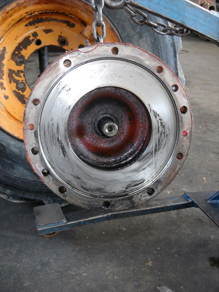

        puoi postare una foto del coperchio del riduttore?
          Il ponte è CARRARO tipo 711/16 nr. 123623 ma mi dicono che i freni sono diversi da quelli dei trattori.

              Per fortuna abbiamo risolto trovando i freni Carraro, costano meno della metà di quelli originali e sono disponibili. Grazie cmq !
