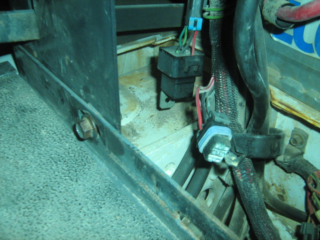

      Ho guardato con tester, ma anche attaccando o staccando lo spinotto nn c'e' corrente, sento uno scatto premendo il pulsante; che e' quello del rele' sotto al sedile, che nonostante ha una staffa di massa sta ciondoloni nel vano, el sembra che ci sia l'attacco per un altro rele', in quanto c'e' uno spinotto libero un po' ossidato.(vedi foto)

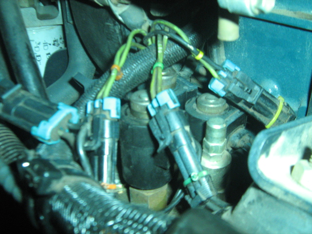

      il solenoide senza corrente e' quello a sinistra vedi foto
        quindi il relè funziona, ora se il cavo cha parte dal relè e finisce al solenoide è facilmente accessibile prova a seguirlo probabilmente è rovinato o interrotto in qualche punto... altrimenti prova a passare dei nuovi fili anche in modo provvisorio e prova se con il nuovo filo funziona, eventualmente in caso di funzionamento regolare provvedi a sostituire il cablaggio rispettando le sezioni dei fili che già ci sono

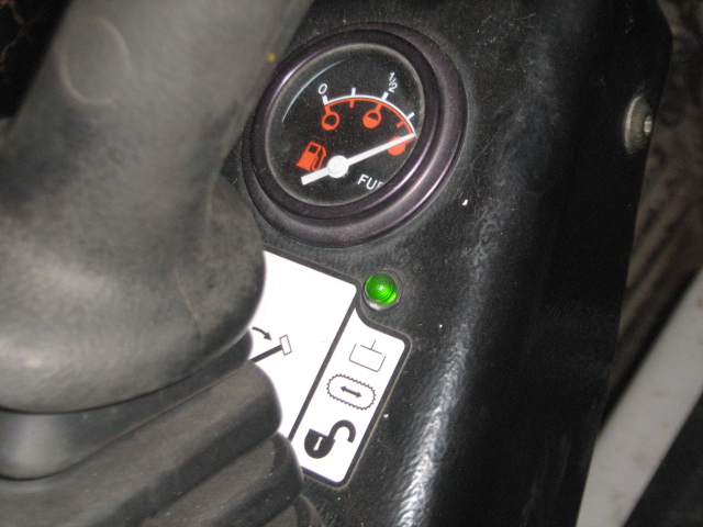

          Perfetto, testato il filo era interrotto.Ll'ho sostituito con cordina x impianti elettrici da 1'5 mm saldato a stagno con guaina termorestringente. Ora ho una seconda spia verde sul bracciolo sinistro che e' sempre accesa ma non capisco come si azioni dovrebbe bloccare i cingoli o la ralla?

                  Era il mio primo dubbio, per cui risolvero' cambiandolo, e levando la pataccata del ponte. Ora pero' devo trovare l'interruttore, conoscete un magazzino nei miei paraggi? Per quanto riguarda la spia verde sul bracciolo sinistro, quella in foto sapete dirmi qualcosa?
