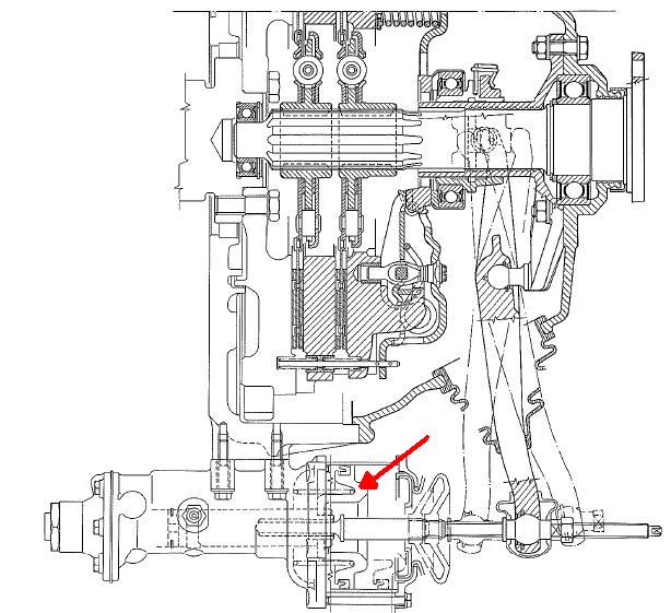

    Ciao, non ho più presente come sia fatto ma potrebbe assomigliare a questo del 300PC/PT.
    Sembrerebbe essere la membrana del pistone (vedi freccia) forata o altre tenute delle parti scorrevoli, non ho capito se è questo che hai già sostituito.
      praticamente ho sustituito la membrana nella parte anteriore quella dove c'è la valvola che si tira fuori svitando un tappo con la 38 ( nella tua immagine si vede all'estrema sinistra

        Ricontrolla la membrana che hai sostituito, il passaggio dell'aria è solo dalla parte anteriore il problema è solo quello.

            Se nella parte anteriore è tutto in ordine controlla anche il pistone dove c'è la molla lato registro.( fai attenzione alla forza della molla )

                Si, il mio consiglio è quello di revisionarlo tutto anche perchè sostituendo valvola e la prima membrana non si è risolto il problema. Nella parte interna troverai un cilindretto con 2 guarnizioni,lo stantuffo con la membrana " rotta " e 2 guarnizioni di tenuta nella camicia dove scorre lo stantuffo.
                Attenzione a rimontare le guarnizioni dalla parte regolare guarda bene quando le smonti e non rovinare lo stantuffo quando lo sviti per togliere la membrana.

                    perfetto! sembra che sia andato tutto liscio come l'olio.. non sembra nemmeno più lo stesso servofrizione!va che è una meraviglia il problema era la membrana del lato registro frizione che era completamente screpolata e spaccata in più punti e tra l'altro ho trovato alcune guarnizioni diverse da quelle fornite nel kit... boh sicuramente chi l'ha montato ne ha comprato uno revisionato infatti non era mai andato così! grazie a rendefra e ad engineman!
