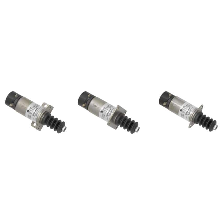

    2) un pistoncino azionato da un solenoide, in pratica devo trovare il sistema per piazzare questo pistoncino vicino alla leva di spegnimento, quando devo spegnere il motore mando tensione al solenoide, che a sua volta fa uscire il pistoncino che andando a premere sulla leva di arresto mi ferma il motore... Una volta arrestato il motore devo interrompere l'alimentazione del solemoide pena scaricamento della batteria e danneggiamento del solenoide in quanto dice il meccanico non è fatto per stare stare sotto tensione per lungo tempo....

    Ciao franco77, una rudimentale soluzione potrebbe essere una semplice centralina per candelette.
    L'impulso per lo spegnimento aziona la centralina, che a sua volta dando tensione al pistoncino che spinge la leva per un breve periodo,spegne il motore.
    Passato il tempo previsto (generalmente meno di un minuto, ma poi tutto varia dal tipo di centralina) la centralina stessa toglie la tensione al pistoncino.
    Esistono svariate tipologie di solenoide per l'arresto del motore, sia a "spingere" che a "tirare".
    Altra soluzione, forse più complessa ma non meno efficace, spegnere il motore tramite elettrovalvola
    Le elettrovalvole apposite sono costruite per poter lavorare sotto tensione senza problemi per lunghi periodi, basta alimentarle all'avviamento (ovviamente se è fattibile e compatibile con l'impianto che controlla l'avvio automatico).
    Valuta tu stesso la soluzione più semplice.
