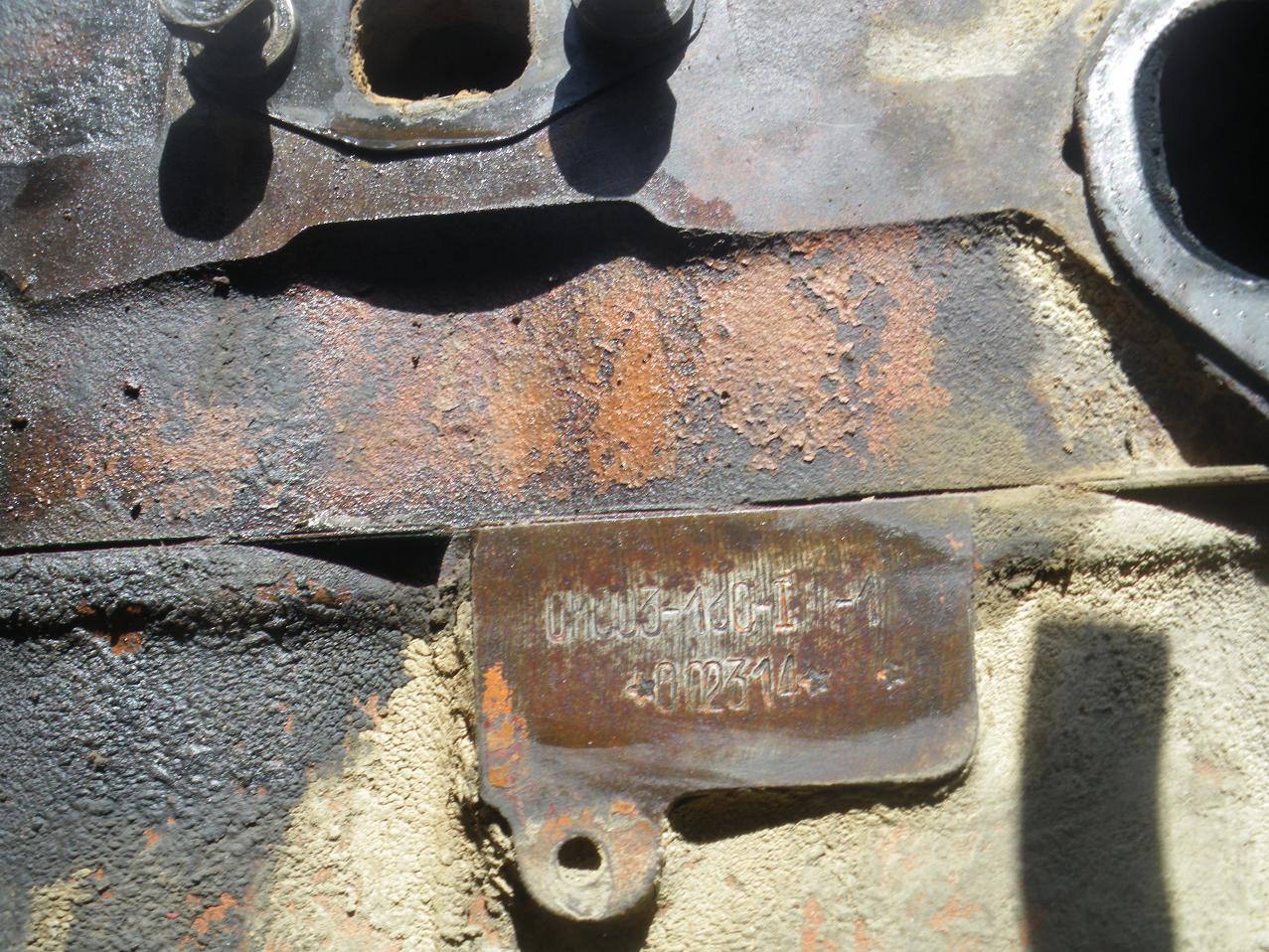

    Alla fine trovo la scritta OM CO3 130 I 1....proprio quello che avevo saputo da varie fonti....

        Per la" I "della sigla motore non ho indicazioni, gradirei vedere una fotografia di tutta la sigla motore, io ti allego alcuni dati.

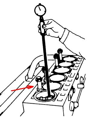

            ... e giustamente Rendefra mi avverte di bloccare prima le canne cosicchè non abbiano ad uscire dalle sedi... Voi come fareste
            Ti costruisci un paio di distanziali come questi, di misura adeguata, con il collarino largo per bloccare due canne per volta.

                Doppio PS; ho capito che bastano dei manicotti e rondelloni infilati sui prigionieri...sono tardo ...ma arrivo
                  Originalmente inviato da MF51 Visualizza messaggio
                  Comunque ho capito come bloccare le canne, anche se dovrò smontare un paio di prigionieri e sostituirli con altri filettati lungo tutta la lunghezza (giusto oppure sto sfarfallando?).
                  Il mio disegno raffigura un altro motore (Cursor), ma l'idea è quella.
                    Grazie Rendefra
                    come ti ho detto sono tardo...debbo procurarmi un pò di attrezzatura...la macchina si trova in campagna e fin'ora ho fatto diversi viaggi per portare questo e quello..... ora arriva la bella stagione e vorrei ricominciare a lavorare con il mio giocattolino.

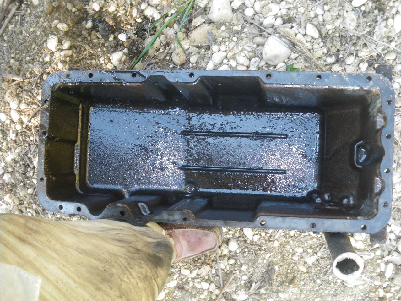

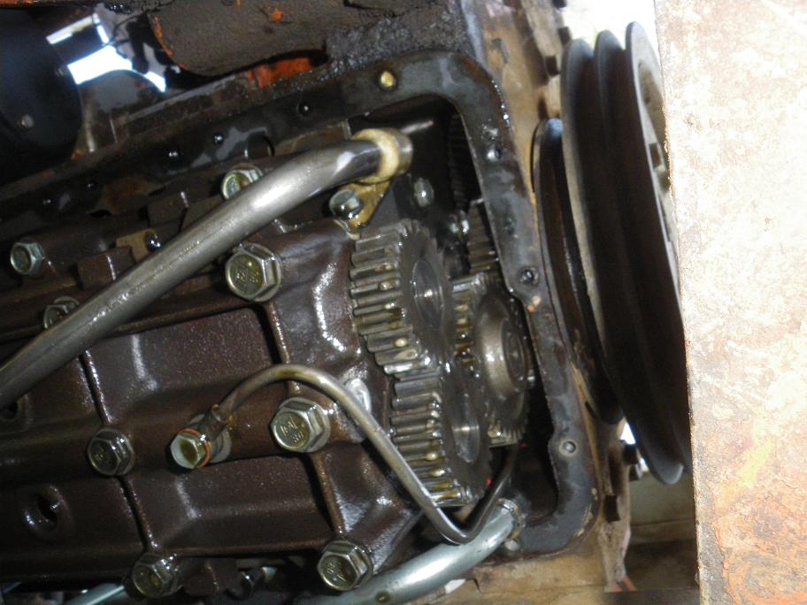

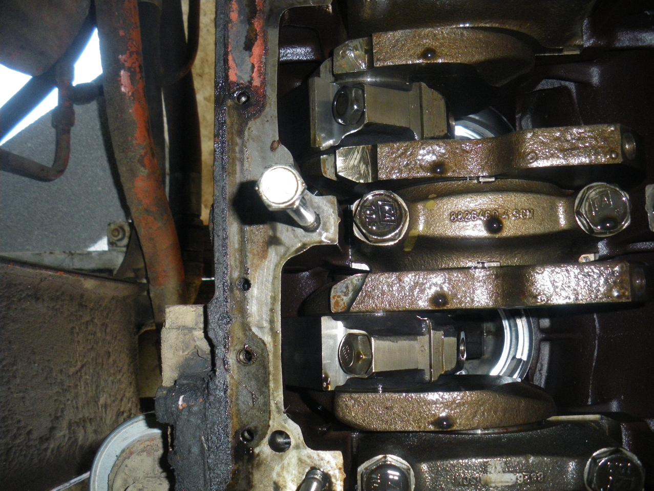

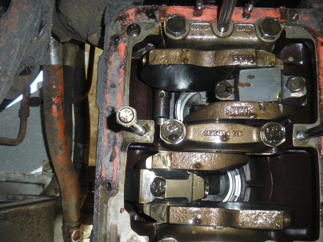

                              Aggiornamento di ieri e di oggi...ho trovato acqua nella coppa...
                              In rettifica mi hanno suggerito di mettere benzina nei cilindri e vedere se passa in coppa e poi ripetere l'operazione dal basamento.

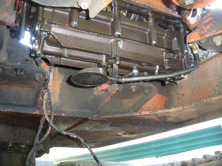

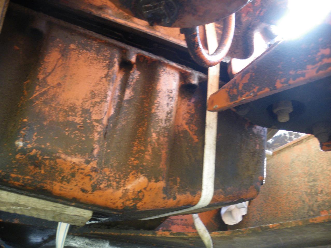

                              Io ho smontato la coppa e non è stato semplice data la posizione dei cingoli e la pendenza del terreno.

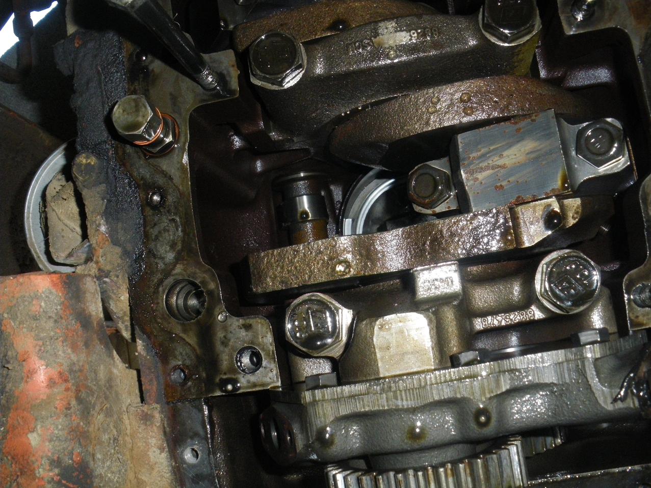

                              Comunque ho visto che ogni cinque minuti circa escono sei o sette gocce da una zona che si trova in corrispondenza del cilindro due a partire dalla ventola, ma potrebbe essere interessato anche il cilindro uno e poi data la pendenza l'acqua nel basamento è rimasta solo in quella zona per cui dovrò provare a riempire di nuovo e vedere se passa acqua anche dagli altri.
                              Dopo la rimozione della testata i pistoni non si sono mossi, dunque le canne dovrebbero essere al loro posto, ma forse la mancaza di tiraggio da parte dei prigionieri ha fatto sollevare le canne quel tanto che basta per far passare l'acqua e del resto prima dello smontaggio della testata avevo trovato solo poche gocce nell'olio, mentre ora ne esce un bicchiere circa in un'ora.

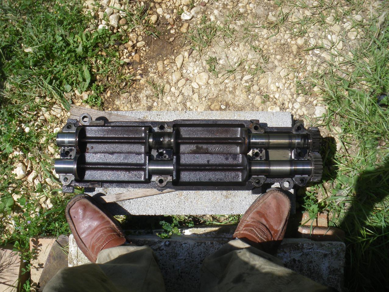

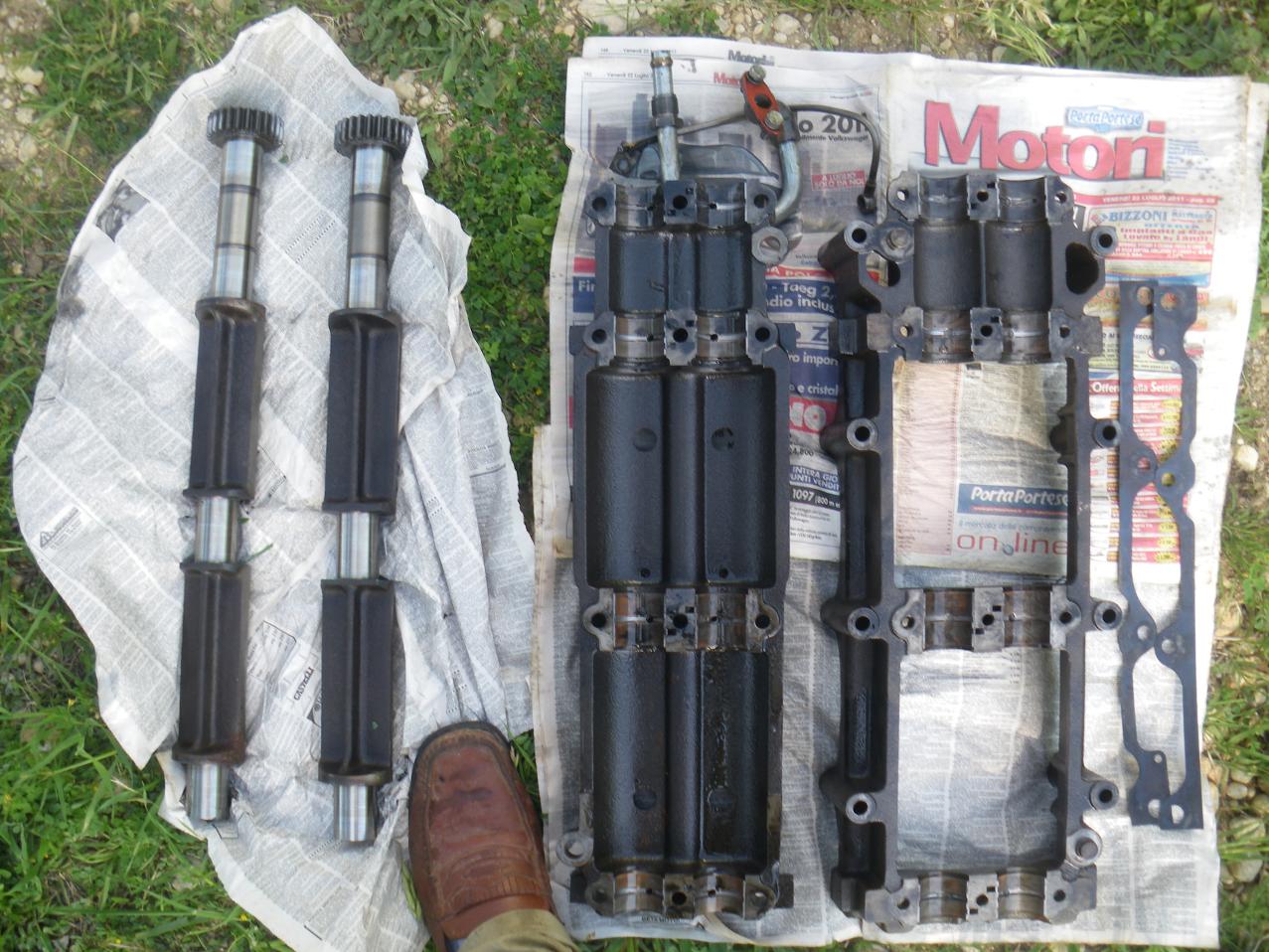

                              Domani conto di rimuovere gli alberi delle cammes e della distribuzione...per vedere bene da dove piove ....
                              Volevo sapere da voi se ci sono particolari accorgimenti nel rimuovere queste parti...oltre a segnare con precisione i riferimenti delle posizioni attuali.
                                MF51
                                ATTENZIONE..............LAVORARE IN SICUREZZA........

                                Dopo la rimozione della testata i pistoni non si sono mossi, dunque le canne dovrebbero essere al loro posto, ma forse la mancaza di tiraggio da parte dei prigionieri ha fatto sollevare le canne quel tanto che basta per far passare l'acqua e del resto MF51
                                Ti era stato consigliato di bloccare le camicie.........oppure no.........
                                MF51
                                Fai controllare a una persona più esperta di te il problema che hai trovato.

                                  Oggi ho smontato il gruppo che ritenevo essere gli alberi di distribuzione....errore...è la pompa dell'olio..vedi foto...più di cento chili in varie parti e tante viti da schiodare con chiavi e prolunghe sopra il naso.
                                  Ho visto che l'acqua gocciola dai cilindri 1 e 2 (partendo dalla ventola)...non sono andato oltre per oggi ..ma non è stato facile arrivare fino al punto di fotografare i fondi dei pistoni.
                                  Domani bloccherò le camicie con prigionieri e distanziatori, sperando che il gocciolamento si arresti...in caso affermativo farò una prova di lunga osservazione.

                                    Oggi ho smontato il gruppo che ritenevo essere gli alberi di distribuzioneMF51
                                    Si chiamano contralberi oppure alberi equilibratori.
                                    ...errore...è la pompa dell'olioMF51
                                    Errore ........................la pompa olio è ancora montata sul supporto di banco anteriore.
                                    ..vedi foto...!!!
                                    MF51
                                    SI....... ma quella che metto io.........guarda dove si trova la pompa "allegato "

                                      Oggi in rettifica mi hanno consigliato di smontare i cilindri (insieme ai relativi pistoni) perchè sembra che questo tipo di motore è fragile proprio negli anelli sottocanna e la gelata potrebbe aver creato una via d'acqua.
                                      Io mi domando come mai ce ne fosse tanto poca nella coppa prima che iniziassi a smontare.....
                                      Per i contralberi ho preso proprio un abbaglio, ma la forma scavata sembrava fatta apposta per pompare l'olio...anche se pensadoci a freddo non c'è un condotto dove possa essere spinto....
                                      Comunque oggi ho trovato un fornitore che ha il manuale del motore, al momento non è stato possibile fotocopiarlo, ma Lunedì avrò tutti i dati del CO3 130 I Var 1
                                      Ho tentato di smontare il cappello di biella del cilindro che gocciola, ma la testa dei bulloni sciacqua nella 22 e non entra nella 21...possibile che siano in pollici?...e poi sono molto bassi...ho desistito per evitare danni e cercare arnesi adatti (la posizione è davvero scomoda).
                                      Mi sono reso conto troppo tardi che si poteva smontare il gruppo in blocco, tuttavia c'erano dei condotti di lubrificazione che impedivano di lavorare senza rischiare di romperli... e poi già così è stato un affaraccio... per smontare tutto insieme avrei dovuto attrezzare un martinetto sufficientemente alto...forse nel rimontare potrò abbreviare la sequenza.
                                      Se puoi mi spieghi la funzione di questi contralberi...ho capito che generano una forza, dato che non sono cilindrici, ma cosa bilanciano i gomiti dell'albero motore?
                                      Per ora mi fermo...sono alquanto stanco e anche un pò rattristato dalla lunghezza dell'opera...ma vinceremo!!!
                                        Non mi risulta che ci siano misure in pollici.....utilizzi chiave a bussola con attacco da 3/4.......per svitare???
                                        I contralberi chiamati anche alberi equilibratori oppure anche masse rotanti........servono a ridurre le vibrazioni provocate dal movimento alternato dei pistoni. Il montaggio deve seguire una precisa fasatura......pena squilibrio del motore con coseguenze non gradevoli............ anche del portafoglio......
