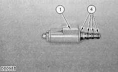

chiamato la concessionaria caterpillar anno verificato l'impianto elettrico ed e'venuto fuori il codice di errrore 4103(Proportional reducing valve circuit is open.)
anno verificato tutto ,ma non sono riusciti a trovare il problema:non sanno dove e quale sia questa valvola

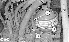

sotto le pompe ha un gruppo di elettrovalvole che sono state verificate sia come impedenza sia come continuita' di fili fino alla centralina,ma sembra tutto ok.
....sotto le pompe ha un gruppo di elettrovalvole che sono state verificate sia come impedenza sia come continuita' di fili fino alla centralina,ma sembra tutto ok.
