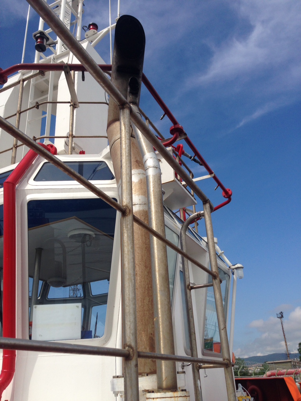

      La lunghezza dello scarico è stata approvata dalla Yanmar, oppure è un'iniziativa di chi ha montato l'applicazione?

        Lo scarico và curato con attenzione:grandi diametri,poche curve e bisogna sperare che non vi siano onde di rimbalzo.

          Le tubazioni di scarico fatte quando il rimorchiatore è stato allestito.

              Uno scarico non correttamente realizzato può portare problemi.
              Come è composto lo scarico?
              A secco, con passaggio acqua? C'è un silenziatore installato?

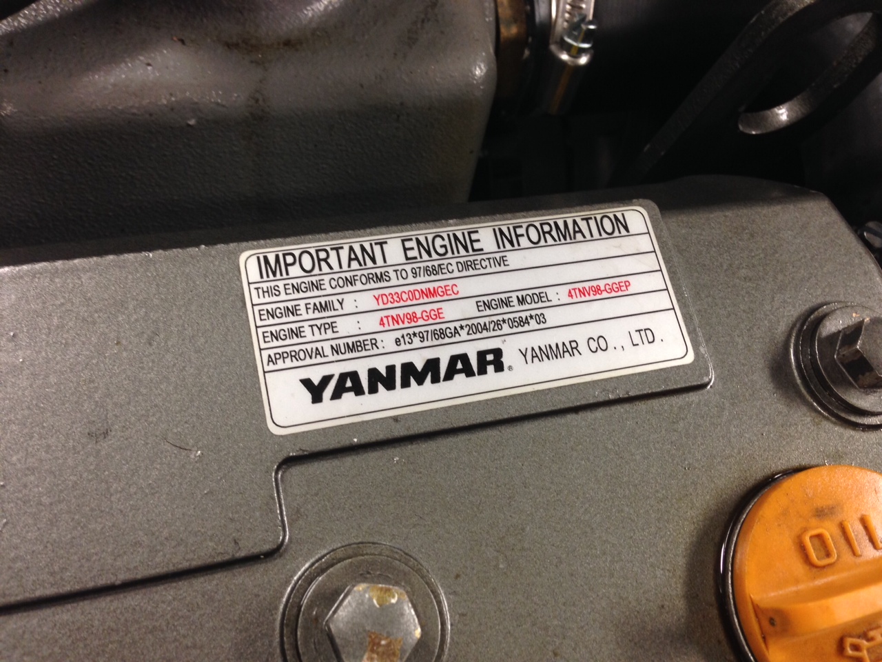

                      Buongiorno a tutti!!!
                      Allora mi scuso per l'erronea informazione.
                      Parliamo appunto di un 4TNV98 montato su Mariner 2400 E.

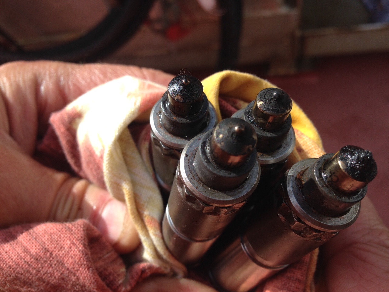

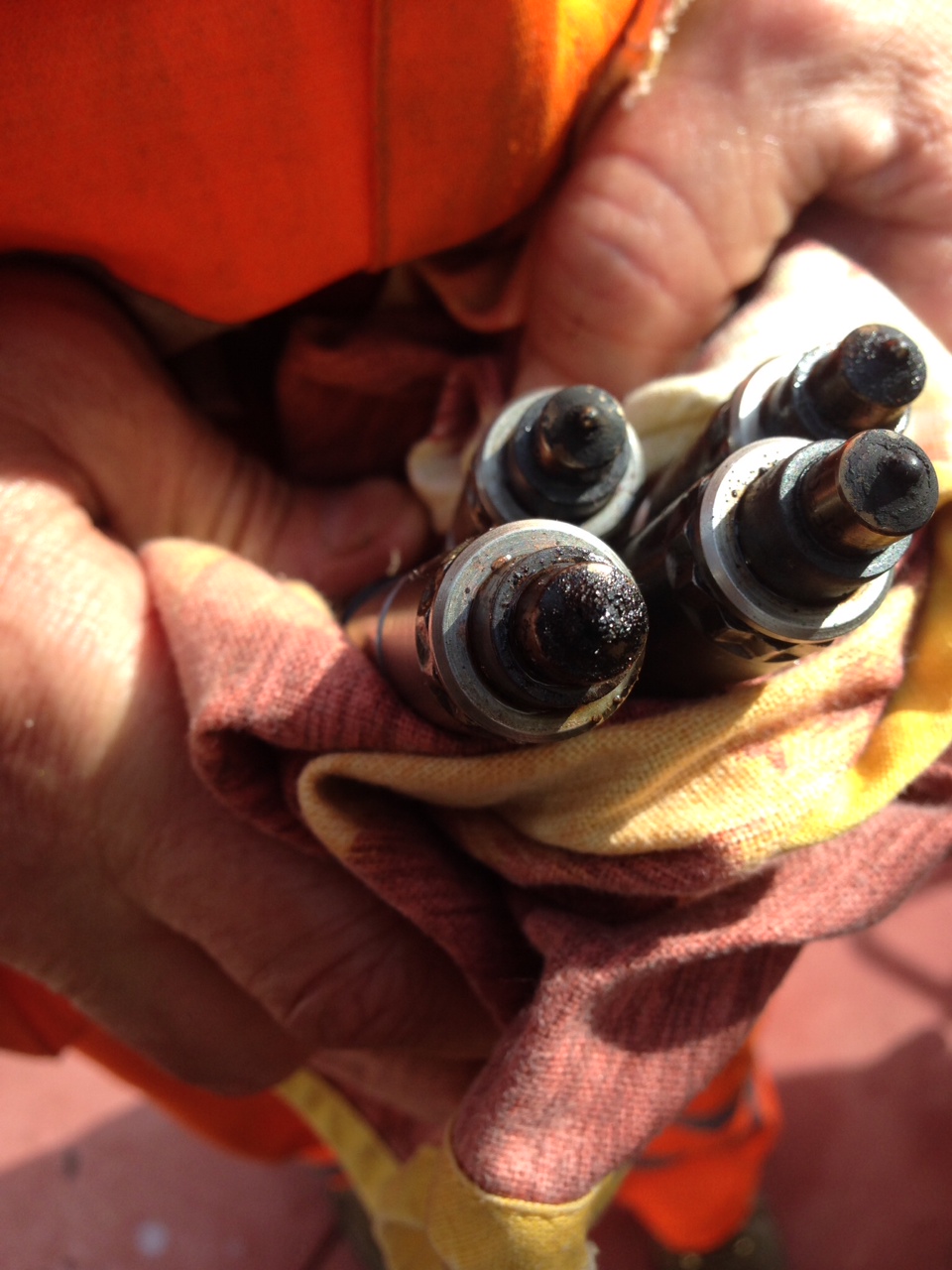

                        Abbimo smontato gli iniettori per vedere come sono ridotti dopo neanche 100 ore di lavoro e li abbiamo trovati come da foto che vi allego.

                        Ah si dimenticavo, prima di rimontare gli iniettori con un semplice straccio abbaino pulito le punte x togliere l incrostazione e dopo averlo rimontati il fumo....è sparito....

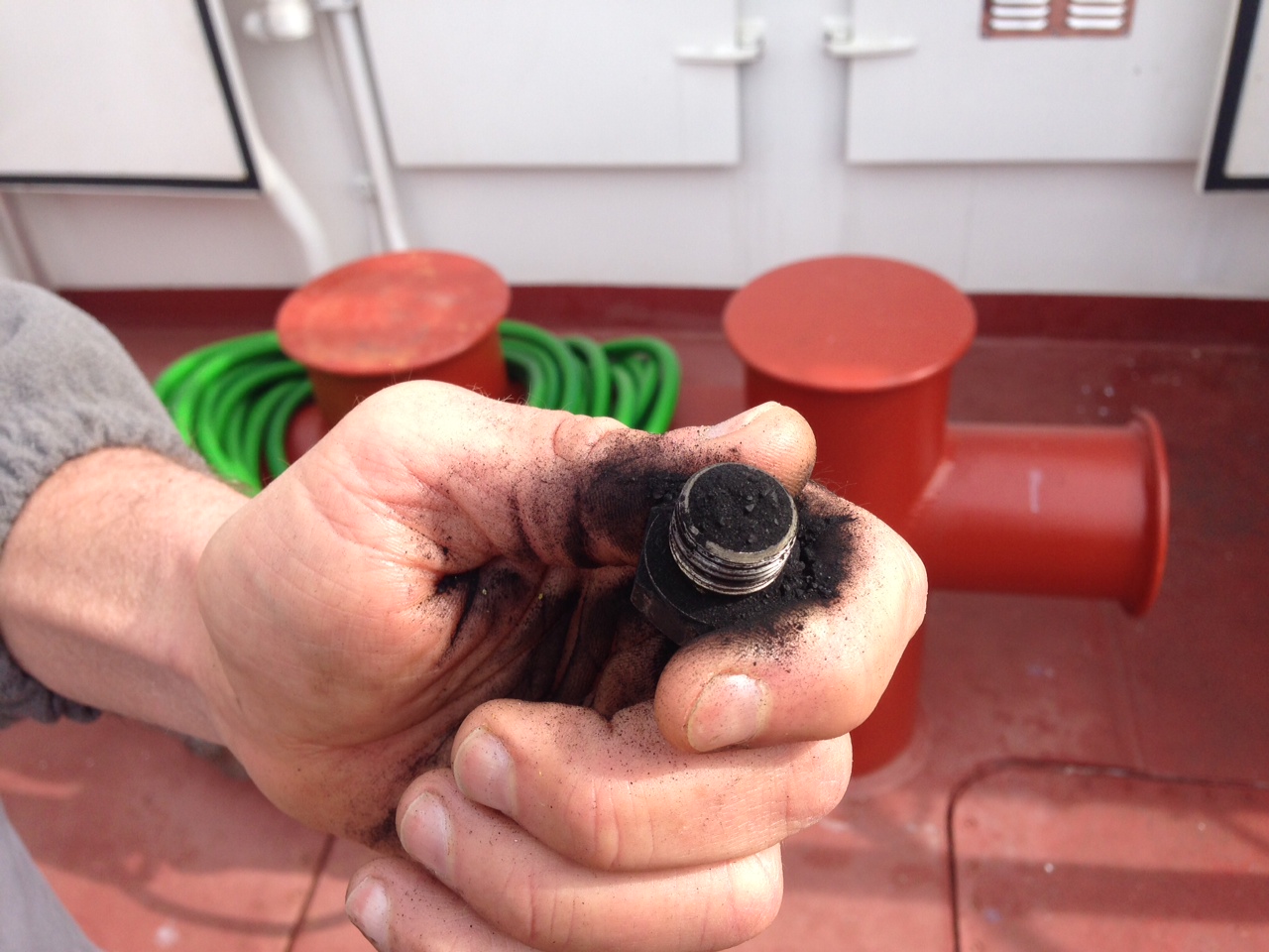

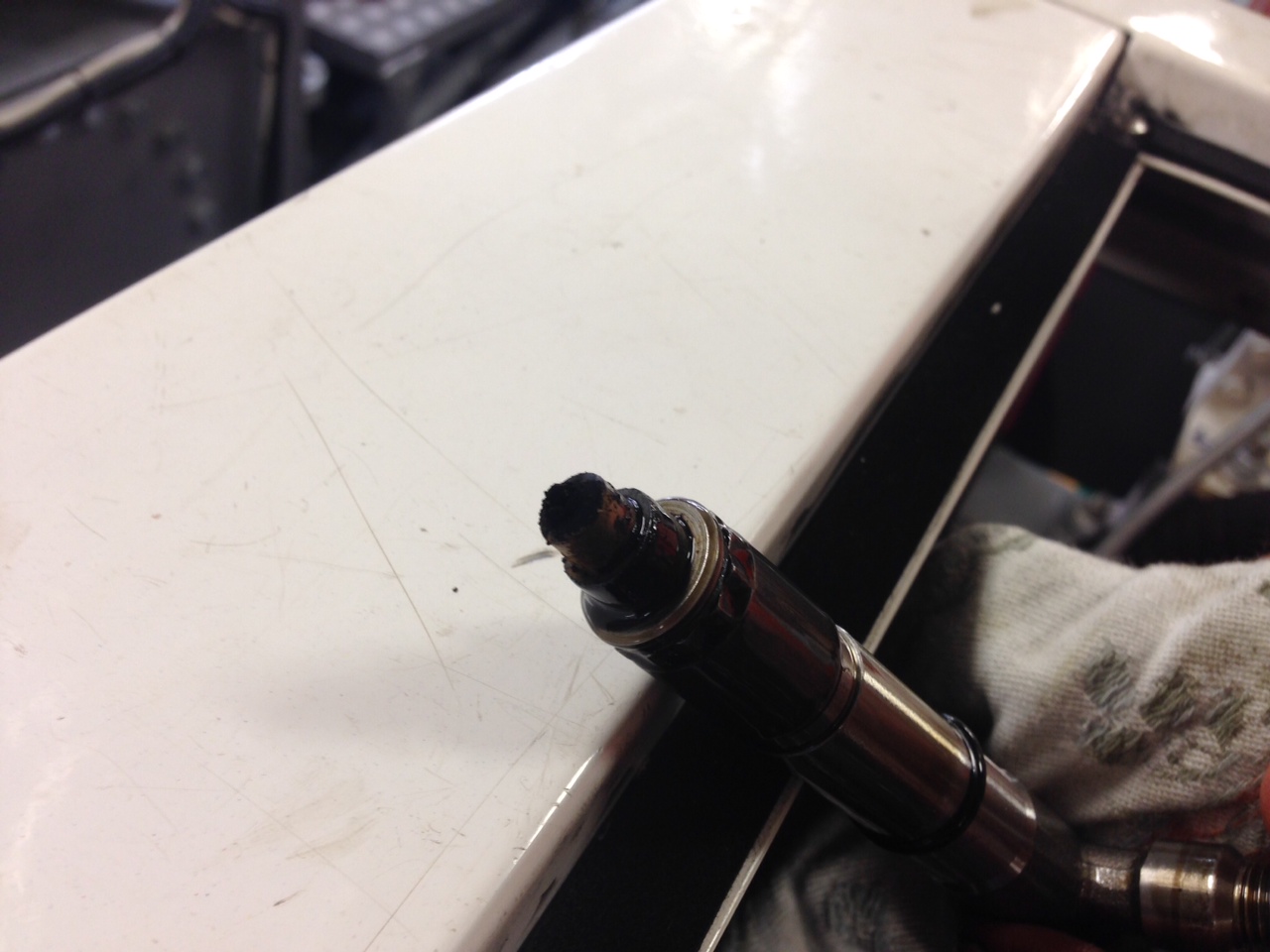

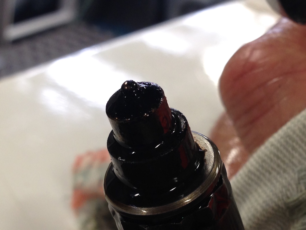

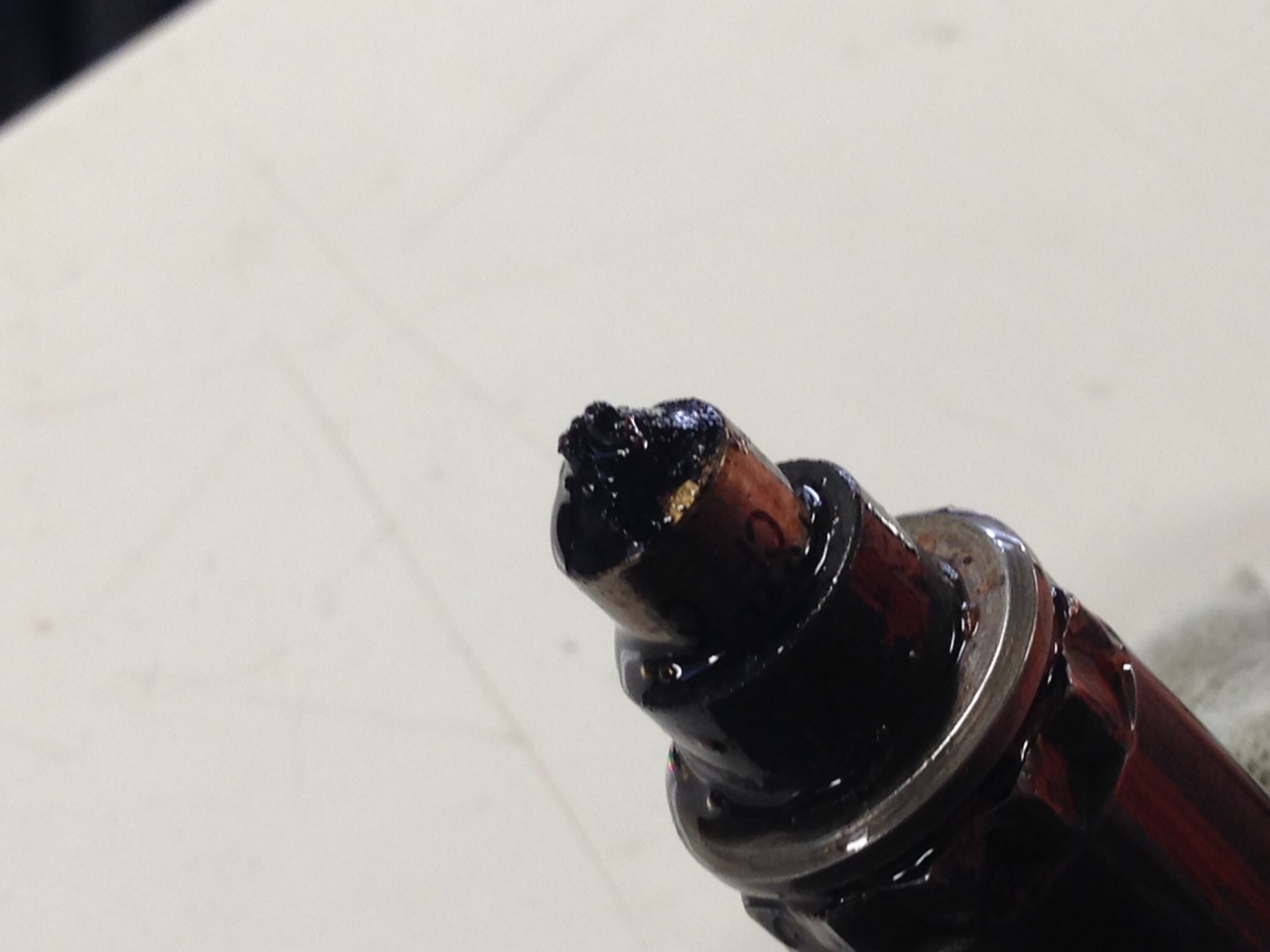

                              Ecco alcune immagini in cui si vedono gli iniettori come sono ridotti dopo 20 minuti di prove. All'inizio erano puliti.

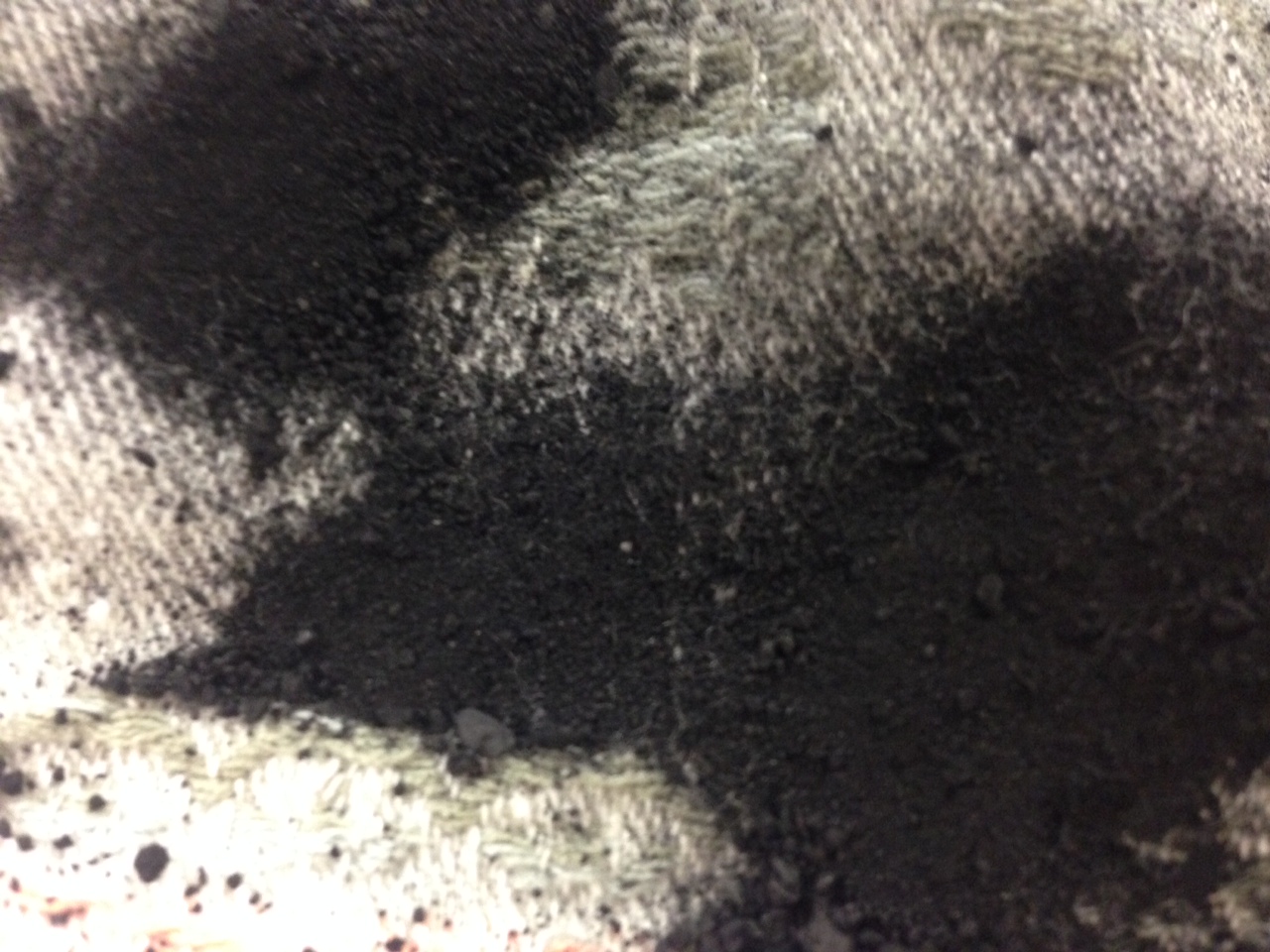

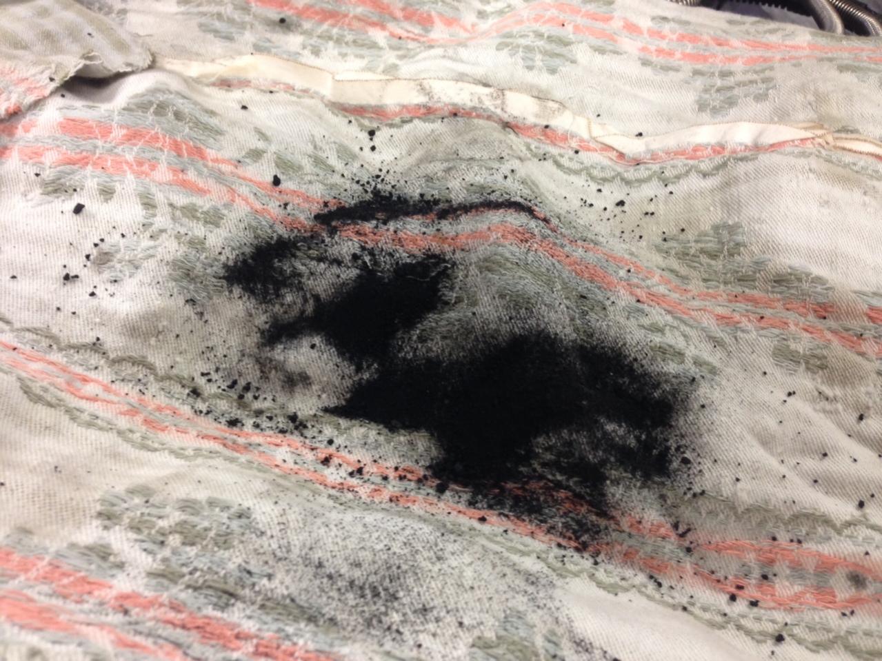

                              Si vede la fuliggine che si è creata nel e sul tappo di spurgo dello scarico. Il tappo si trova a un metro e mezzo dal collettore di scarico/scambaitore di calore.

                                  Dunque lo scarico è a secco, ma c'è una sufficiente evaquazione dei fumi?
                                  Vedendo come sono ridotti gli iniettori, penso che le camere di combustione e le valvole con le relative sedi non siano messe meglio, sono state verificate?

                                    Sembra proprio la fuliggine depositata dall' EGR

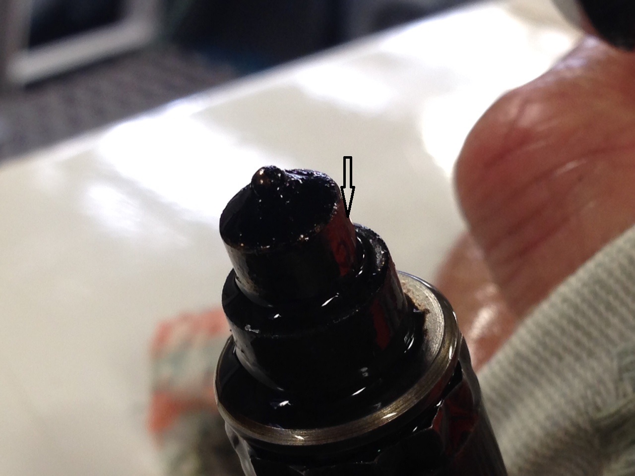

                                              Metto una delle tue foto con una freccia,l'iniettore non ha anche come protezione un parafiamma fissato su la testa?
                                              PS( parli di pompa ritardata, perché?)
                                              Ultima modifica di rendefra; 26/04/2014, 22:52. Motivo: aggiunto ps
                                              Ren57
                                                Ciao, la temperatura d'esercizio non l'ho controllata, il motore è dotato di una spia di alta temperatura che mette in blocco il motore in caso di surriscaldamento, ma questo è un circuito Mase (visto che stiamo parlando di interventi in garanzia).
                                                L'iniettore invece in foto ha il parafiamma.
                                                Yanmar fornisce una bussola in materiale plastico che lo vedi proprio sotto la freccia e una ranella in acciaio nella foto in grigio chiaro. I due elementi quando 'l'iniettore vien estratto nell'astuccio si uniscono facendo tenuta.

                                                  Yanmar fornisce una bussola in materiale plastico che lo vedi proprio sotto la freccia e una ranella in acciaio nella foto in grigio chiaro. I due elementi quando 'l'iniettore vien estratto nell'astuccio si uniscono facendo tenuta..
                                                  A secondo della tipologia del motore il parafiamma(di materiale ignifugo)dovrebbe variare come la rondella, il materiale che utilizzi è quello originale?

                                                      Hai controllato che lo scarico gas dal collettore sia corretto,il silenziatore dove è collocato nel motore industriale è posto su il collettore

                                                            Anch'io penso molto allo scarico che è un'insieme Mase e allestitore rimorchiatore....ma qui come ho detto essendo in ballo una garanzia mi sembra ci siano dei rimpalli di responsabilità...
