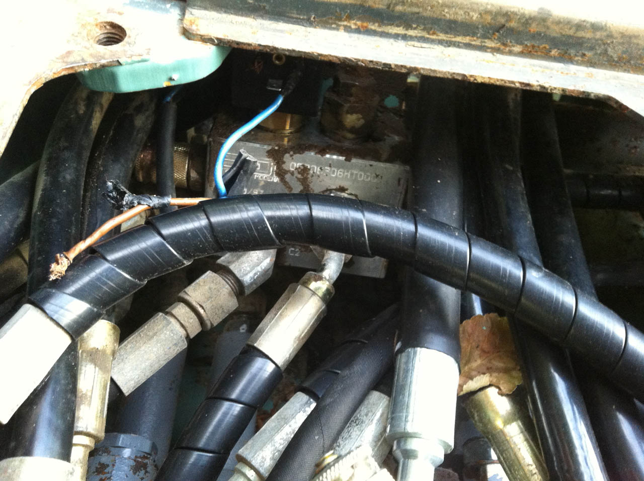

    Buongiorno a tutti i forumisti..
    Ho appena acquistato un Yanmar b15 del 1998... dopo poche ore di funzionamento la sfortuna vuole che si è bruciata l'elettrovalvola di cut-off, quella che toglie i movimenti ai joystick quando alzi i braccioli per salire e scendere dal mini..
    Qualcuno ha esperienze su come si smonta, se va sostituita tutta o solo il solenoide?
    Pier
    Se si è bruciato solo il solenoide è solo quello da sostituire. Può essere però che il frutto dentro si sia indurito nello scorrimento e abbia fatto così bruciare il solenoide.
      Grazie infinite Peppo,
      secondo me si è bruciato solo il solenoide, con il multimetro la resistenza mi da 0 ohm, e quando lo collego abbassando i braccioli mi salta il fusibile da 15 A...e la tensione sui sensori da 12v mi crolla a zero, quindi è sicuramente in corto...
      Qualcuno mi sa dire il nome tecnico di quella valvola per trovare qualche info in +
      su internet?
      Grazie ancora
      Pier
        La valvola completa è: elettrovalvola isolamento servocomandi.
