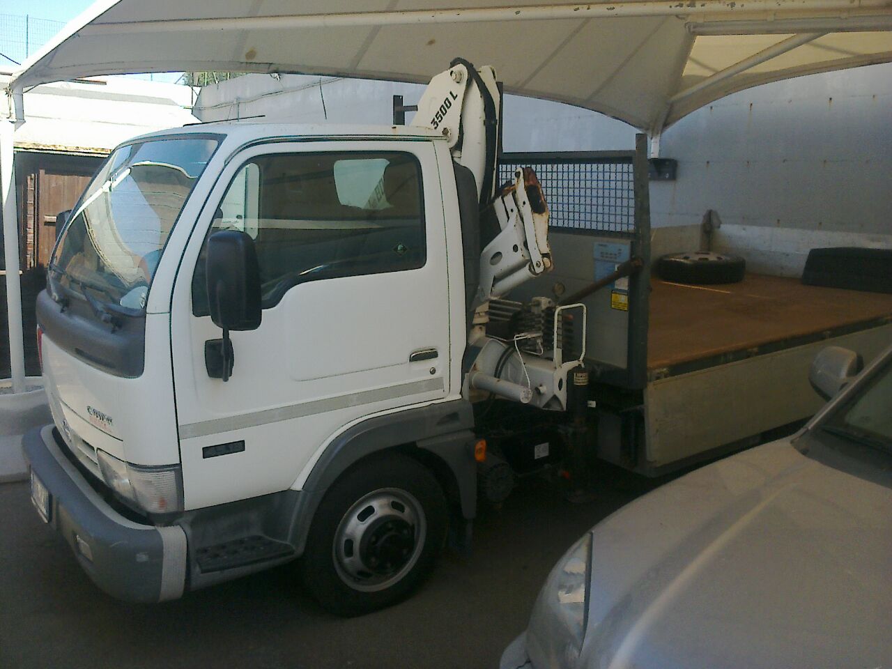

            - preoccuparsi per il mezzo fermo da tempo, intendete fermo col cassone in su, o parcheggiato per venderlo? L'inserzione mi pare recente, e comunque il mezzo mi pare si trovi sotto un capannone.
            Il mezzo è del novembre 2004 e come si vede in questa foto adesso è al coperto
            Ultima modifica di SannaGarden; 22/10/2014, 23:31.

                ...- preoccuparsi per il mezzo fermo da tempo, intendete fermo col cassone in su, o parcheggiato per venderlo? L'inserzione mi pare recente, e comunque il mezzo mi pare si trovi sotto un capannone.
                Il mezzo è del novembre 2004 e come si vede in questa foto adesso è al coperto...
                Salve SannaGarden
                Per formarsi quell'ossido sulla canna è stato fermo alzato per diverso tempo ed usualmente è una prerogativa di mostrarlo per la vendita.Fossi in te mi preoccuperei di portarlo sulla pesa per vedere quanto è la tara del veicolo perchè per come la vedo io e per come è allestito se non è fuori peso totale a terra poco ci manca.
                  Salve,
                  molti pistoni per ribaltabile non sono cromati,quella "ruggine" è presente solo nella parte che rimmane scoperta a cassone abbassato:credo proprio che non sia un problema.
                  Solamente il supporto del cilindro è posizionato un po' basso.

                      Grazie ragazzi;
                      Ciao Enovob, cosa ti fa pensare che sia fuori tara? è un 45 ql ptt Nissan Cabstar 45.13 e comunque mi sono fatto mandare copia libretto e la gru risulta a libretto dalla prima immatricolazione con portata utile rimanente 14 ql. che ne pensate?
                        Originalmente inviato da SannaGarden Visualizza messaggio
                        Grazie ragazzi;
                        Ciao SannaGarden
                        Quindi non è per patente B. Anche il ribaltabile risulta dalla prima immatricolazione? Se lo fosse e fosse reale la tara di 31qli penso che potrebbe andare bene ma questo lo decidi solo tu. Accertati inoltre, se non l'hai già fatto,che sia provvisto di libretto per la gru'. In bocca al lupo.
                        Ultima modifica di enovob; 23/10/2014, 21:15. Motivo: aggiunta
                          Tutto a libretto dalla prima immatricolazione. Per quanto riguarda libretto gru smarrito, ma stanno provvedendo a richiederlo alla'INAIL ispesl, la bonfiglioli si è già messa a disposizione.
                            Il mezzo l'ho acquistato e ne sono molto soddisfatto. Ancora una domanda, che succede se carico 18/20q su un mezzo simile, ne risentirebbe qualcosa? Ovviamente mi riferisco al veicolo, so che rischierei sanzioni...a libretto la portata utile è 13 q
