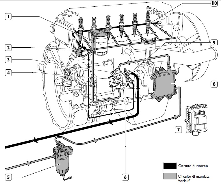

    Volevo segnalare un inconveniente riscontrato su uno Stralis Iveco 540,ci siamo accorti che si spegne ogni 10-15 minuti senza fumate nere ne blu e dopo aver cambiato il prefiltro nafta con addescatore e filtro nafta motore ancora il problema non era stato risolto
    (Questo camion ha un milione e 540 mila km),dopo aver eliminato il passaggio nafta/scambiatore di calore dietro la centralina elettronica ci siamo accorti che il difetto proveniva da esso e dopo aver pulito lo scambiatore di calore e la valvola bypass dietro la pompa ignezione il problema è scomparso e tutto si è risolto.

    ...e la valvola bypass dietro la pompa ignezione
    volevi forse dire:
    "... e la valvola bypass dietro la pompa di alimentazione"
    o altro?
    Perchè la pompa iniezione non c'è.

            Analizzando la situazione, indubbiamente lo scambiatore di calore sporco può aver limitato il flusso di gasolio in alimentazione causando gli inconvenienti descritti.
            Però attenzione alla manutenzione di quel mezzo: come ha fatto lo scambiatore a intasarsi in quel modo, pur essendo a valle del filtro gasolio???
            La valvola sulla pompa di alimentazione probabilmente non era necessario sostituirla, ma l'importante è che abbiate risolto.
            Allego schema per poter seguire il discorso.
