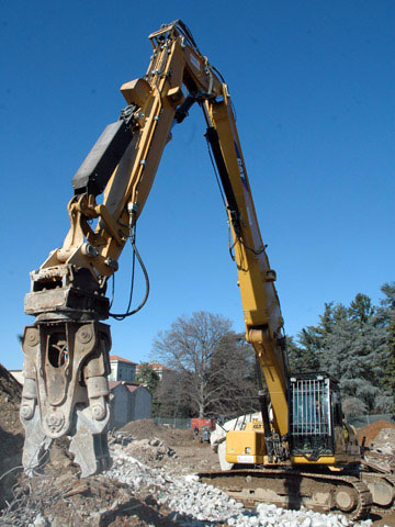

L'impresa Cassavia si occupa di scavi, demolizioni, opere stradali, fognarie e di bonifiche. Nasce nel 1956 ad opera del Sig. Michele, il padre di Francesco, parte con un modesto parco macchine e si sviluppa nel corso degli anni. Insomma, siamo di fronte ad un imprenditore con esperienza ventennale nel settore e che ci spiega il perché della sua scelta della lubrificazione centralizzata TLS.
Nelle foto: alcune macchine dell'impresa Cassavia al lavoro.

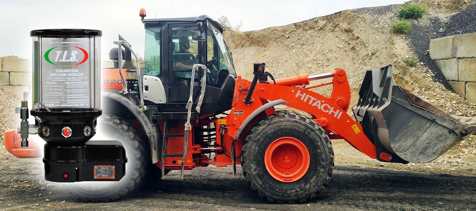

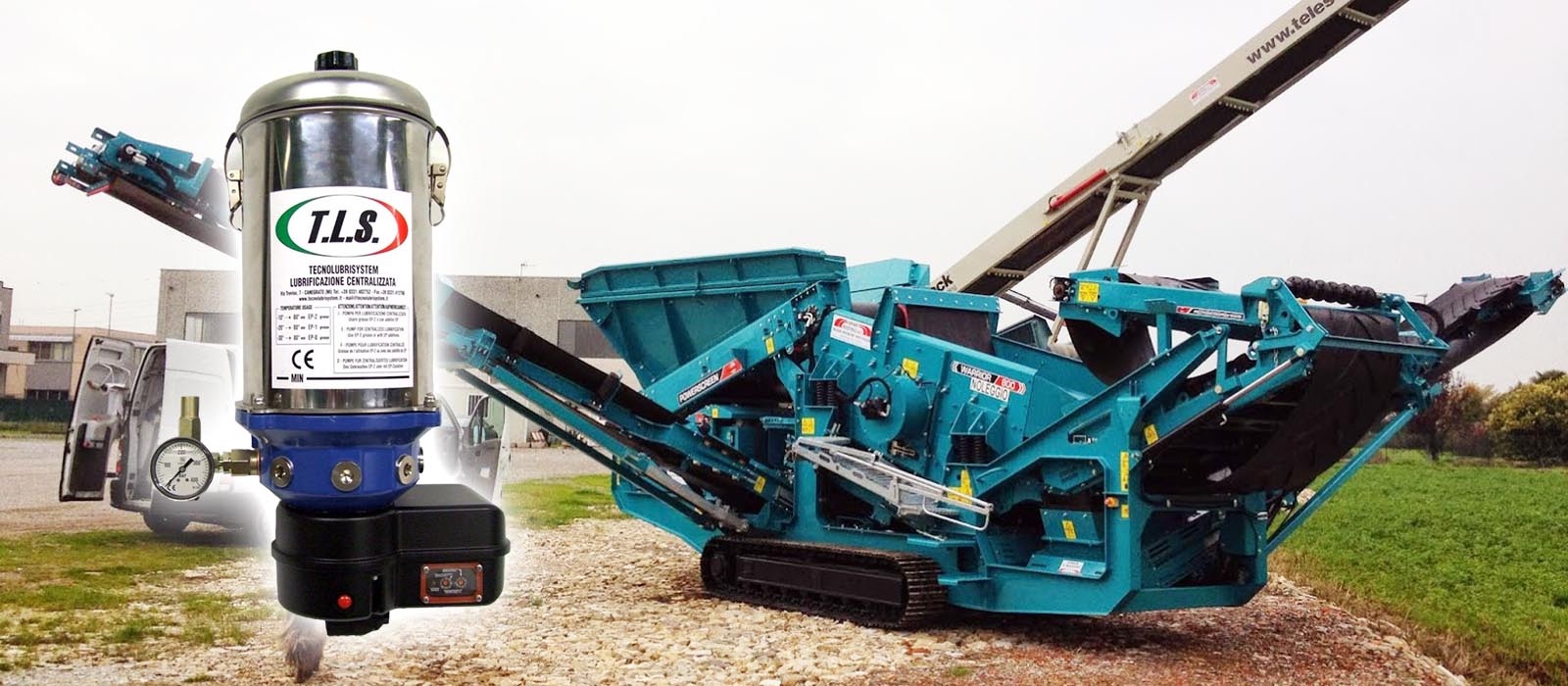

D: Ci dica Sig. Fabrizio, con l'impianto di lubrificazione centralizzata è possibile mirare l'intervento a seconda dei punti di maggiore movimento?
R: Si, il nostro sistema permette, grazie ai distributori modulari intercambiabili, di dosare la quantità di grasso fino al punto desiderato, questo perché i blocchetti hanno dei pistoni di diverso diametro.

R: No, gli impianti non danno questo genere di problemi. Il nostro prodotto è stato congegnato per le alte e basse temperature. Attualmente il nostro mercato di riferimento è quello del Nord America e del Canada, dove le temperature sono veramente basse.
L'impianto di ingrassaggio riesce a spingere senza problemi i grassi fino alla densità EP 2, anche per lunghi tratti, questo perché utilizziamo dei motori elettrici molto potenti con un basso assorbimento, per le temperature più basse si utilizza il grasso artico (-25 gradi).
