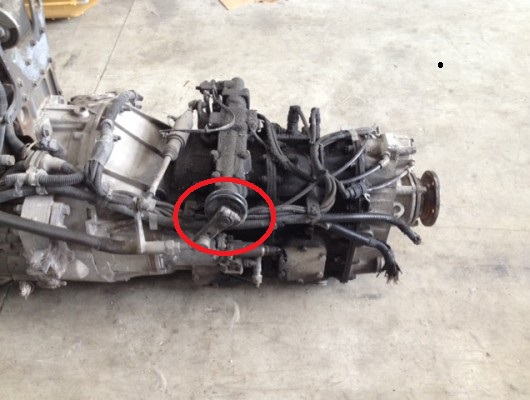

Un pò di anni fà avevo "teorizzato" un aggeggio simile, in pratica una cammes che segue il movimento direttamente dall'alberino sulla scatola del cambio, azionando un microinterruttore, la stessa deve essere "larga" a sufficienza da seguire anche il movimento laterale della leva.
Più che realizzare il componente la difficoltà starebbe nel collegarlo all'alberino del cambio. (in rosso l'alberino in questione)Marco B

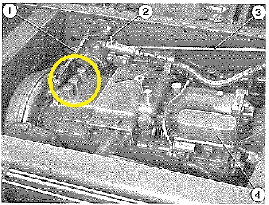

Problema risolto ,smontato coperchio dove si trova la forcella del cambio e qui si trova una sfera con molla che lavora all'interno di una scanalatura che serve per mantenere la leva in folle quindi abbiamo forato il coperchio e inserito un microswitch che sente la sfera quando e' nella scanalatura.Grazie a chi si e' interessato .
Ti dò ragione, ma tale pratica può essere comunque valida in determinati casiOriginalmente inviato da TUTAN Visualizza messaggio...mi permetto da dissentire da marco...
Attenzione, potrebbe succedere che manovrando il cambio ogni qual volta la leva passi per la posizione di folle dia il consenso alla spia, oltre che sottoporre il microswitch ad un lavoro continuo si potrebbe ridurre sensibilmente la durata della lampadina stessa.Originalmente inviato da TUTAN Visualizza messaggio...Problema risolto...
Ammesso che il cambio venga utilizzato con la sua funzione originale, logico che se utilizzi una sola marcia senza variare di continuo il discorso cambia.
OT: da buon curiosone aspetto di vedere l'esito del progetto, sempre se possibile.Marco B
No quelli in foto sono le sfere che tengono ferme le marce una volta inserite sono 3 a seconda della corsia dove sposti la leva poi ce ne e' un altra sul davanti per ridotte e veloci. Io ho dovuto forare il coperchietto dove entra la leva.Niente spia e il micro e' di alta qualità quindi non dovrei aver problemi.Saluti
