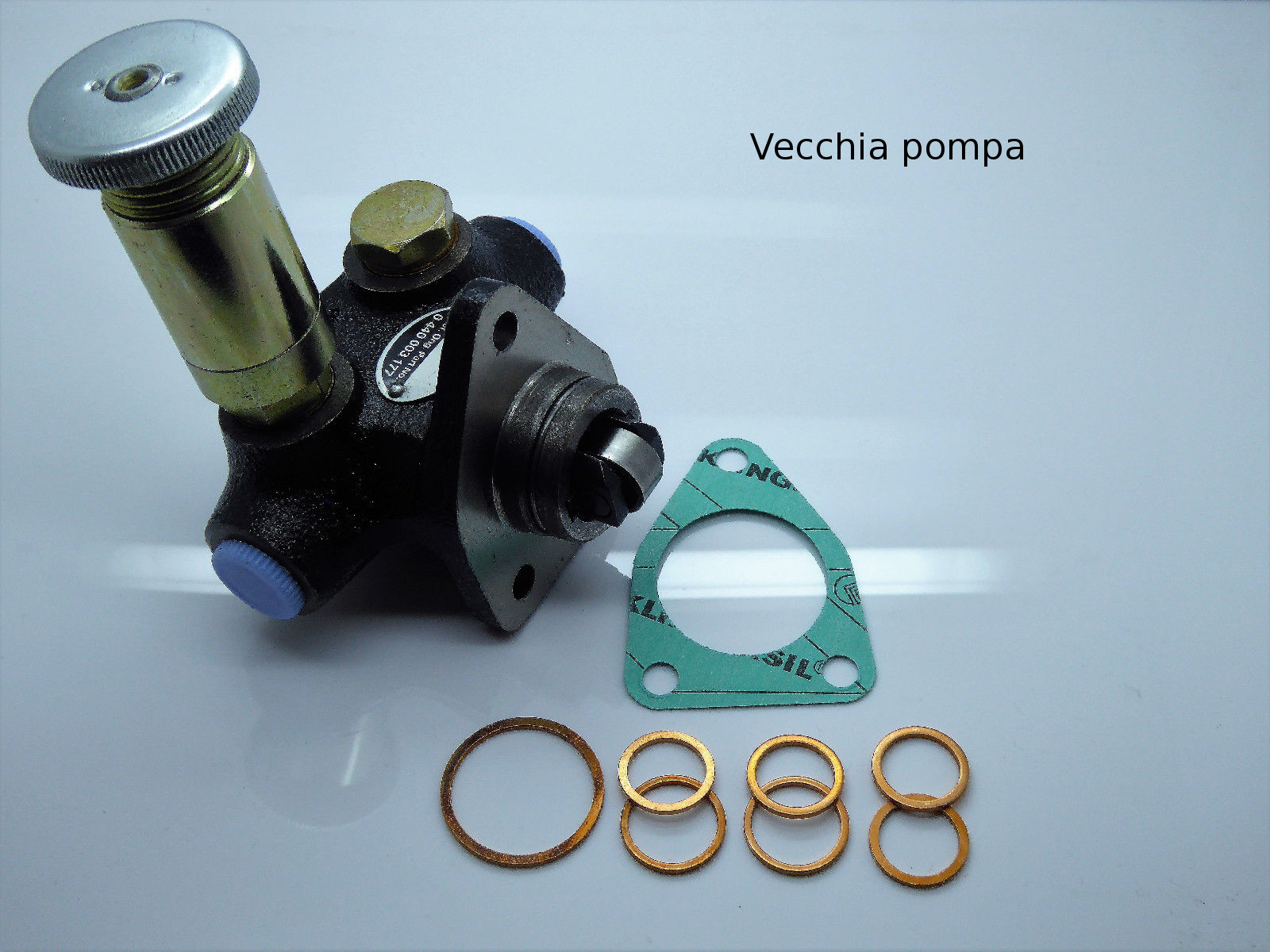

    Ho un vecchio motore leoncino che non vuole avviarsi. Inizialmente, ho notato che l'adescante della pompa gasolio non riusciva ad adescare il carburante. Purtroppo nel tentativo di sostituirlo, ho danneggiato la filettatura dal lato pompa, rendendola inutilizzabile. (la vecchia pompa è simile a quella in foto, con due attacchi laterali e due superiori)

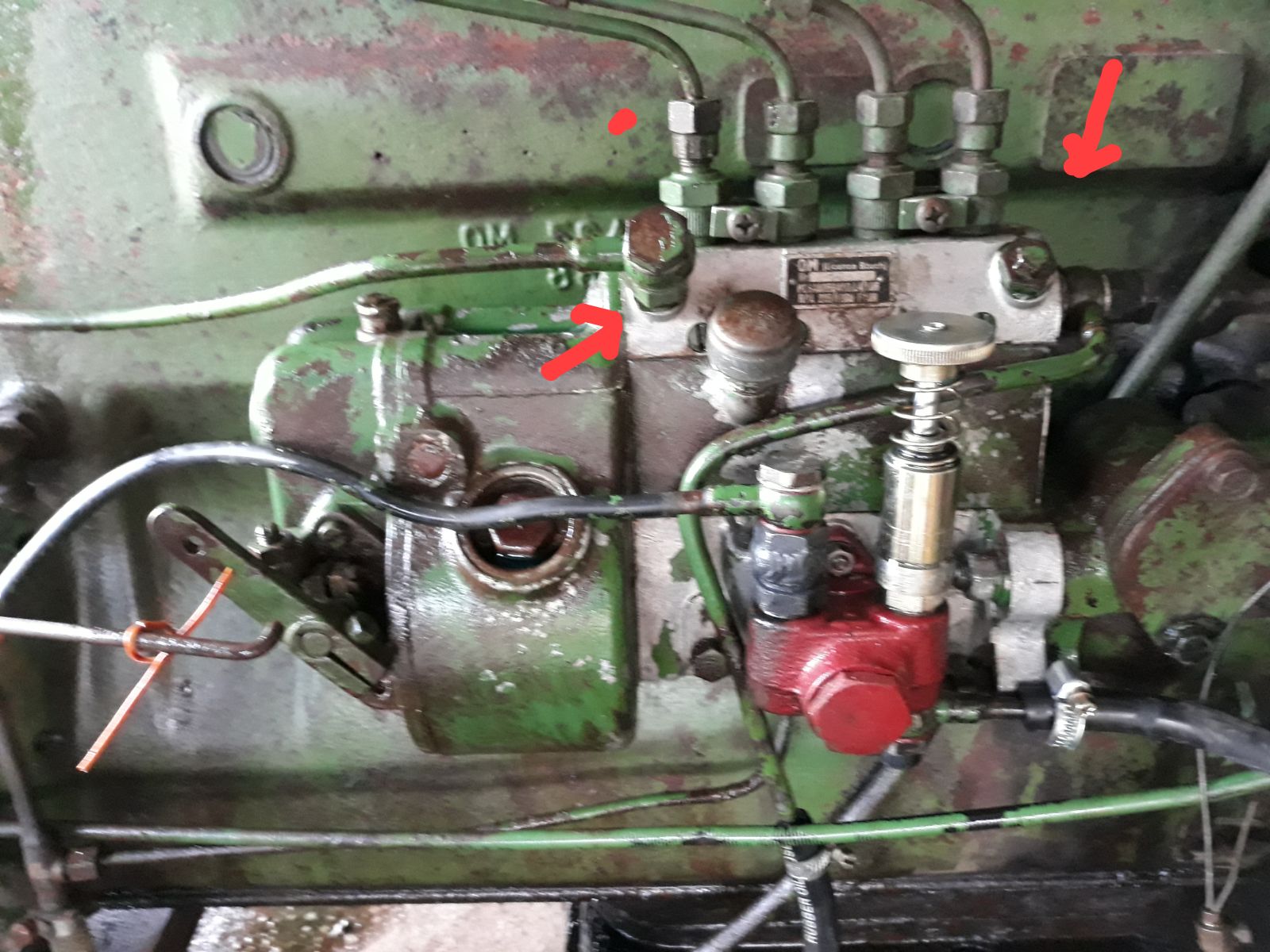

    Per fortuna (o sfortuna) sono riuscito a recuperare da un altro motore una pompa simile che vi mostro in foto (quella rossa). Simile perchè ha solo tre attacchi, anzichè 4, come la precedente; tuttavia si innesta perfettamente nel blocco.
    Una volta montata, provvista di un nuovo adescante e sostituite le guarnizioni, sono riuscito ad inviare, dopo ripetuti pompaggi con l'adescante, il carburante al filtro e da qui agli elementi pompanti.
    Ho verificato accuratamente di aver sfiatato tutto il sistema (spero!), allentando le relative viti (vedi le frecce rosse). Il carburante esce a pressione e abbondante.
    Almeno pompando manualmente!
    Infatti, provando ad avviare noto che la "nuova" pompa spinge poco carburante con poca pressione. Staccando una cannetta che arriva all'iniettore noto che arriva poco gasolio e con poca pressione (sembra una goccia che non arriva troppo lontano). Inoltre, a volte, si svuota il filtro a valle della pompa.

            Ammesso (e per ora non concesso) che la pompetta di alimentazione funzioni bene, la pressione interna alla pompa d'iniezione è mantenuta da una valvolina a sfera e molla che si trova nel raccordo di ritorno del gasolio in eccesso dalla pompa agli iniettori.
            La valvolina c'è e la molla è integra?

                Guardando la foto, penso che ti riferisca al raccordo indicato dalla freccia di destra, che costituisce il ritorno dal blocco degli elementi pompanti verao il serbatoio... questo spiegherebbe lo svuotamento del filtro durante i tentativi di accensione?
                Tuttavia questo raccordo, come altri, non è stato toccato, solo allentato per verificare che fuoriuscisse gasolio durante il pompaggio con l'adescante (si sono rovinate magari le guarnizioni).
                Cmq, domani controllo...non si sa mai
                  E' una delle ipotesi. Si va per esclusione.
