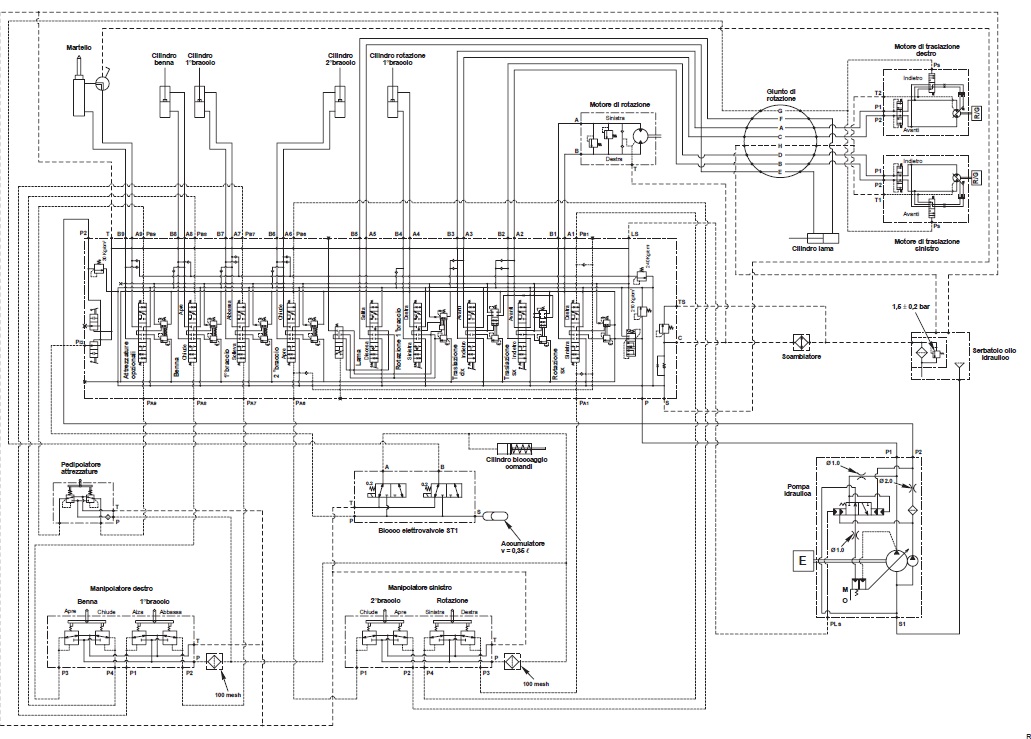

        si potrebbe provare ad invertire i tubi sul giunto girevole per vedere se si sposta il problema da una parte all'altra
          Grazie molte dello schema anche se purtroppo l'immagine è molto sgranata e non tutto si vede correttamente. Se fosse così gentile da mandarmelo via email ([email protected]) magari si legge meglio.
          Pensavo, nella mia ignoranza, che il giunto di rotazione fosse un componente del motore idraulico invece dallo schema mi sembra un qualcosa che permette di ruotare sulla ralla senza "arrotolare" i tubi dell'olio. Ho capito bene? Come è fatto un giunto di rotazione? quale potrebbe essere il problema su di esso? Un banale trafilamento? Oppure è un intervento gravoso? Scusate le mille domande, ma prima di imbarcarmi a smontare la macchine vorrei capire se è alla mia portata...
