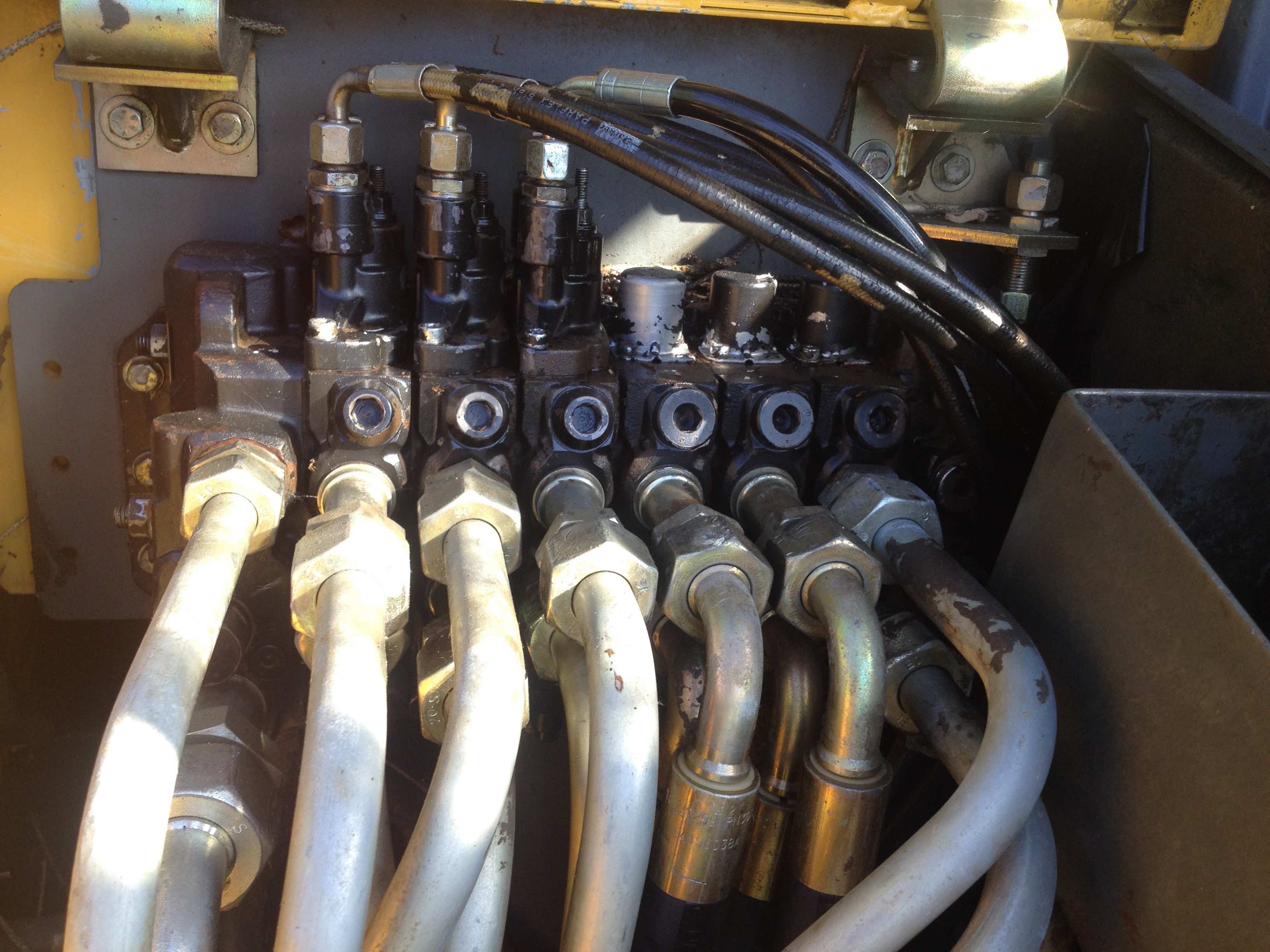

        di che colore è il distributore? se come penso è rexroth blu allora si tarano le uscite di solito...

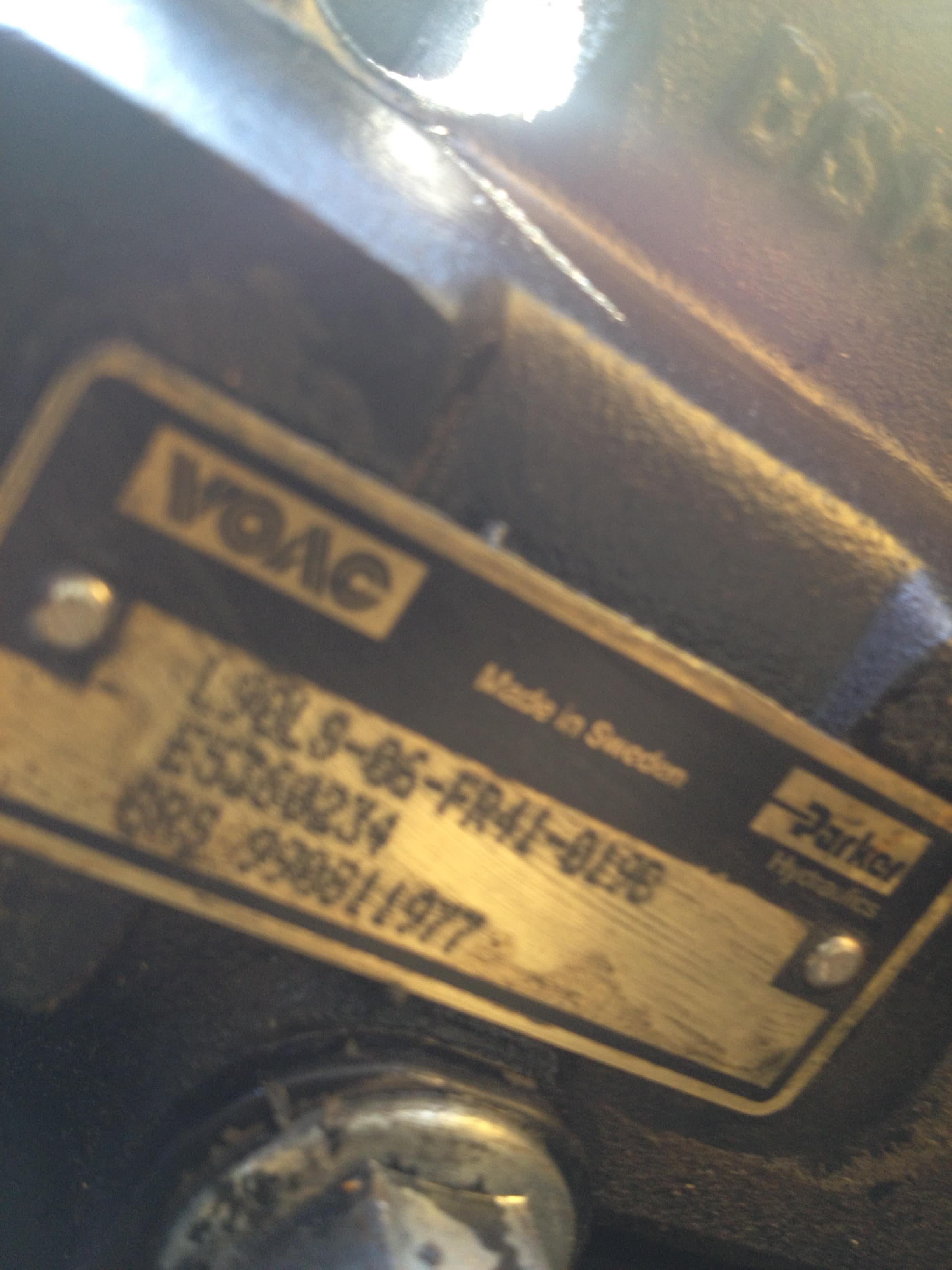

          Ciao ti allego foto distributore e targhetta la sezione di distributore dell impianto martello e l'ultima a destra ho notato che le due viti sotto e sopra i tubi idraulici sono leggermente rovinate secondo te potrebbero essere delle regolazioni Grazie mille
