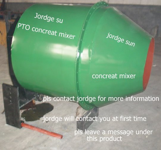

                                          Una domanda per imparare..
                                          Sulle betoniere ci sono prese di forza e prese di moto, e a cosa servono?
                                          E in pratica, come ci si deve comportare per innestarle, si deve procedere premendo la frizione per innestarle?
                                          Grazie in anticipo per le precisazioni preziosissime...

                                              Salve DESTINY
                                              come domanda è piuttosto impegnativa perchè sarebbe da fare un trattato, però ti posso dare due precisazioni: la presa di forza lavora direttamente sul cambio e si attiva disinnestando la frizione ma non è possibile utilizzarla durante la marcia del veicolo; la presa di moto lavora genericamente sul motore, si attiva senza la frizione e si può utilizzare anche durante la marcia del veicolo come nel caso delle betoniere;

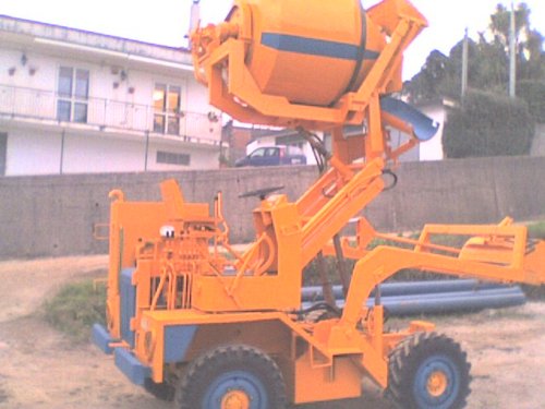

                                                      Scusami per l'interrogativo che mi fate porre: esistono anche trattori allestiti "betoniere" ?
                                                      Se ci sono trattori allestiti con betoniera.?......non sono informato, vedrò di farlo........
                                                      Ultima modifica di rendefra; 25/02/2011, 09:20. Motivo: causa della mia errata interpretazione

                                                        Originalmente inviato da DESTINY Visualizza messaggio
                                                        Come già detto da altri utenti esistono mille tipi di prese di forza, e chiamarle in un modo piuttosto che in un altro non ha molta importanza.
                                                        Nel veicolo industriale sono molto importanti, perchè senza di esse il veicolo non potrebbe essere trasformato in una vera macchina da lavoro, ed ogni applicazione richiede la giusta PTO in base all'utilizzo che se ne dovrà fare.
                                                        A questo link trovi un interessante documento che ti da un'idea di quante varianti possano essercene anche solo per una marca di veicolo, e stiamo parlando solo di proposte originali, poi ci sono le aftermarket.
                                                          Salve rendefra
                                                          Perdonami il pizzico di sarcasmo che animava il mio post di origine, poichè già esisteva un'obiezione simile mi sono posto un'interrogativo forse inutile anche perchè il tema della discussione è molto vasto che è difficile racchiuderlo in breve.

                                                            Nessun problema, sono stato io a interpretare,sbagliando, il significato di presa di moto.
                                                            Però,mi sono informato.
                                                            Ti ho mandato una mail.
